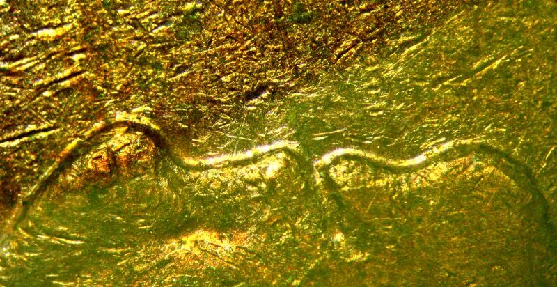

seit meinen ersten Versuche mit meiner "kleinsten Auflichteinheit der Welt" bereitet mir ein Phänomen Kopfschmerzen, aber sieht selbst.
Testplatte zum Nulltarif:
Auflicht mit Diffusor und Jansjö, Objektiv Zeiss Plan 10x
Zum Vergleich die selbe Stelle:
Auflicht mit meiner selbst gebauten Auflichteinheit, Objektiv Zeiss Plan 10x
Missratener Versuch sie mit Naphrax einzudecken:
Bei keinen dieser Bilder befand sich ein Polfilter im Strahlengang !!!!!!

Hallo Johannes,
schreib uns noch, woraus Deine Testplatte besteht!
Ich vermute eine Halbleiter-Struktur? Die Farbe würde dann durch Interferenz an
dünnen Schichten entstehen, dann wäre alles in Ordnung.

Johannes Kropiunig
Hallo Timm,
die Testplatte ist eine wie hier: http://www.mikroskopie-forum.de/index.php?topic=13406.0
Entschuldige, ich dachte die "Testplatte zum Nulltarif" wäre hier allen noch in Erinnerung.
Würde dass auch für das Naphrax gelten, schließlich befindet es sich über diesen dünnen Schichten. ???

Da hat wohl das Loesungsmittel im Naphrax eine der Kunststoff- oder Kleberschichten angegriffen. Interferenzfarben dann wie erwaehnt.

Zitat von: Kropiunig Johannes in Juli 17, 2013, 11:13:20 VORMITTAG
oh je! Da habe ich ja sogar mitdiskutiert!
Wie Jon schon schreibt, könnte es sein, dass das Naphrax Material angreift. Ich könnte
mir aber auch vorstellen, dass es sich um Effekte durch das anisotrope Trocknen oder
Abkühlen handelt, je nachdem wie Du das Naphrax aufgebracht hast.
Ich hatte solche Effekte auch bei meinen Strukturen, die ich oben verlinkt habe, daher
glaube ich eher nicht so an einen Angriff, denn mein Chip war ja tagelang in fast
kochender Schwefelsäure, dagegen dürfte Naphrax eine richtige Wellnesskur sein.

Johannes Kropiunig
ein zerstören der Oberfläche ist gar nicht notwendig.
Fingerabdrück:
Wie dem auch sei, Interferenzen sind eine logische Erklärung und sicher nicht von der Hand zuweisen, zumal bei einen normalen Objektträger mit Fingerabdruck kaum ein solches Farbspiel entsteht.
