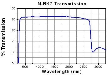

Fraglich ob die Tabelle 1 dem Mikroskopiker eine große Hilfe ist ? Aber immerhin gibt es Richtwerte bis zur Wellenlänge von 3000nm. Ob wir uns in diesem Bereich damit befassen müssen ist eine andere Frage. Denn schon ein einfaches BK7 Glas schwächelt ab 2700nm  ;D

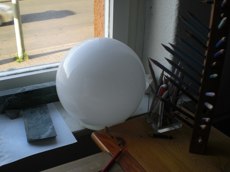

grüß euch
Vor einigen Jahren, als ich noch meine Kugelleuchte verwendete, mit 75 oder 100 Watt aus einem Meter Entfernung
hatte ich hier nachgefragt, weil ich mich auch verunsichert fühlte.
Besonders gute Auskunft hab`ich aber nicht gekriegt.
Man sagte mir nicht, das das ungefährlich sei.
OK, Peter Hübel schreibt heute :
-Aber wenn man trotz aller Bemühungen weder von Ärzten, noch Berufsverbänden oder sogar der PTB in Braunschweig nur wenig bis keine Hilfestellung bekommt -
und ich hatte damals auch meine Augenärztin gefragt wie gefährlich das sei, und die Antwort bekommen, etwa: also sie könne sich da nichts besonderes vorstellen, ja Gefahr gäbe es bei Stahlkochern.....
Jemand , der etwas mehr von Physik versteht als ich , meinte das sehr wenig Energie durchdringe, brachte den Steradianten ins Spiel...
ah ja, ich hatte dann einfach keine Lust mehr , und mikroskopiere seitdem mit Tageslicht, abends seh ich auch nicht so gut das ich dazu zeichnen könnte....
Aber ihr könntet schon etwas deutlicher werden und auch jedem verständlich beibringen, bei welcher Energieleistung seiner Lampe er welchen Schutz braucht oder nicht.
Weiß ich wieviel " Lux " oder " Lumen " oder sonst was von meiner 75 Watt Lampe hinter Mattglas in 1m  Entfernung  plus verbautes Glas im Mikroskop  " durchdringen "

#20
also, wenn ich bei einer Lichtquelle nicht die allergeringsten Bedenken hätte, dann bei einer mattierten Kugelleuchte mit 100 W Lampe in 1 m Entfernung!
Da kann selbst ich mit meiner schon recht gut ausgeprägten Katastrophenvorstellung keine Gefahr wittern - und ich wittere sie eigentlich überall  ;)

Ab`nd Wolfgang
Du meinst also, mein Augenarzt hat sich nicht getraut mir zu sagen, das ich mich sehr gefährde,
weil ich ihn dann verklagen würde?
hmmm.
Was traut sich so einer sonst so?
Nachtrag
In diesem Einzelfall, würde ich heute folgendes anführen:
Bei allen Mikroskoplampen , eingebaut oder in Lampenhäusern, wird fast das volle Licht aufgefangen im Gehäuse und reflekiert.
Bei einer Kugelleuchte in 1 m Entfernung fallen von 5 leuchtenden Seiten ( der Boden zählt nicht) 4 weg. .
Inwieweit noch sehr  schräge Lichtstahlen die von der " Leuchtwedel" kommend, auf die vom Spiegel aufgefangene Seite gelangt sind, zu rechnen sind , weiß ich nicht.
Aber zumindest ist es weniger, wenn nicht viel weniger als 25 % Energie, die zu rechnen sind.
