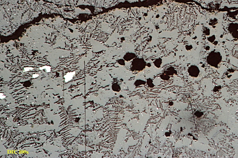

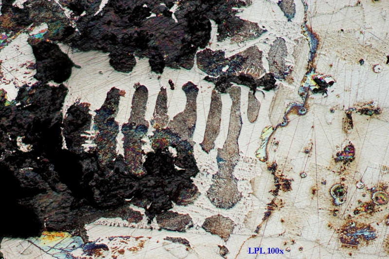

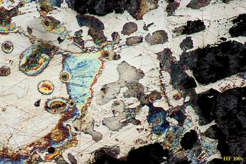

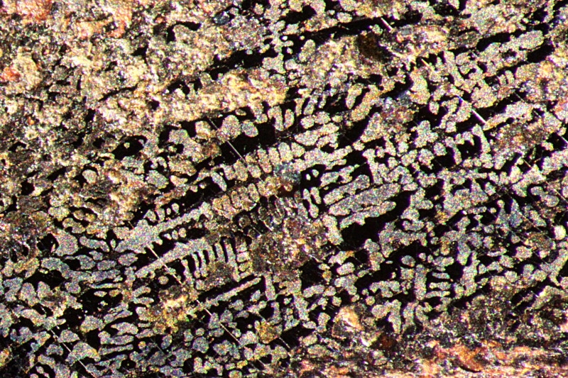

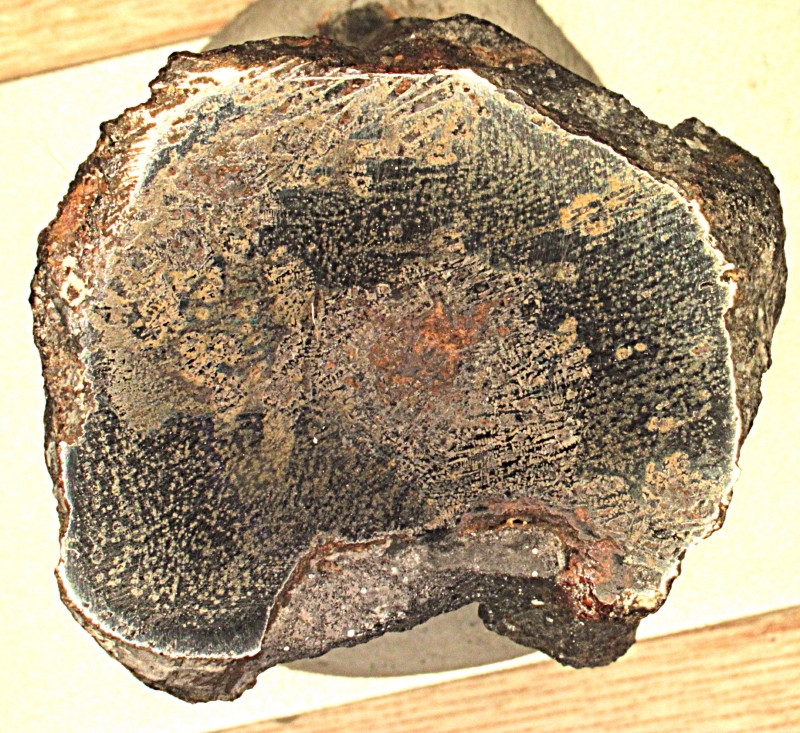

Hallo Ina,
hat es was gedauert; die beiden Brocken sind ganz schön zäh zum Sägen. Solche Metallstücke wurden bei uns im Labor nie mit der Diamantsäge, sondern mit einen Corund-Sinterblatt gesägt. Die habe ich aber abgeschafft, weil ich kaum rein metallischen Proben habe.
Dann gings los mit dem Schleifen 180; 400; 600; 1200: 2500; und 4000er Körnung. Im Metallographielabor macht das der Automat! ;)
Man sieht, die Schliffe sind noch nicht da, wo sie sein müssen, aber man sieht wenigstens mal grobe Strukturen. Geätzt habe ich nocht nicht, weil ich nicht sicher bin, ob das bei der Qualität sinnvoll ist.
Aber vielleicht können die paar Metallographen doch schon eine Aussage machen. Die Überschrift ist immer noch zutreffend! ;)
Ich habe die Kontrastiermethode angegeben und hinter der Zahl verbirgt sich das Auflichtobjektiv. Gleiche Zahl ist auch gleiche Vergrößerung.
Nur die zwei Aufnahmen am Beginn sind am Stemi gemacht. Ich habe noch einige mehr, aber das soll erst mal genügen.

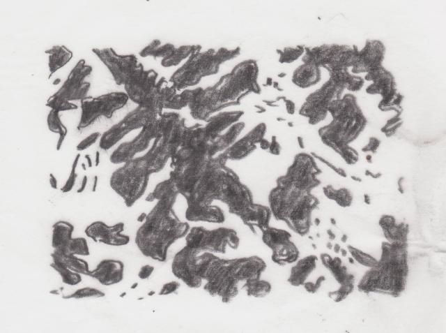

Hallo
Hab mal auf die Schnelle abgezeichnet..... ( nerv.: wir können Ihnen leider nicht sagen wer die aktuellen Vermarktungsrechte besitzt - für dieses ehemalige literarische " Volkseigentum "
Sieht man Ähnlichkeiten ?
Könnte man aus denen auf eine Phase schließen?
Na dann
JüSchTü
meinem soliden ⅛-Wissen, wenn überhaupt, und meinem einzigen Werkstoffkundebuch nach ("Domke"), könnte das, unter allem Vorbehalt, und ich bin hier jeglicher Kritik gerne zugänglich, eventuell so etwas wie Ledeburit sein. Ich habe hier ein paar Schliffbilder von "weißem Gußeisen" gefunden und da gibt's schon eine gewisse Ähnlichkeit. Die von Klaus gefertigten Schliffe könnte man jeweils eventuell untereutektischem, eutektischem und übereutektischem weißem Gußeisen zuordnen. Der ganze Brocken wäre dann ziemlich inhomogen.
Die Zeichnung von Gerd würde auch ins Bild passen und entspräche untereutektischem Gefüge.
Jetzt hör ich damit aber ganz schnell wieder auf. Ich hab da wirklich zu wenig Ahnung und alles ist so lange her...

Hallo Gefügegucker,
der Anschliff von Klaus bestätigt vermutlich meine o.g. Deutung. Mir scheint es ein Gemisch von Zunder, Schlacke, Stahl und Guß zu sein.
Allerdings wäre ein gut polierter Schliff mit leichter Ätzung notwendig, um ein wirkliches Urteil abzugeben.
Bei der Mischung wäre es ein kleines Meisterstück, ein gutes Schliffbild hinzukriegen, ich empfehle eine Vakuum-Einbettung.

Hallo wieder
Klaus das Zeichnen ging sehr schnell:
Einfach Pauspapier über Bild 16 aus Klemm´s Gefüge des Eisen - Kohlenstoffsystems gelegt, und innerhalb von Minuten war das fertig.
Nach dem Buch  ist Ledeburit ein Eutektikum von Perlit und Zementit und Eutektika sehen wohl so " lamellar " aus.
Jedenfalls haben die meisten anderen im Buch enthaltenen, verschiedenen Phasen anderes Aussehen.
Was gibt es da : Ferrit ist wabenförmig und auch  streifig abgebildet,
Perlit , Zementit bilden den Ledeburit,
dann ist da Austenit laminar, aber eher regelmäßig streifig
Steadit wäre sehr ähnlich, es ist ja auch ein Eutektikum von mit Phosphor
Martensit ist spitzig oder nadelig,
Graphit könnte dem untersten Bild entsprechen, indem es so feine Nadeln bildet, welche aber eher wirr und nicht so  dendritisch sind wie auf dem Bild
Dann hat Klemm noch ein Bainit genanntes Zwischenstufengefüge, welches auch  ein bischen " eutektisch" aussieht.
