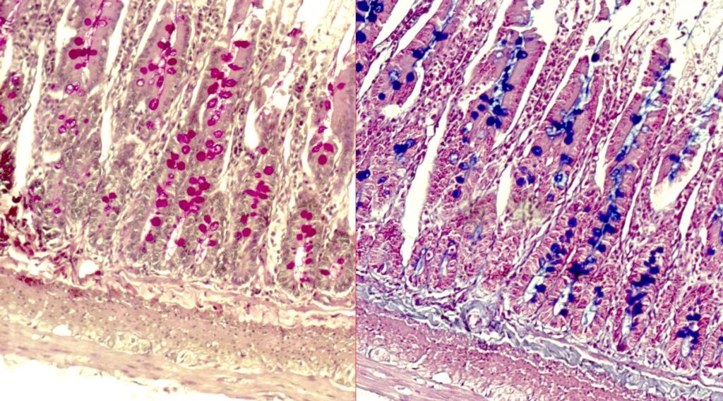

Hier nun ein kleiner Vergleich:
Diese Bilder zeigen das Duodenum einer Springmaus (Dipodidae)
Geschnitten habe ich unfixiert an einem Kryostaten (Gefrierschnitt) auf 4µm
Aufgezogen auf SuperfrostPlus Poly-Lysin-Objektträger
getrocknet bei 45°C
Nachfixierung mit 60% Aceton bei -20°C für 10min.
(Schlechte Schnittqualität durch zu altes Keramikmesser)
links PAS-Reaktion und rechts PAT-Reaktion

Mein Fazit ist das mit der PAT-Reaktion, durch den besseren Farbkontrast als bei der PAS-Reaktion, auch kleinste Mengen der nachzuweisenden Strukturen sichtbar gemacht werden können.
Am besten zu sehen an der Schleimauflagerung auf den Zilien beim Uterus des Teichmolches.
Ich hatte leider keine Zeit mehr Bilder zu machen, aber für einen ersten Eindruck ist das ausreichend denke ich.
Bei Gelegenheit folgen natürlich weitere Bilder.
Ich finde solche Farbexperimente lohnen sich hin und wieder :)

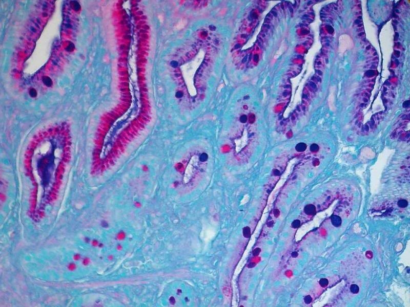

Zu sehen ist ein Schnitt durch den Magenkorpus eines Patienten mit einer intestinalen Metaplasie, d.h. die Magenschleimhaut hat sich hier teilweise in darmähnliche Schleimhaut umgewandelt. Normalerweise wären nur rote Zylinderepithelien zu erkennen, man findet hier jedoch auch zahlreiche Becherzellen, die sich mit Alcianblau blau anfärben. Was mach auch sieht, ist, dass die Routinefärbung so wahnsinnig spezifisch nicht ist - etliche Zylinderepithelien sind hier eher blau gefärbt. Vielleicht liefern Deine Experimente ja ein verlässlicheres Ergebnis?
Alcian-PAS, Leitz Orthoplan, PL APO 25x, Nikon Coopix 990 über Periplan 10x

« Antwort #6 am: November 02, 2013, 20:44:33 Nachmittag »
Hallo Florian,
ich finde das Bild reicht zur Veranschaulichung aus.
Danke für die Ergänzung ! :)
