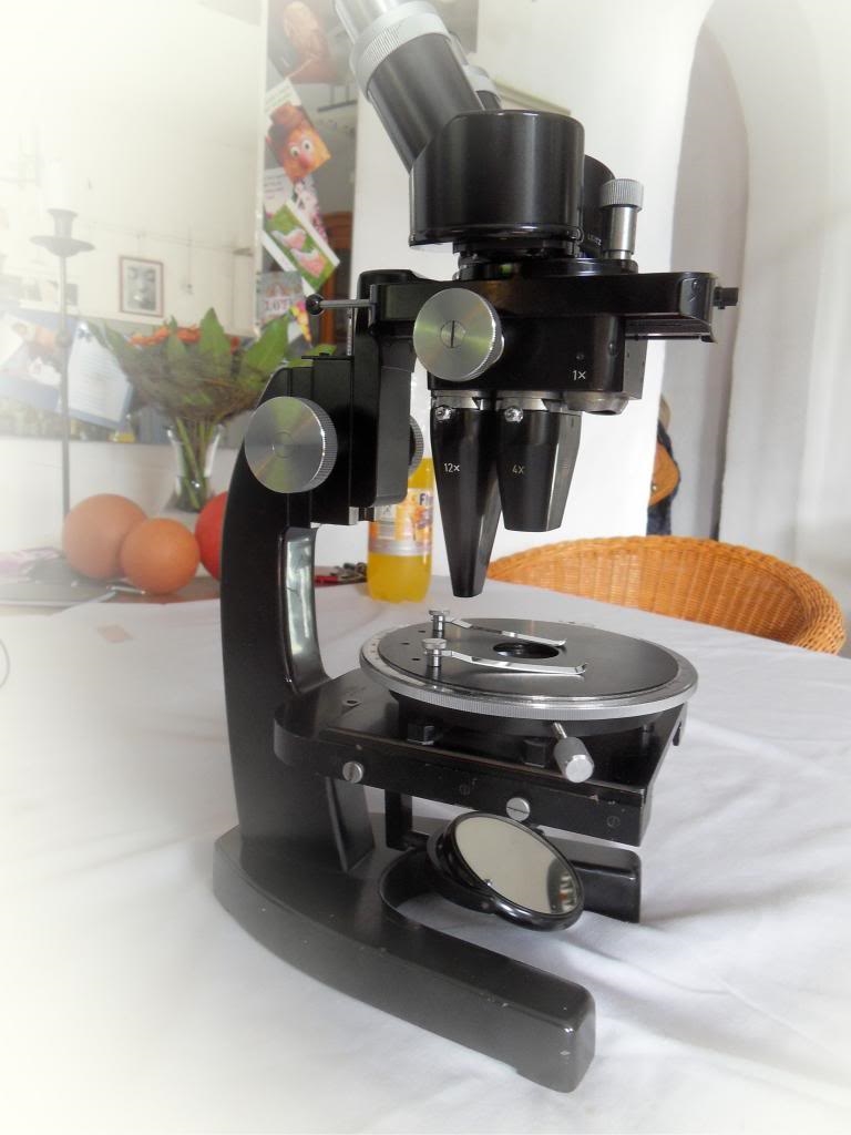

Hallo in die Runde,
gestern zog ich das gute Stück an Land, gekauft bei einem Händler meines Vertrauens, der es vorher entstaubt & gangbargemacht hat. Der Preis war auch wohlfeil. Was mich an diesem vermutlich aus den 50igern stammenden Gerät fasziniert (hat), ist das Design, vorallem mit dem zentrierbaren Poltisch, den Polschiebern und dem Durchlichtkondensor. In der Art habe ich es noch nie zuvor gesehen. Überraschend ist natürlich auch der hohe Vergrößerungsfaktor: mit dem 12x Objektiv und den 12,5x Okularen beträgt die Gesamtvergrößerung 150fach.

meinen Glückwunsch zu diesem schönen Stück!
Leitz nannte dieses Gerät etwas sperrig "Stereoskopisches Binokularmikorskop mit Zusatzeinrichtung für Untersuchungen im polarisierten Licht" und das Stativ hatte das Bestellwort GRAPY ;D. In meinem Katalog von 1959 ist noch die Vorgängerversion (mit zwei winzigen, seitlichen Schlitzen für die Analysatorschieber) beschrieben, die ich selber besitze. Deshalb vermute ich, dass Dein Gerät etwas jünger ist und evtl. aus den frühen 1960ern stammt.
Das 12x-Objektivpaar gibt zwar eine beeindruckende Vergrößerung, aber wenn ich mich recht erinnere, ist die Apertur dafür schon sehr knapp. Viel nützlicher finde ich die schwächeren Objektivpaare 2x, 4x und 8x.
Viel Freude damit.
Gruß, Thomas

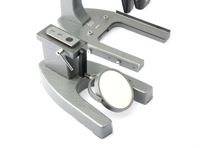

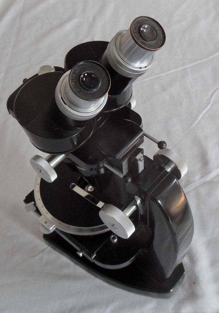

ortholux
mein Glückwunsch zu "Black Beauty".
Ich habe lange nach diesem Mikroskop gesucht. Und dann kam es endlich.
Schlecht fotografiert bei ebay. Auf den ersten Blick nicht als Pol-Version zu erkennen. Daher moderat im Preis.
ABER - Hammerschlag :o
So etwas kann nur eine Mutter lieben.
Inzwischen allerdings finde ich die Schwarz/Hammerschlag-Kombination recht charmant.
Zu meiner Freude war das auch noch die zwei-Halbe-Variante.
Der Stativfuß läßt sich abnehmen, um für reine Auflicht-Untersuchungen ein kompaktes Gerät zu haben.

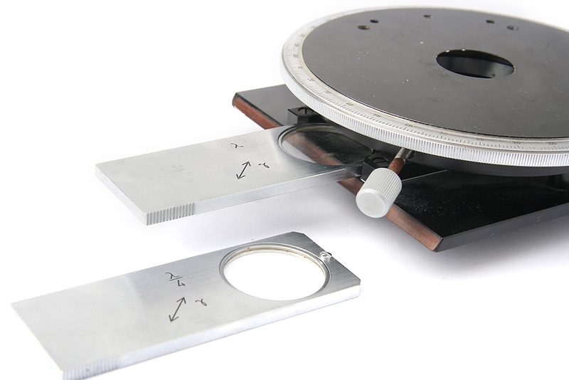

Zur eigentlichen Pol-Ausstattung gehören neben dem Pol-"Kondensor" auch noch zwei Kompensatoren.
Der "Kondensor" ist eigentlich kein Kondensor. Er besteht lediglich aus einer Streuscheibe und einem Folienpolarisator

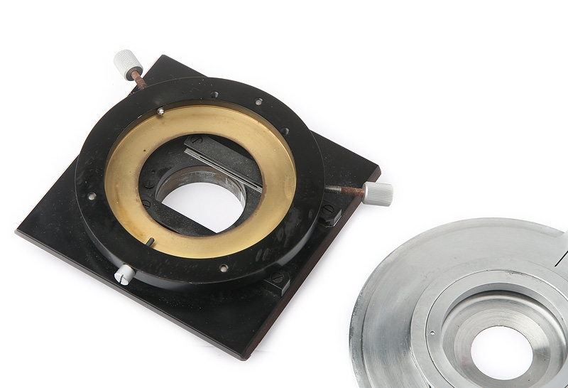

Die Mechanik des Tisches sollte nicht unerwähnt bleiben.
Es handelt sich um einen Aufsatz-Poltisch ohne Kugellager, der in die 3-Punkt-Führung der üblichen Rundtische der 30er - 80er Jahre passt
Somit kann dieser Tischeinsatz auch an Ortholux, -plan, Laborlux, usw.... verwandt werden, sofern ein Rundtisch oder Heiztisch vorhanden ist.

Hallo Wolfgang,
auch bei Dir sage ich "Glückwunsch zu Mutterns Schätzchen". Ich muss noch überlegen, wie ich den Polarisator realisiere, da ich einen Steckhülsenkondensor mitbekam. Schaun wir mal.
