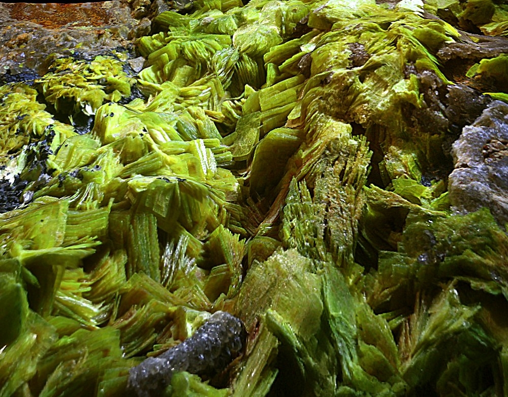

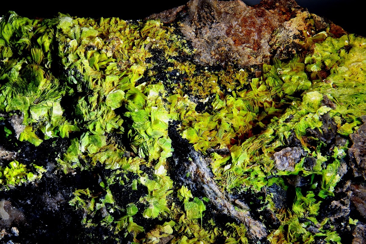

Liebe Glimmerfreunde,

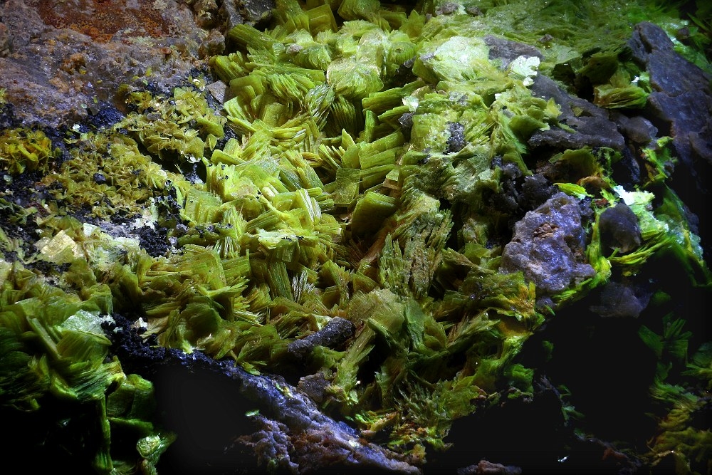

an einigen Stellen in Deutschland wie z.B. bei Bergen im Vogtland gab es vor Jahren eine Fundstelle am Steinbruch Streuberg für seltene Glimmerstücke. Uranocircit gehört zu der Gruppe der Uranglimmer. Beschrieben und benannt wurde das Mineral um 1877. Die kleinen Glimmerplättchen zeigen bei Bestrahlung mit UV eine starke Fluoreszenz. Bei allen Arbeiten mit dem Material ist zu bedenken, dass es ein Alphastrahler ist und entsprechende Schutzmaßnahmen zu beachten sind. Nun einige Bilder einer großen Stufe (Handstufe).
Alle Aufnahmen mit HF gestackt. Makroobjektiv f=40mm , Canon 450D

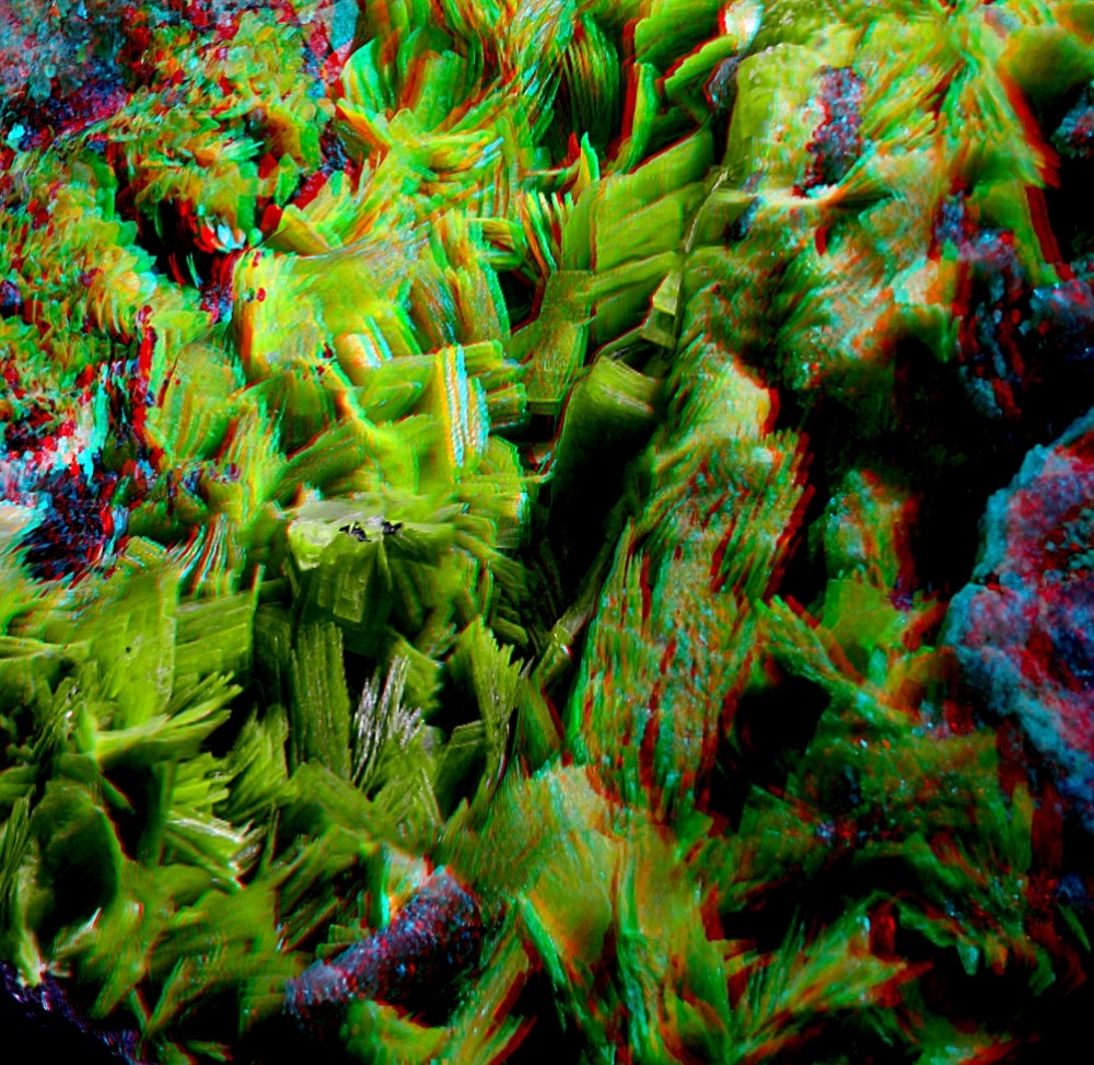

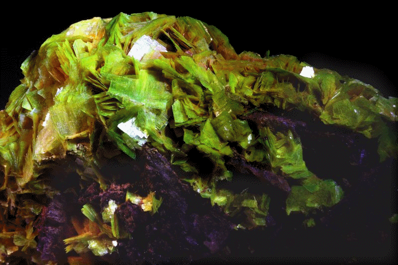

Auch ein räumlicher Eindruck darf nicht fehlen.

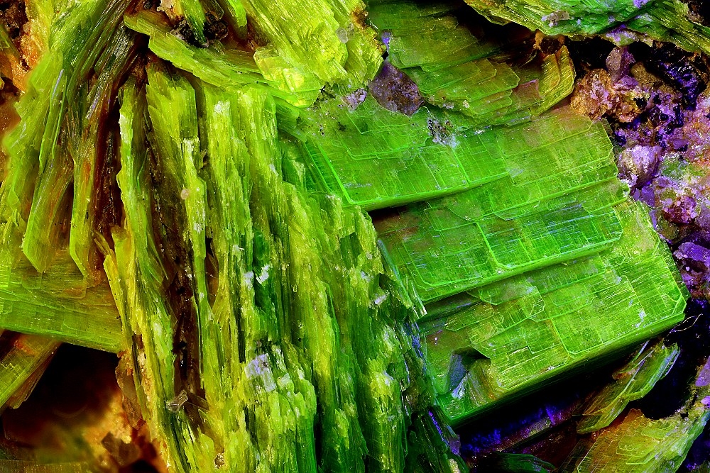

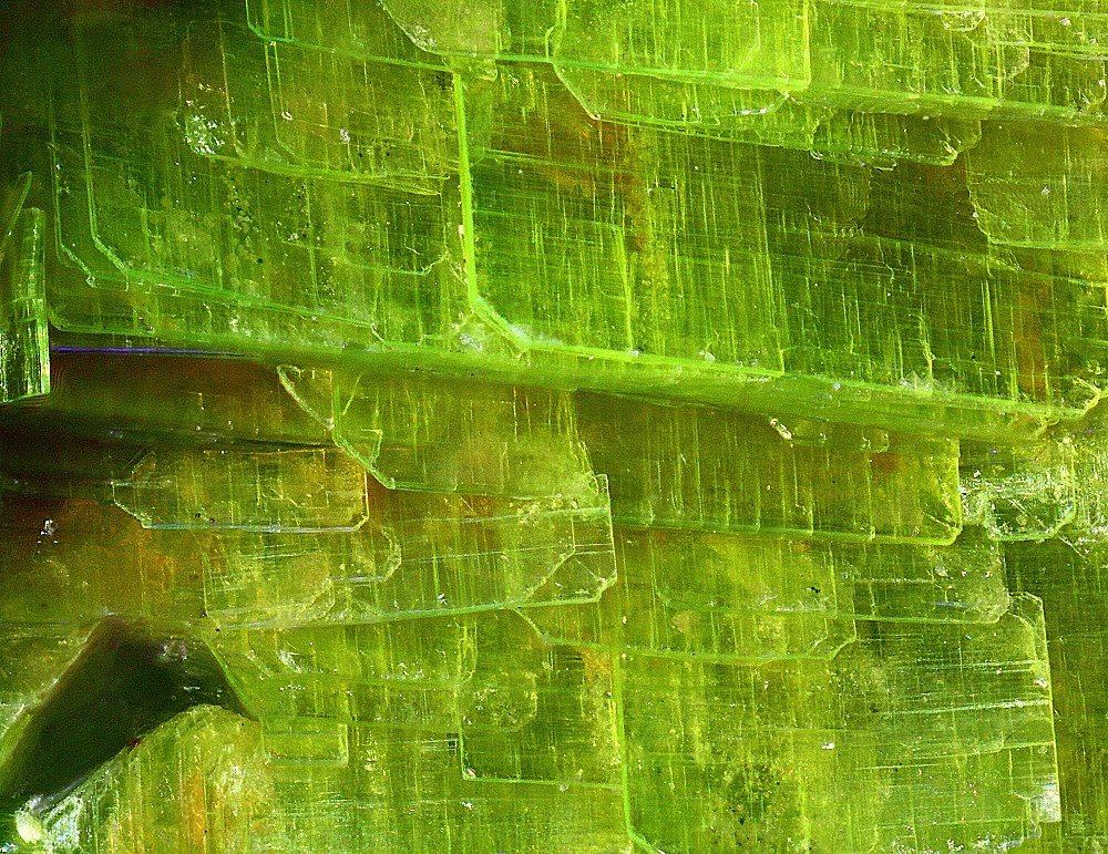

Etwas näher
Noch näher
Eine Animation zur Fluoreszenz. Übergang von Tageslicht zu UV-Bestrahlung mit 365nm UV-LED.
http://www.mikroskopie-ph.de/Animation4.gif
Nach den kurzwellig strahlenden Aufnahmen, wieder ab in die Bleikammer damit die Zerfallsreihe nicht gestört wird  ::) Strahlende Grüße zum Wochenende

sehr schön das letze Makro. Der Glasglanz kommt schön raus! Es könnte natürlich auch das Arsenat-Analogon Heinrichit sein. Rauch doch mal eine Probe im Platintiegel mit Salpetersäure ab und mach die Arsenprobe! ;D

Herzlichen Dank für diese tollen Bilder. Auch die 3D-Version ist gut gelungen!

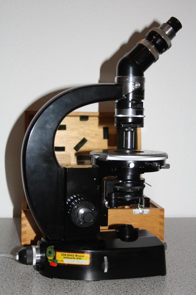

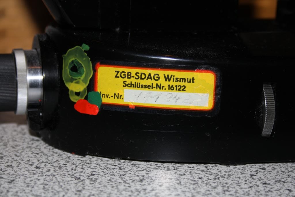

Hier möchte ich noch das passende Mikroskop dazu zeigen. Der grünliche Farbklecks neben dem Aufkleber wird sicher auch unter UV floureszieren, vieleicht auch Nachts von selbst leuchten (hab´s noch nicht ausprobiert).

wenn das Mikroskop von der Wismut AG ist leuchtet evtl. nicht nur der grüne Punkt, sondern sogar das ganze Gerät ;D ;D ;D Dann kannst Du vielleicht ohne zusätzliche Lichtquelle auskommen.
(Erläuterung für Nicht-Insider: Wismut AG war der irreführende Name der Uran-Abbau-Betriebe für die russischen Atombomben im sächsischen Erzgebirge)

das war dann wohl der Grund, warum damals nur so wenige auf das schöne Polmi A geboten hatten... Es war in der Tat dick mit Staub bedeckt, aber ich habe den Fall-Out einfach mit einem Lappen abgewischt und das gute Stück so dekontaminiert.
Spass bei Seite, auf dem Schränkchen und den Zubehörkästen ist noch ein zweiter Aufkleber: als es der Wismut nicht mehr gut genug war, ist es wohl weiter gewandert, zu einem VEB Hydrogeologische Erkundung. Und die konnten sicherlich nicht viel damit anfangen (wozu braucht die "Ortsgruppe Dreck & Schlamm" ein Polmi? Für die reicht doch ein olles Zementrohr in der Landschaft als Grundwassermessstelle.), und dort ist es dann wohl über die Jahre erst eingestaubt. Wenn nicht, dann dürfte die Ausgangsaktivität wohl zwischenzeitlich den Weg aller instabilen Isotope gegangen sein...   - anderenfalls leg ich es in Lubmin ins Abklingbecken.
Den Aufkleber werde ich jedenfalls immer belassen: noch vor der Wende hat bei uns ein älterer, noch gesamtdeutsch denkender Prof. damals den Granit von Aue in der Vorlesung als denjenigen bezeichnet, der Deutschland das meiste Unglück gebracht hätte - eben wegen der Wismut und den Anfangs wohl teilweise Gulag-artigen Arbeitsbedingungen.
Das Mikroskop ist somit nicht nur ein Stück Technik- und Wissenschaftsgeschichte, sondern auch ein Dokument der Zeitgeschichte.
