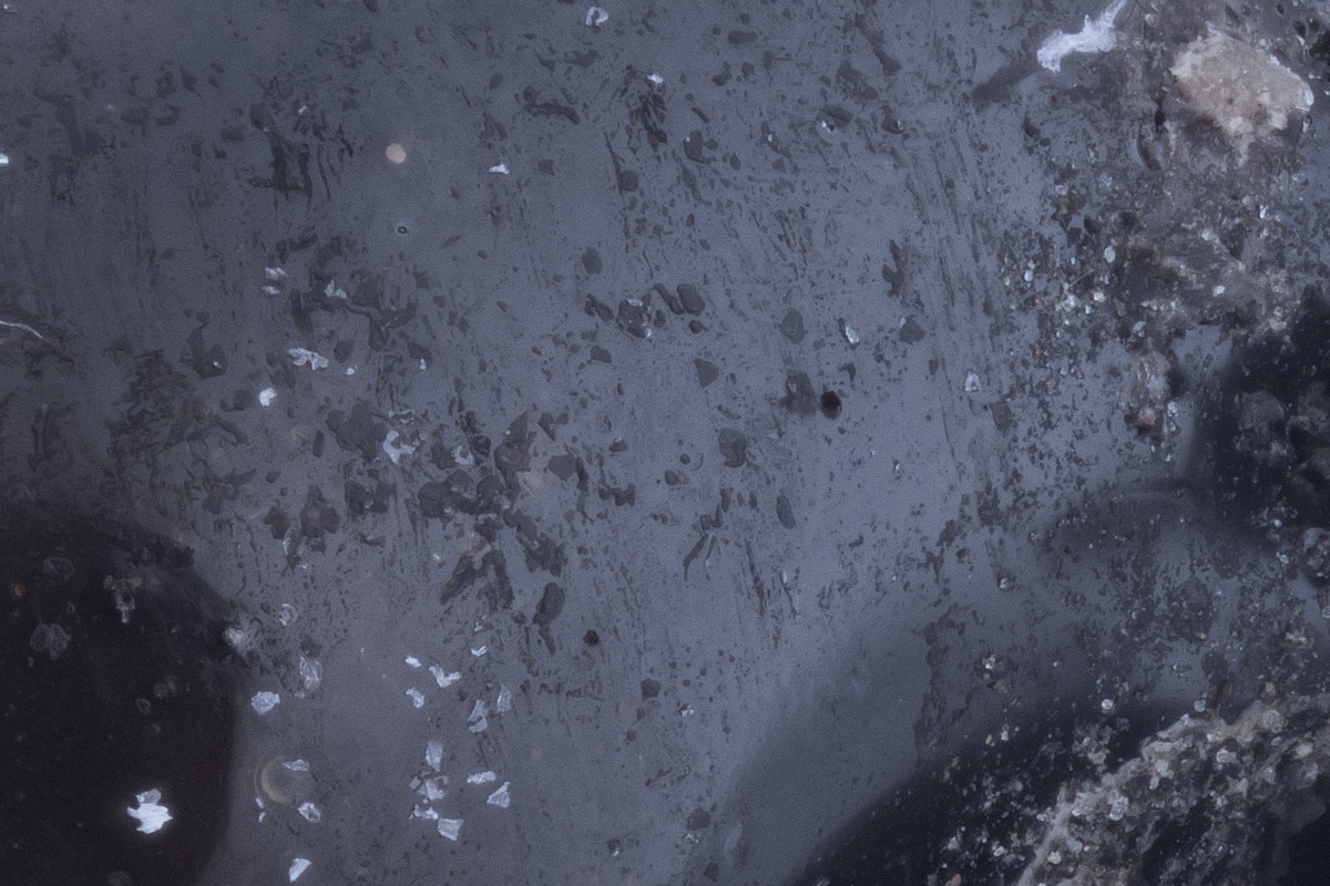

Nach wie vor meine ich auf den Sandkörnern auch einen metallischen Überzug zu sehen. Und was soll der Spahn da auf Bild 2?
Mensch Klaus,
der Span ist doch eindeutig ein deformierter Antimonit oder ein Bruchstück von Kylindrit, das sieht man doch sofort an der Flächenstreifung ;D
Nein, im Ernst, das ist doch wohl ein Artefakt und dann kann das für die Kügelchen doch auch in gleicher Weise zutreffen - muss aber nicht.

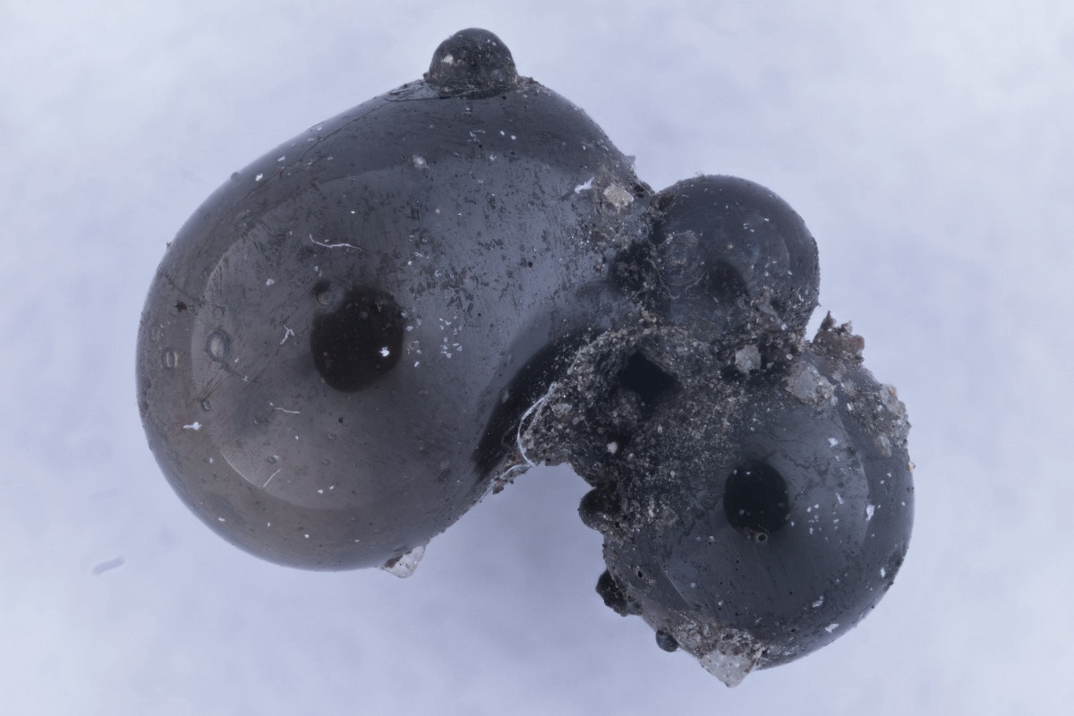

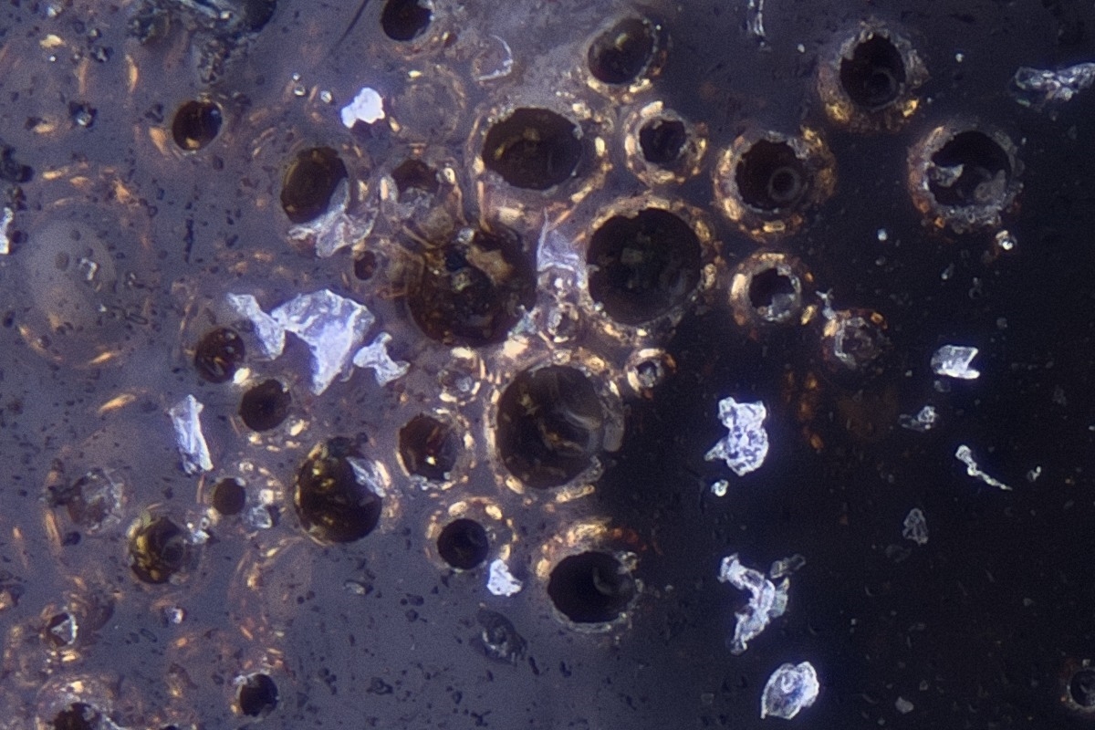

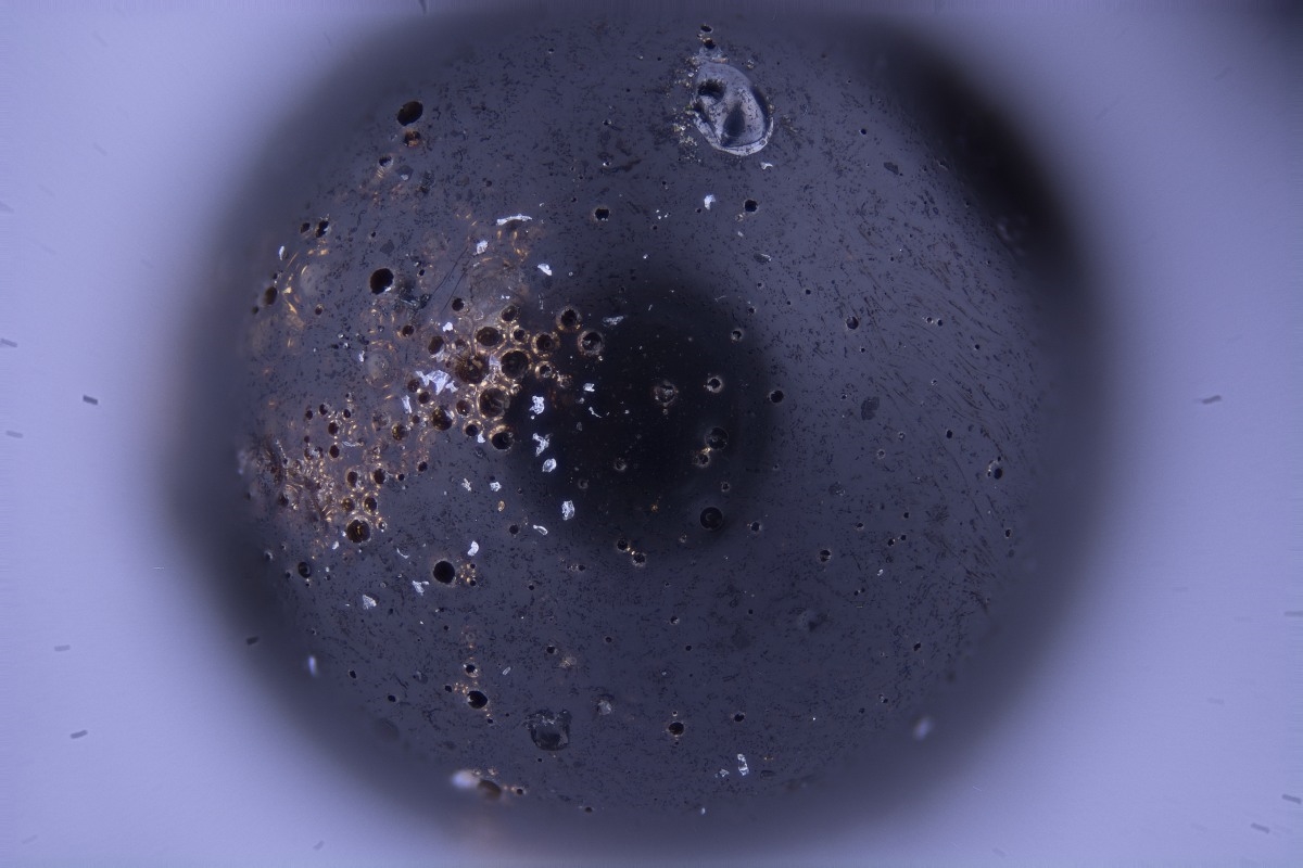

Hallo
Ich zeige hier Kügelchen aus einer Schweissarbeit im Freien,
sie sind auf den Erdboden gefallen, im Bereich einer Betonwand.
Die schwarzen Flecken sind die Reflektion der Optik,
die gräuliche Fischblasen-Form ist die Reflektion des Diffusors.
Da ich einige dieser Kügelchen von 0.8mm bis 10mm gefunden habe
wird es einige Tage dauern, bis ich alle abgelichtet habe.
Die Kügelchen halten nicht an einem Eisenstück,
aber an einem Magneten.
Bei der Elektrode handelt es sich um eine:
EutecTrode 6666 N
für un- und niedriglegierte Stähle
Doppelt-ummantelte Stabelektrode mit basischer
und rutiler Umhüllungscharakteristik.
Technische Daten
DIN EN ISO 2560-A-E 38 2 B 12 H 10
AWS A5.1: E7016
Kurt
Folgend ein Bild mit Bildbreite 6.35 mm
Folgend ein Ausschnitt, dessen Bildbreite in Realität 1.7 mm entspricht

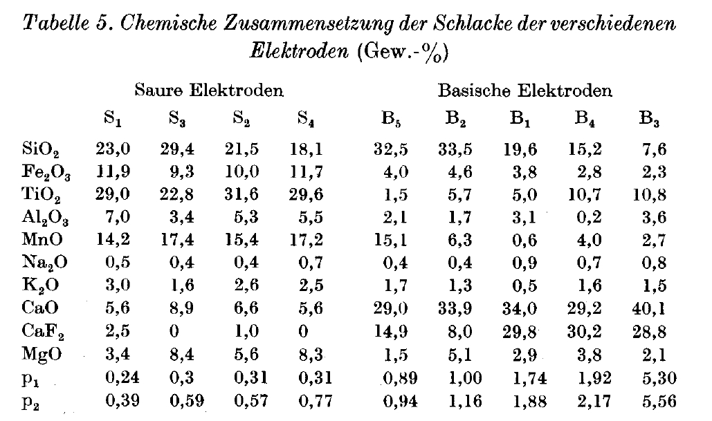

Kurt,
sieh doch mal auf der Schweisselektrode(npackung) nach welches Kurzzeichen dort verwendet wurde:
    A = sauer
    R = Rutil
    RR = Rutil, dick
    RA = rutilsauer
    C = Zellulose
    R(C) = Rutilzellulose
    RR(C)= Rutilzellulose, dick
    B = basisch
    R(B) = Rutil mit basischen Anteilen
    RR(B) = rutilbasisch, dick
Dann können wir die Schlackenchemie sogar noch ein klein bißchen weiter eingrenzen. Die nachfolgende Tabelle ist aus:
Gerber, G., 1957. Der kombinierte Einsatz saurer und basischer Elektroden in der Schweißtechnik (Promotionsschrift). Eidgenössischer Technische Hochshule Zürich, Zürich. URL: http://e-collection.library.ethz.ch/eserv/eth:34166/eth-34166-02.pdf
Bastian

Kurt Wirz
#57
Hallo
Ich habe die Daten nachträglich in den Beitrag mit den Bildern einfügt.

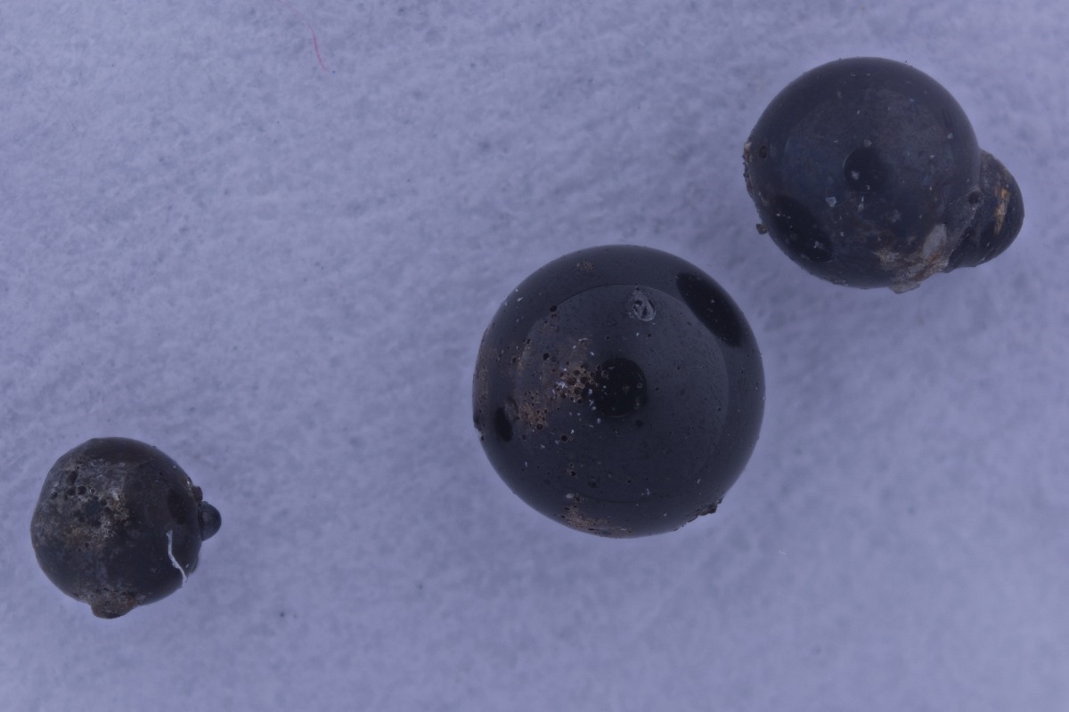

Hallo
Hier noch weitere Aufnahmen,
die weissen Partikel sind Hautschuppen meiner Finger.
Kurt
Folgende Bildbreite beträgt 6.1 mm
Folgende Bildbreite beträgt 2.1 mm
Folgende Bildbreite beträgt 0.42 mm

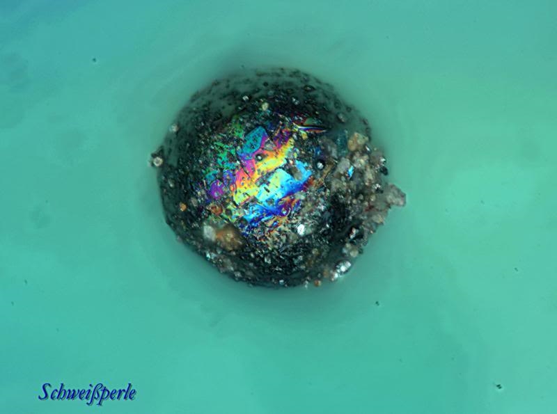

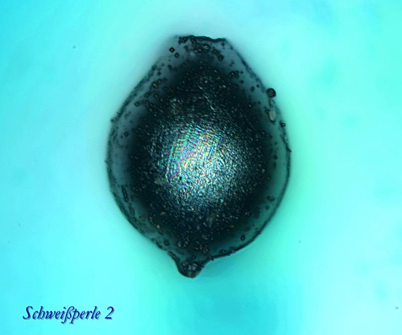

der "Schlosserstaub" hat ja schon fast Schimmel angesetzt bei mir - ich habe ihn noch kurz vor Weihnachten gerettet, als die Werkstatt ausgekehrt wurde. In diesem Dreck gabs auch Schweißperlen und ich habe heute davon 2 unters Mikroskop gelegt. Sie sind nicht so glatt, wie die von Kurt, zeigen schon auch Kristallansätze, aber so schön ausgeprägt, wie auf den "Mikrometeoriten" aus der Atacama sind sie nicht. Meine Interpretation: die Abkühlrate ist bei den Schweißperlen viel höher, deshalb haben Kristalle kaum Zeit zu wachsen. Der Meteoritenabbrand hat in der heißen Abbrandhülle länger Zeit größere Krisalle zu bilden.
Deshalb würde ich mal vorsichtig auf Meteoritenstaub tippen.
