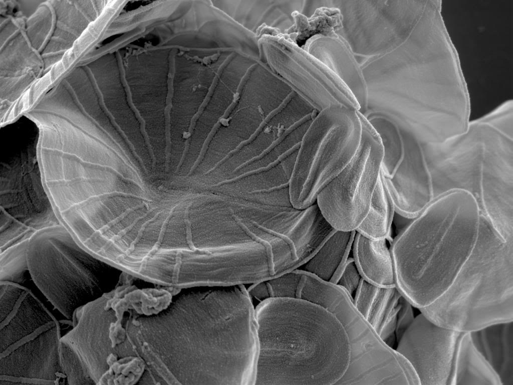

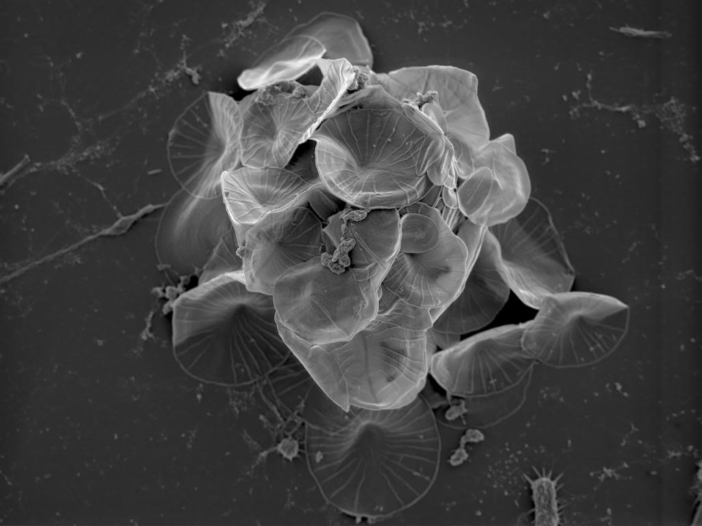

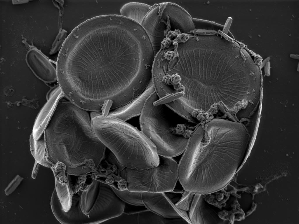

Hier kommen nun 4 kleine Sonnentierchen aus dem Moor. Viel Vergnügen :)

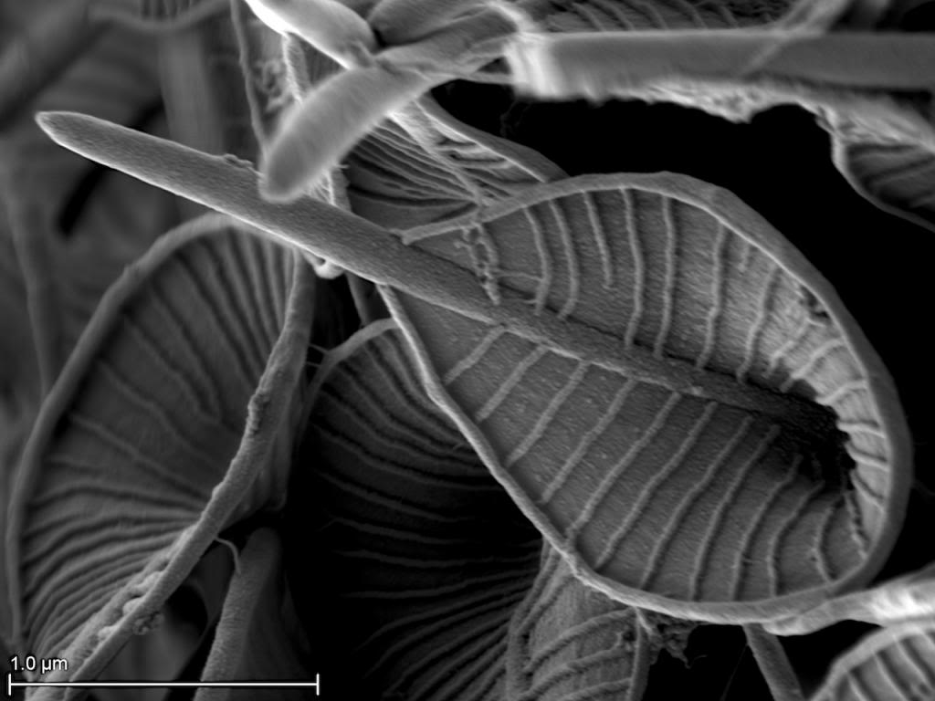

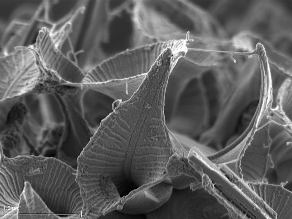

Pterocystis pulchra, Periplast mit Radiärspicula

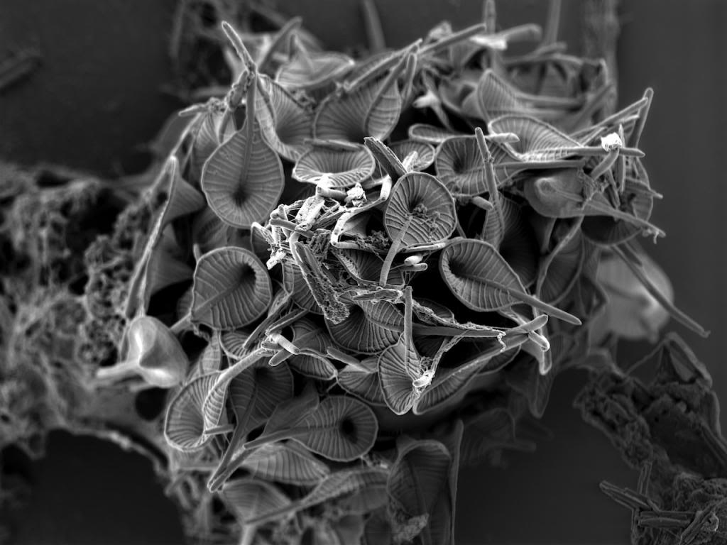

Pterocystis pulchra, Periplast mit Radiärspicula und Tangentialschuppen

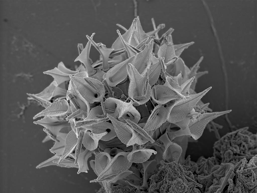

Pterocystis pulchra, Radiärspicula

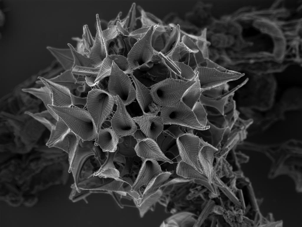

Pterocystis striata, Periplast mit Radiärspicula
Pterocystis striata, Radiärspicula

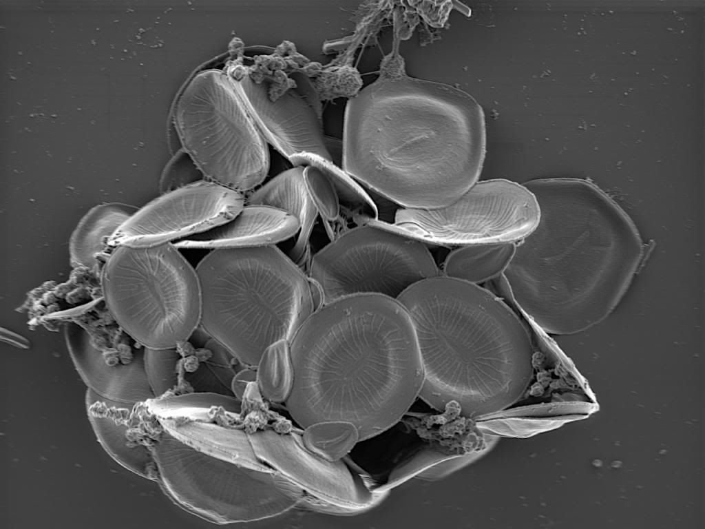

 Pseudoraphidiophrys formosa (=Pterocystis formosa), Periplast mit Radiärspicula und Tangentialschuppen
Pseudoraphidiophrys formosa, Radiärspicula und Tangentialschuppen
Pseudoraphidiophrys discoidea ( =Pterocystis discoidea), Periplast mit Radiärspicula
Pseudoraphidiophrys discoidea, Periplast mit Radiärspicula und Tangentialschuppen
Die Radiärspicula erinnern ein bisschen an Blüten. Es ist erstaunlich, welche Vielfalt an Formen die Natur auch im ganz Kleinen zeigt. Diese Sonnentierchen wurden früher in die Gattung Acanthocystis eingeordnet und dann in die eigene Gattung Pterocystis. Die Arten P. discoidea und P. formosa wanderten weiter in die Gattung Pseudoraphidiophrys. Bei der Bestimmung bin ich mir natürlich nicht sicher, es gibt keine Vergleichsaufnahmen und nur Zeichnungen der Schuppen. Wir wissen sehr wenig über diese kleinen Schönheiten.

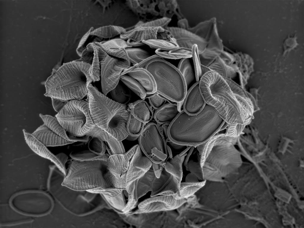

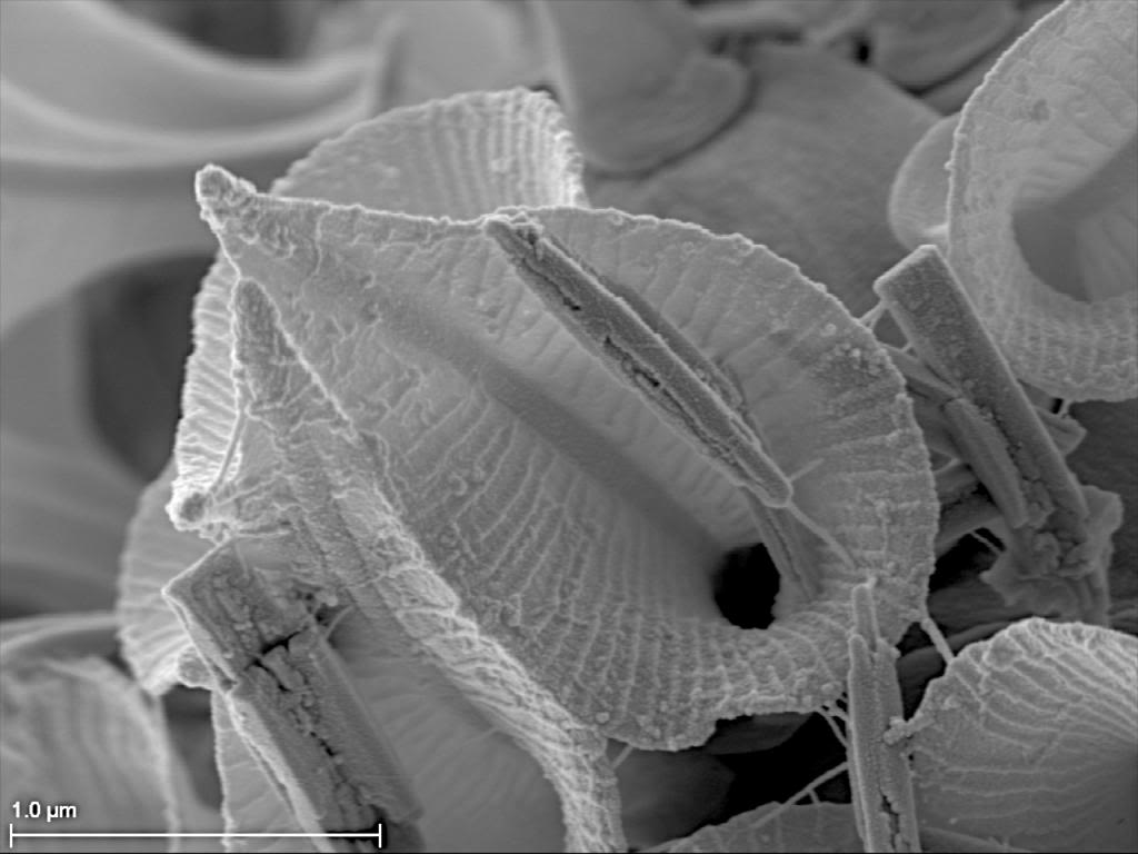

Bei Bild 4 und 5 ging dir ja selbst am REM die Schärfentiefe aus.  Lässt sich da durch eine kleinere Aperturblende noch etwas machen, oder
rauscht es dann schon zu stark. ?

@Wilfried, die Bilder sind mit der 30 Mikron Blende gemacht. Um die Oberflächenstruktur perfekt abzubilden, habe ich mit 1 kV Beschleunigungsspannung gearbeitet. Dazu musste ich den Arbeitsabstand auf 2,8 mm reduzieren. Da ist dann nix mehr mit viel Schärfentiefe. Eine kleinere Blende bringt mir mehr Ärger als Vorteile. Ich habe ja jetzt einen Feldemitter mit der Gemini Säule und einen Inlense Detektor.
Ich brauche etwa 11 Stunden für die Präparation und meine Erfolgsrate ist derzeit noch sehr niedrig. Aber es wird besser. Das größte Problem/Mysterium ist die Unterschiedliche Reaktion der Einzeller auf Puffer und Änderungen der Osmolarität beim Präparieren. Oftmals habe ich auf dem selben Deckgläschen perfektes und misslungenes auch vom selben Lebewesen. Erfahrene Experten kennen das nicht anders. Es ist anscheinend ein mühseliges Unterfangen.

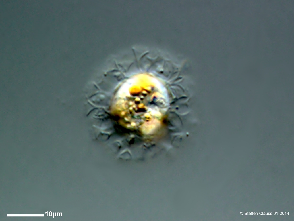

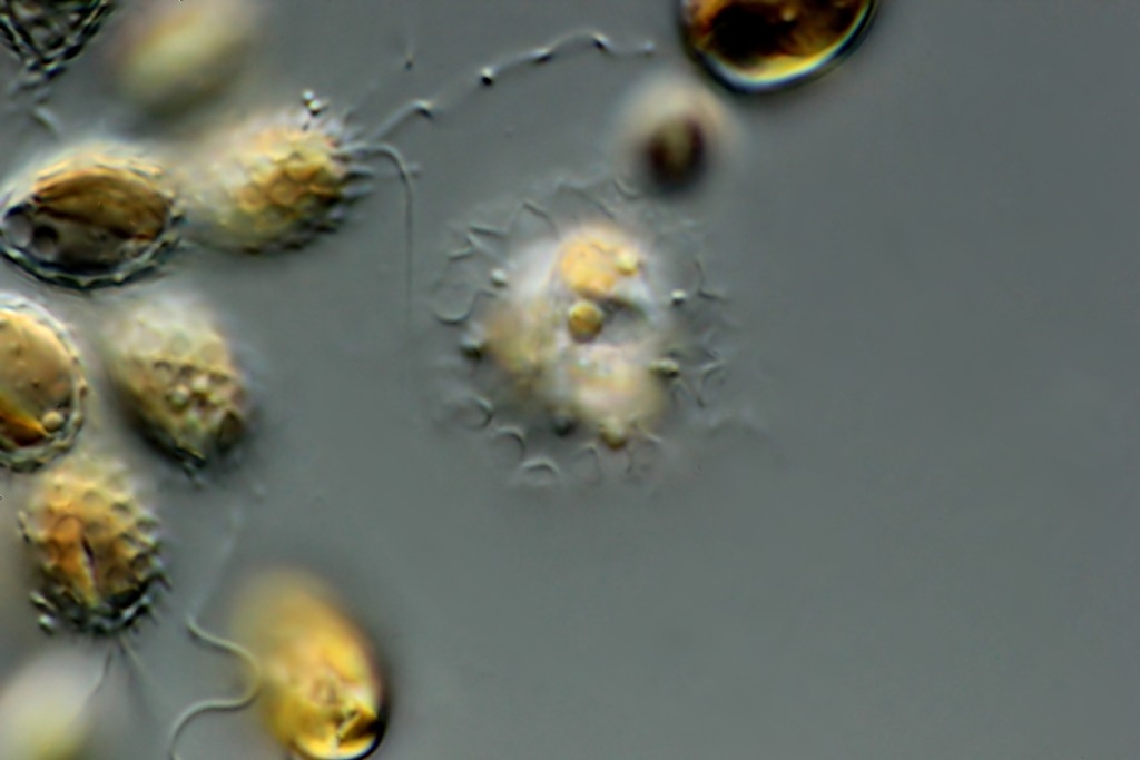

Ich möchte den Threat mit fremden Bildern keinesfalls kapern (wie auch ;D)und habe mich dazu selbstverständlich mit Eckhard abgesprochen. Das dient nur als Vergleich zu den  gigantischen REM-Bildern und möchte daher noch zwei lichtmikroskopische Aufnahmen zu der oben gezeigten Pterocystis nachliefern.
Man kann die trichterförmigen Radiärspicula gut erkennen, für weitere Details sind dann allerdings dem Lichtmikroskop (zumindest bei meinem Gerät) einfach Grenzen gesetzt.
Nochmal eine Aufnahme zum besseren Bezug zur Größe. Mittig  Pterocystis und links dazu die Goldalge Synura. Zum aufsuchen (und erkennen!) der kleinen Objekte muss man mindestens mit einem 40er Objektiv ran!

Lieber Steffen,
auch Dir vielen Dank für die lichtmikroskopischen Aufnahmen, die es mir deutlich erleichtern, das gesehene einzuordnen!
Guten Morgen Eckhard & Steffen
Dank der Brücke über das Vertraute wirken die REM-Bilder noch gigantischer, danke für's Zeigen, ich werde da noch ein paar Mal vorbei schaun um das Gezeigte aufnehmen zu können. Eine unglaubliche Welt ...
