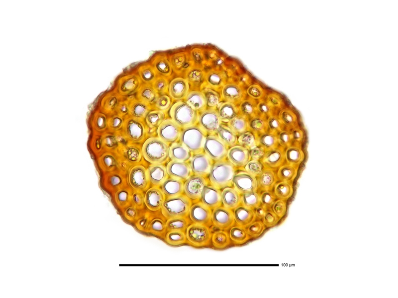

seit einigen Wochen benutze ich eine Canon EOS 700D zusammen mit einem Canon EF 40mm/2,8 STM Objektiv an einem Zeiss Phomi III als Mikroskopkamera. Am Mikroskop sind alle Objektive Zeiss Neofluare und als Okular gegenüber der Kamera wird ein Zeiss West KPL 10x20 verwendet.
Leider zeigen sich an den fotografierten Objekten oft rote Farbsäume.
Hier als Beispiel ein Stängelquerschnitt von Andreaea rupestris. Als Objektiv wurde ein Zeiss Neofluar 40/0.75 Ph2 verwendet. Die Leuchtfeldblende ist dem Objektiv entsprechend geöffnet und die Aperturblende ganz geöffnet. Auch am Kameraobjektiv arbeite ich mit geöffneter Blende.
Wo muss ich mit der Fehlersuche beginnen?

Hallo Arnold,
also ich finde das Bild in Ordnung. Ich kann zumindest bei dieser Bildgrösse keine Farbsäume erkennen.
Wenn das Bild nicht beschnitten ist würde ich nur die etwas kleine Bilddiagonale bemängeln.
Am Besten könnte man die CVD und Unplanarität  mit einem Objektmikrometer aufzeigen. Aber sei nicht so streng, das Neofluar ist kein PlanApo.
Dafür ist es aber vom Kontrast her den Planapos überlegen und auch den PlanNeofluaren aus der neueren Unendlichserie zumindest ebenbürtig.
viele Grüsse

ich vermute mal, was Arnold an dem sehr schönen Foto zu bemängeln hat. Wenn man sehr genau hinschaut, sieht man an einigen Zellwänden kleine Farbspiele. Dazu muss man aber feststellen, dass auch biologische Struktuen, vor allem, wenn sie etwas dicker sind, selbst quasi als Prismen wirken und das Licht in die Spektralfarben zerlegen. Dagegen hilft die beste Optik nichts. Typisches Beispiel: präparierte Diatomeen. Deshalb, lieber Arnold, auch von mir der Tipp: teste mit einem Objektmikrometer!

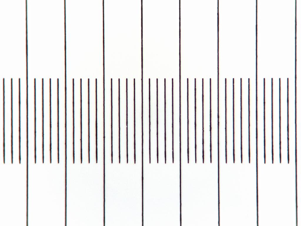

hier einmal das gewünschte Bild von einem Objektmikrometer. Für diese Aufnahme wurde das Zeiss Neofluar Ph2 25 / 0.60 160 / 0.17 am Zeiss Phomi III mit der Optovarstellung 1.25x verwendet. Die Aperturblende am Kondensor und Objektivblende am Kameraobjektiv sind ganz offen.
Das Bild zeigt den ganzen aufgenommen Ausschnitt aus dem Gesichtsfeld. Das wurde im Photoshop auf die Forumgrösse angepasst.
Kameraadaption
Was meint ihr dazu?
Gruss Arnold Büschlen

Hallo Arnold,
also eine wirkliche Katastrophe ist es nicht! ;) Was willst du mehr erwarten? Das ist kein Plan-Objektiv, also gibt es zum Rand hin minimale Unschärfe.
Detlefs Interpretation deines Schnittes ist sicher korrekt. Dort kann ich auch keine CVD erkennen.
Sei froh um die schöne Adaption!
Hallo Arnold,
das ist eine mustergültige Adaption. Die Restfehler aussen sind dem einfachen Neofluar geschuldet und würden bei einem anderen Objekt kaum auffallen (ein Objektmikrometer ist nun halt mal ein sehr kritisches Testobjekt).
Wenn du noch das letzte Quentchen besser werden willst musst du halt das eine oder andere Planapo oder PlanNeofluar (Multiimmersion) kaufen.
Bei den Planapos wirst du bei normalen Objekten im Kontrastvergleich aber eher enttäuscht sein und dich fragen, ob die absolute Planarität und Farbfehlerfreiheit den Preis wirklich gelohnt haben.
Die gewöhnlichen Neofluare, die ich an meinem privaten Zeiss Standard auf meinem Institutsschreibtisch montiert habe, begeistern mich immer wieder, wenn ich versuche an einem unsrerer High-End Mikroskope im Institut (z.B. Zeiss Axio Imager 2 mit Planapos) noch etwas mehr herauszuholen.
Ausser dem deutlich grösseren geebneten Bildfeld sind meist keine Unterschiede feststellbar. Und in dem relativ kleinen Bildfeld, das die sündhaft teure Zeiss Mikroskop Systemkamera dann ablichtet, sowieso nicht.

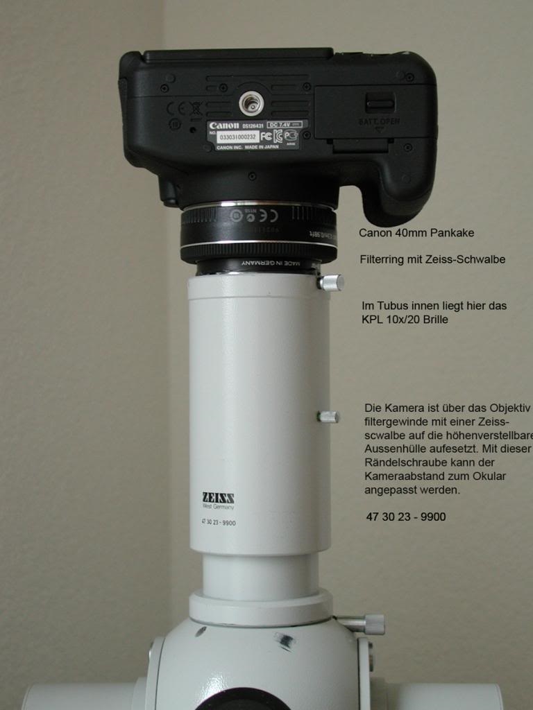

Hallo Arnold,
Was ist das fuer ein "Filterring mit Zeiss-Schwalbe" "Made in Germany"?
Vielen Dank,
Jon
A. Büschlen
#14
Hallo Jon
Das ist eine berechtigte Frage!
Ich habe an einem Zeiss Monokular - Tubus die Schwalbe entfernt. Dieses Stück wurde im Zentrum so weit aufgebohrt, dass sich in dieser Öffnung das Okular frei bewegen kann. Die dem Monokultur- Tubus zugewandte Seite wurde auf der Aussenseite soweit abgedreht, dass dort der Metallring eines Fotofilters mit Gewinde 52mm aufgesetzt und verklebt werden konnte. Dies ist nun das Verbindungsstück zwischen Tubus und Kameraobjektiv.
