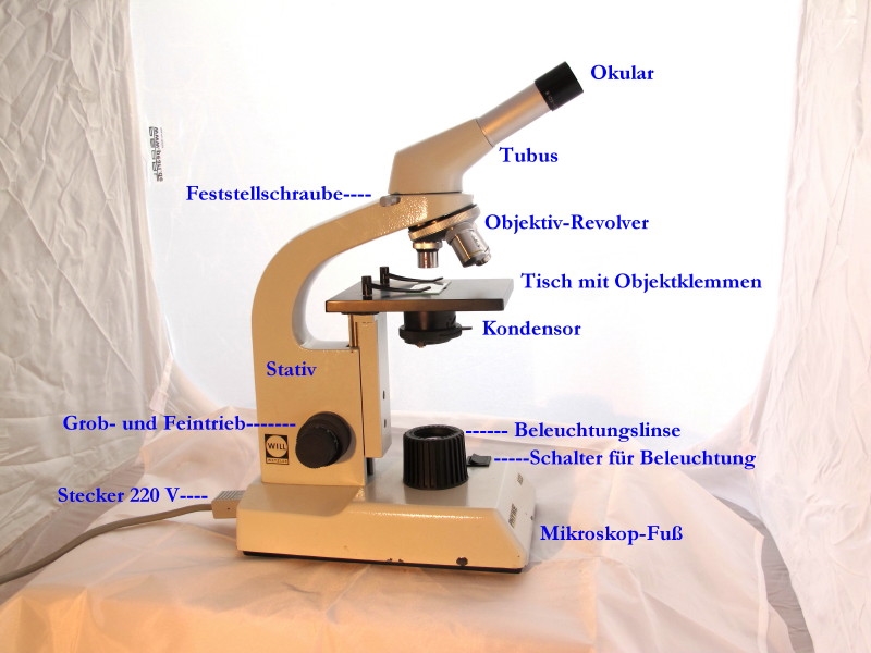

sieht es so aus? Habe ich gerade vorbereitet, weil ich Mikroskopie an der Schule geben werde nächste Woche. Und diese Mikroskope sind an der Schule vorhanden.
Das aufzurüsten ist schon eine anspruchsvolle Aufgabe. Ich würde es nicht machen!
Nee, Klaus,
so wie ich verstanden habe ist es noch das einfachere Modell mit Ansteckleuchte und Blaufilter. Und der Kondensor ist wie in deinem Beispiel am Tisch fixiert. Da wird das nicht so einfach mit Dunkelfeld (wahrscheinlich kein Blendenhalter).

Das Mikroskop sieht auf der Abbildung, die ich von ihm habe, tatsächlich so ähnlich aus, wie auf dem obigen Photo! Lediglich der Kabelanschluß befindet sich auf der re. Seite und das Gehäuse der Beleuchtung ist nicht ganz so hoch. Ansonsten sieht es sehr ähnlich aus. Leider habe ich jetzt nach genauerem Betrachten auch festgestellt, dass lediglich Klemmen den Objektträger festhalten und ich vermute der Tisch nur nach oben und unten beweglich ist, oder irre ich mich da?
Leider ist es noch nicht eingetroffen! Dann könnte ich meine Vermutung überprüfen.

Unzufrieden wirst Du bei dem abgebildeten Modell bei ernsthafter Mikroskopie wahrscheinlich sehr schnell mit drei Punkten werden:
1) Die Beleuchtungsstärke
2) Der fehlende Binokulartubus
3) Der fehlende Kreuztisch
Ich denke es ist in deinem Fall sinnvoll den ersten Punkt anzugehen und z.B. auf LED Beleuchtung umzustellen. Ich hab bei meinem den Umbau für knapp 20 Euro realisieren können. Da würde ich auch direkt die Möglichkeit eines Akkubetriebs einplanen - das wird sich später evtl. als sinnvoll erweisen, wodrauf ich gleich eingehen werde.
Punkt 2 und 3 würde ich nicht angehen - es sei denn Du kriegst durch Zufall etwas hinterhergeschmissen, oder entscheidest Dich auf Dauer beim WILL zu bleiben. Aber selbst in letzterem Fall würde ich Dir empfehlen ein weiteres WILL mit allem was Du brauchst zu besorgen - genug Erfahrung um die Qualität der Teile einzuschätzen wirst Du Dir wahrscheinlich sehr bald aneignen. Der 3er Objektivrevolver wird wahrscheinlich nämlich bald auch lästig, und der abgebildete Typ des Kondensors ist auch nicht sehr überzeugend... Für ein Binokular brauchst Du dann auch sowieso ein zweites Okular, etc.
Wieso sollte man einen Akkubetrieb einplanen? Nun, die WILL Mikroskope sind sehr sehr handlich. Zum einen ist das Gewicht trotz guter Standfestigkeit noch sehr moderat und zum anderen lassen sie sich gut am Stativ tragen. Wenn man irgendwann für die Probensammlung in der Natur unterwegs ist, liegt also entsprechend nichts näher, als ein akkubetriebenes günstiges Mikroskop bei dem Unachtsamkeit nicht mit sofortiger Einweisung in der Klinik aufgrund eines Herzinfarkts bestraft wird mitzunehmen.
