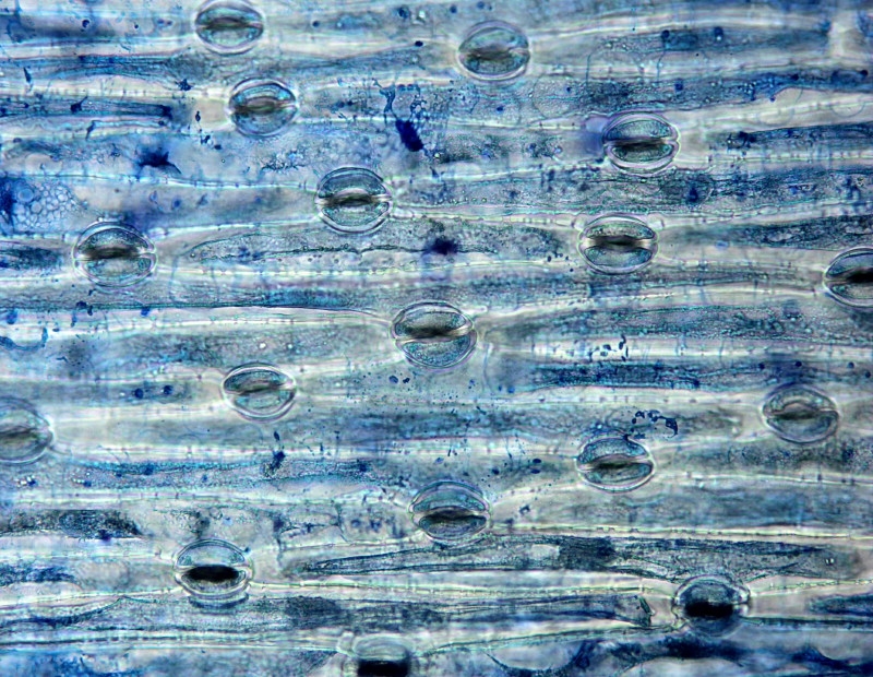

Ganz banal: das Zwiebelhäutchen ein Standardpräparat, ganz einfach....dachte ich. Erst mal habe ich den Lauch gewählt, das Häutchen lässt sich sehr schön abziehen und man sieht wunderschöne Stomata. Hier gefärbt mit BKB (Brillantkresylblau). Aber die Farbe will nicht schnell aufziehen und ich wollte eine Kontrastfärbung machen: Kerne im Kontrast zum Rest. Astrablau-Safranin geht nicht, Etzold grün auch nicht.
Bevor ich jetzt weiter probiere frag ich doch lieber mal. Hat jemand Erfahrung und einen guten Tipp? Sollte "Schüler-geeignet" sein und die Färbezeiten möglichst kurz.
Und ich kämpfe gegen 1000 Luftblasen - der Ethanoltrick hilft nicht.

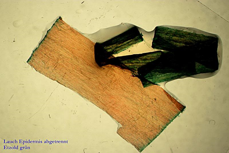

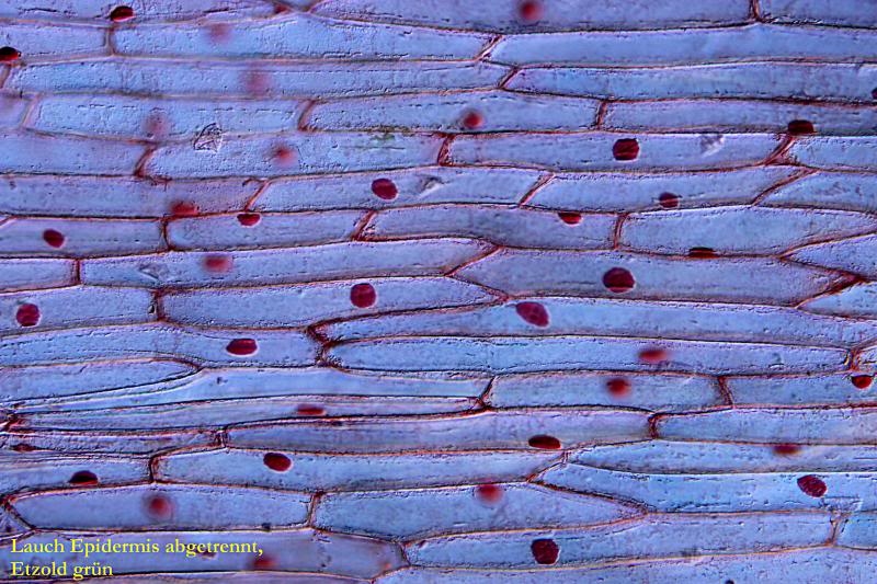

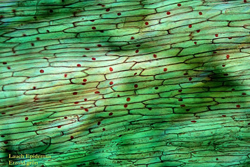

ich hatte ja versprochen zu berichten. Von gestern war noch ein Färbetöpfchen mit einer Probe Lauchepidermis in Etzold grün übrig, die ich mir vor dem Entsorgen nochmal angeschaut habe und das sah gar nicht schlecht aus (Außenseite nach oben). Ich hab mal eine Aufnahme noch in Wasser gemacht. Beim Versuch ein Stück davon in Euparal einzudecken wurde das ganze Rot aus den Kernen herausgezogen, obwohl ich erst abgetrocknet, dann gleich einen großen Überschuß Isopropanol verwendet habe, war alles weg. Das Problem ist, dass mit der Epidermis noch eine dickere Unterschicht mit abgezogen wird, die speichert wohl viel Wasser, das man nicht schnell genug heraus schwemmen kann und der verdünnte Alkohol löst das Rot sehr schnell raus.
Beim Zerschneiden der relativ großen Probe hat sich diese Unterschicht gelöst (grün gefärbt) und die reine Epidermis gab dann gute Bilder. Zur Vorsicht habe ich in Hydromatrix eingedeckt und ich hoffe, dass die Farbe über Nacht im Wärmeschrank hält. Morgen geht es weiter mit dem Zwiebelhäutchen. Die blaue Farbe im 3. Bild ist vom DIC. Die eigentliche Farbe sieht man im 2. Übersichtsbild (Stemi)
Fazit ist: Lauch lässt sich sehr schön großflächig abziehen, aber es kommt eine unerwünschte weitere Zell-Lage mit und dadurch hat man bei der Färbung und der Aufarbeitung Schwierigkeiten, so dass Lauch für ein Schulpraktikum nicht geeignet erscheint.
