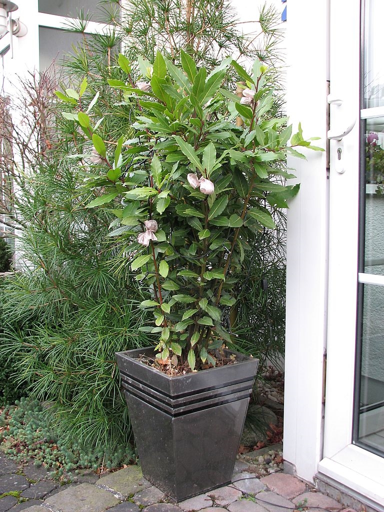

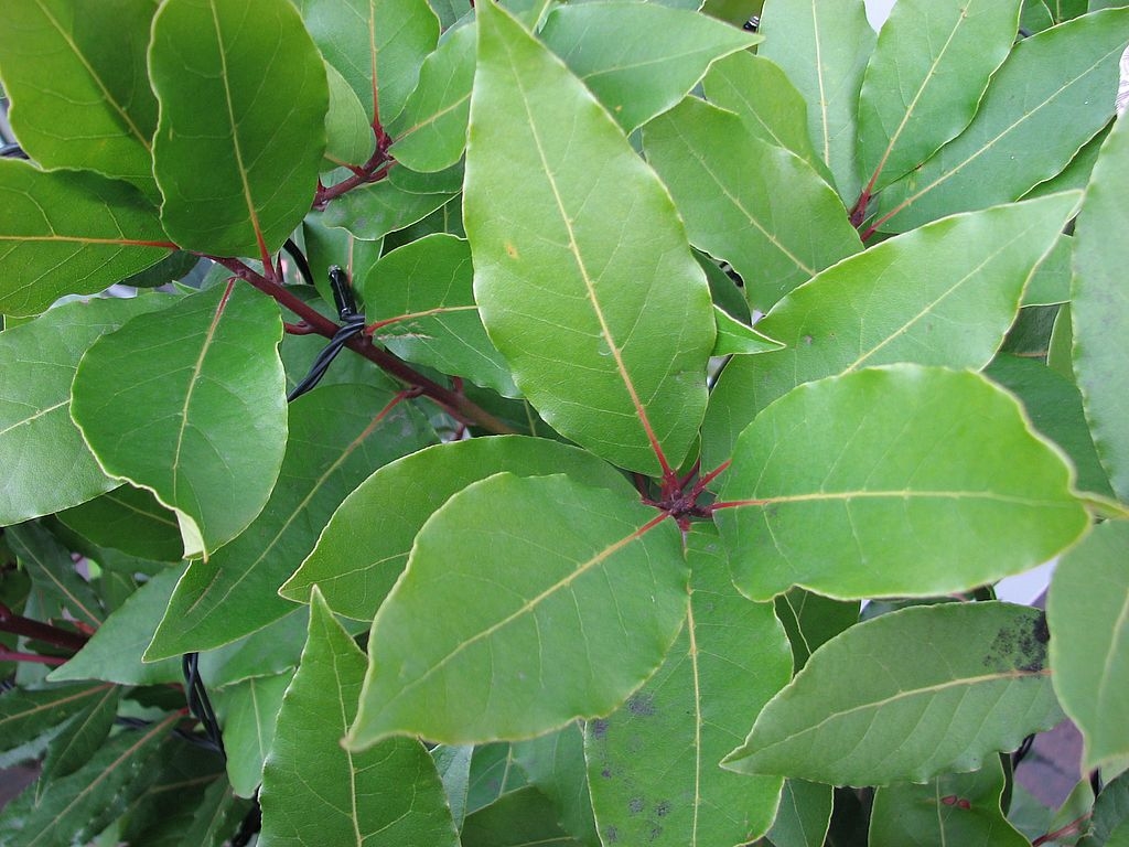

Bild 1: Einer unserer Loorbeersträucher, noch mit Weihnachtsschmuck ... :)
Bisher trotzt er der Witterung in seinem Kübel ... aber es war ja auch noch nicht wirklich kalt.

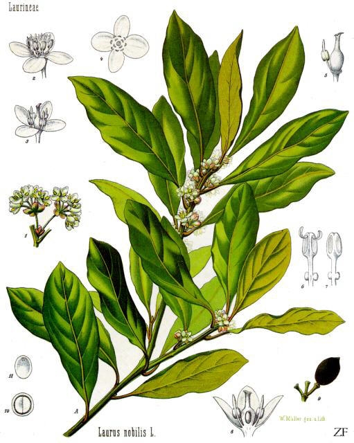

Bild 4: Eine Illustration darf natürlich nicht fehlen!
Zeichnung aus Köhler's Medizinal-Pflanzen, Franz-Eugen Köhler, 1897. Thomas Schöpke, Uni Greifswald, Quelle: Wikipedia

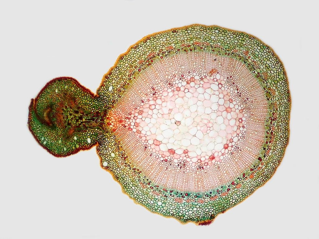

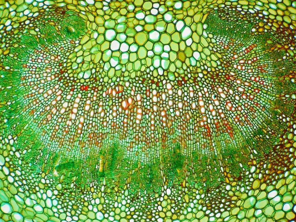

Bild 5: Der Spross mit einer Blattknospe in der Übersicht; Vergrößerung 50x, Stapel aus 15 Bildern
Der Durchmesser beträgt - inklusive Knospe, ca. 2,5 * 1,9 mm. An der Knospe keilt der Schnitt ein wenig aus, die Dicke liegt bei 25 µm.

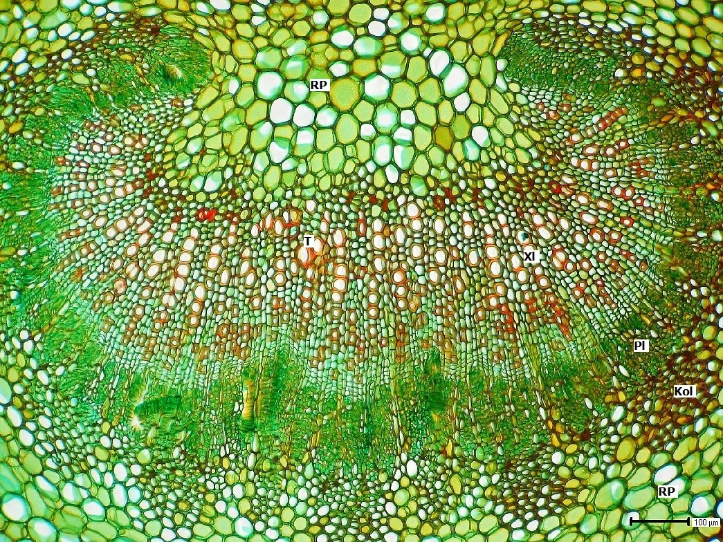

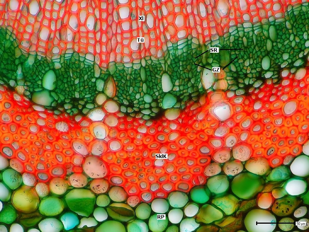

Bild 6a/b: Etwas näher heran, Bild 6b mit Beschriftung; Vergrößerung 100x, Stapel aus je 14 Bildern
Ein klassischer Querschnitt ohne Besonderheiten. Auffällig sind nur die dunkel rot gefärbten Zellen. Diese Artefakte gehen wahrscheinlich auf die im Blatt enthaltenen Terpene zurück.
Wer die Beschriftung nachlesen möchte, findet auf der MKB Webseite eine Tabelle mit den Kürzeln und den zugehörigen allgemeinen Erläuterungen zum Herunterladen. Diese gilt natürlich auch für die noch folgenden Bilder.

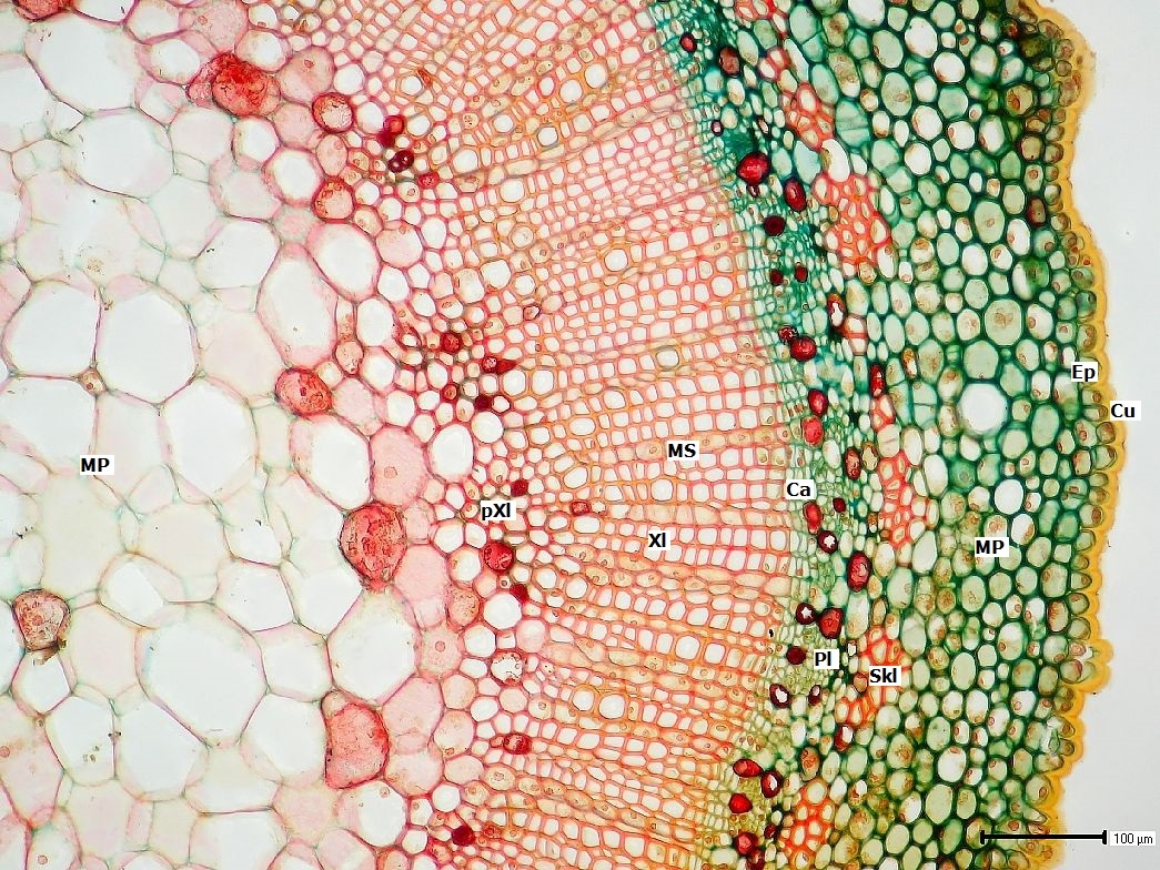

Bild 7: Weil es so schön ist, noch mal im Detail mit Xylem, Cambium, Phloem und Sklerenchymkappen sowie der sehr schön angefärbten Cuticula; Vergrößerung 200x, Stapel aus 16 Bildern
Dieses Mal war statt des 20x C-Plan von 2010 (NA 0,4) ein 20x Plan Apochromat (NA 0,6) am Stativ.

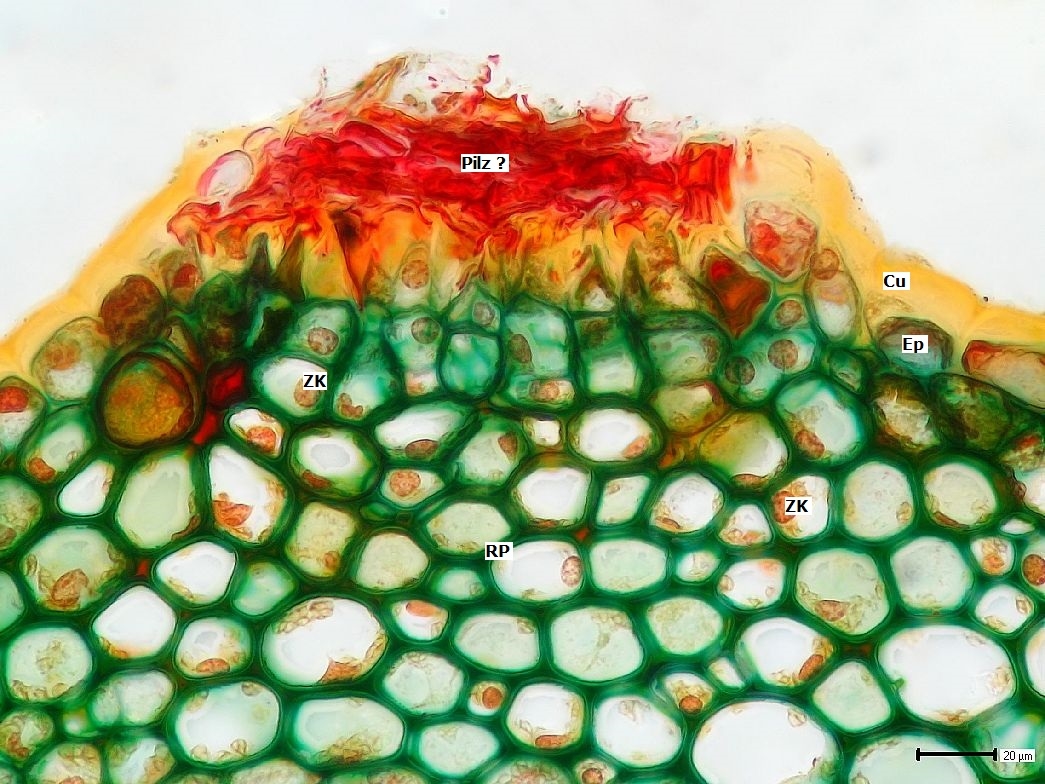

Im Bild 5 fällt auf 6 Uhr ein roter "Pickel" auf der Epidermis ins Auge. Den musste ich mir natürlich auch genauer an sehen.
Bild 8a/b: Veränderung auf der Epidermis, Bild 8b mit Beschriftung; Vergrößerung 400x, Stapel aus je 10 Bildern.
Wenn man genau hin sieht, erkennt man, dass das rote Gebilde - vermutlich ein Pilz - in der Cuticula sitzt und die Epidermis kaum erreicht. Nur etwas links von der Mitte scheint sich eine Hyphe zwischen die obersten Zellschichten geschoben zu haben. Das wäre eine Erklärung für die noch nicht erkennbaren Abwehrreaktionen der Pflanze hier an der Stelle des Querschnitts, die normalerweise zu einer Sklerifizierung der Zellwände im betroffenen Gewebe führen. Diese währe hier blass rot zu erkennen.

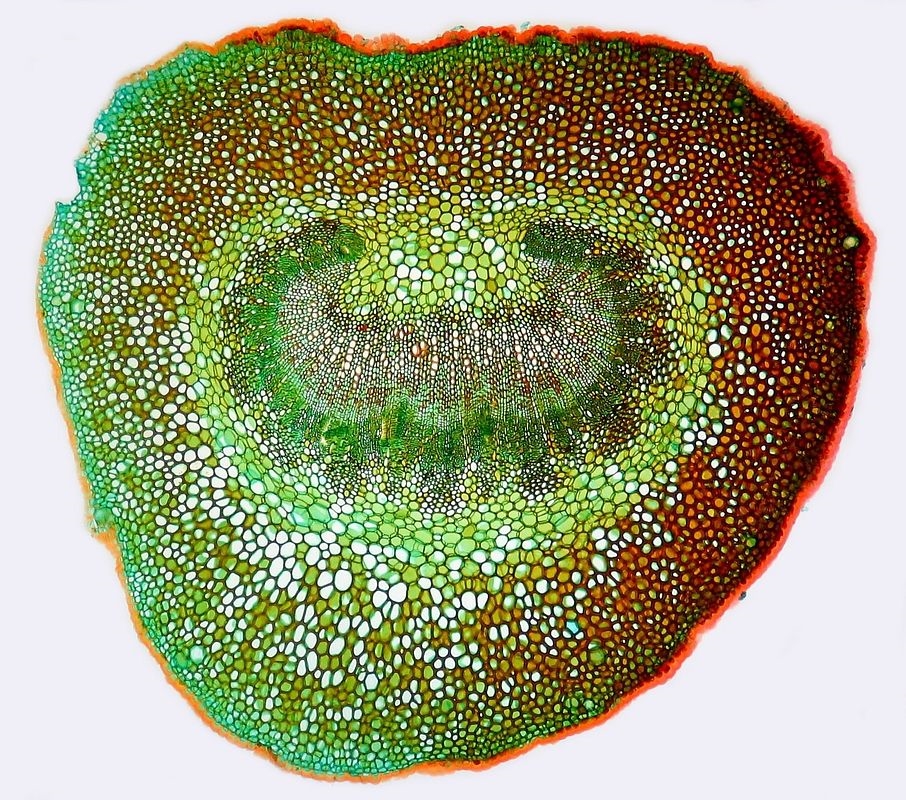

Auf dem Weg zum Blatt kommen wir nun zum Blattstiel. Ab hier sind die Präparate neu und es gibt auch Bilder vom ungefärbten Frischmaterial.
Bild 9a/b: Der Blattstiel in der Übersicht, Bild 9a ungefärbt; Vergrößerung 50x, Stapel aus 16 bzw. 12 Bildern
Der Durchmesser des Blattstiels liegt bei etwa 2 mm, er ist also genau so dick wie der oben gezeigte junge Spross.
Auch hier keine Auffälligkeiten: Der Stiel wird von einem einzelnen nierenförmigen Leitbündel durchzogen, das zur Oberseite hin offen ist und so eine Verbindung zwischen Markparenchym und Rindenparenchym erlaubt. leider keilt auch dieser Schnitt etwas aus und auch die massive Differenzierung konnte das Acridinrot nicht gänzlich aus dem rechts liegenden dickeren Teil des Schnittes entfernen.

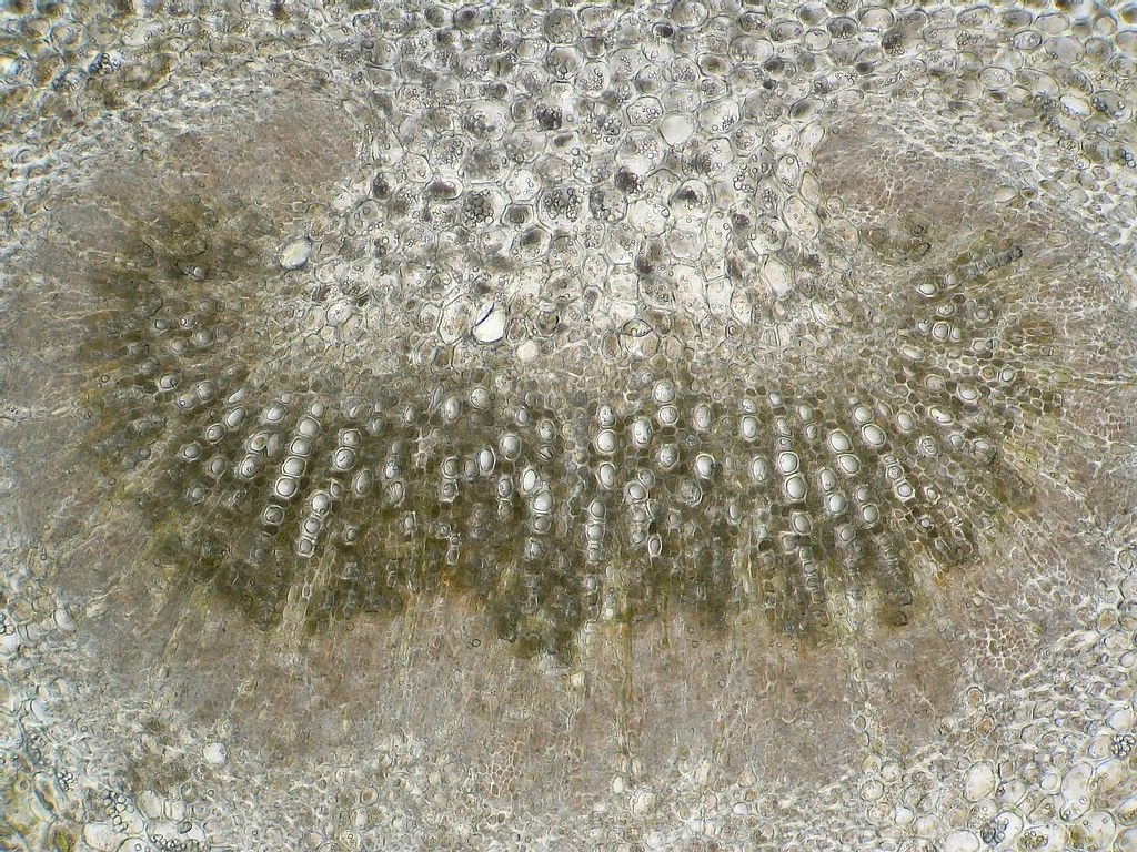

Bild 10a-c: Das Leitbündel, Bild 10a ungefärbt, Bild 10c mit Beschriftung; Vergrößerung 100x, Stapel aus 16 bzw. 15 Bildern
Die verwaschenen Strukturen im ungefärbten Bild führe ich auf die im Blattstiel enthaltenen ätherische Öle zurück.

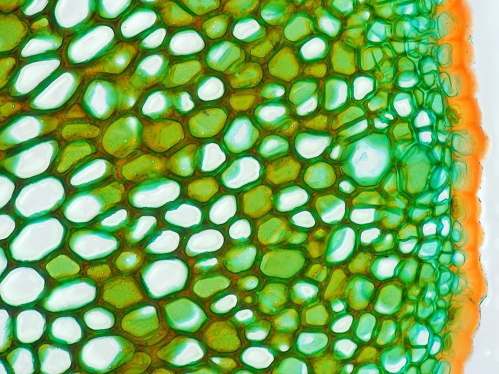

Bild 11a/b: Etwas näher heran, Bild 11a ungefärbt; Vergrößerung 200x, Stapel aus 12 bzw. 8 Bildern
Im ungefärbten Bild erkennt man einige kugelige Amyloplasten (Stärkekörner) in den Zellen des Rindenparenchyms. Die gefärbte Aufnahme zeigt schön, dass im Xylem nur die Tracheiden verholzt (rot) sind. Das umgebende Xylemparenchym besteht aus lebenden Zellen und ist grün gefärbt.

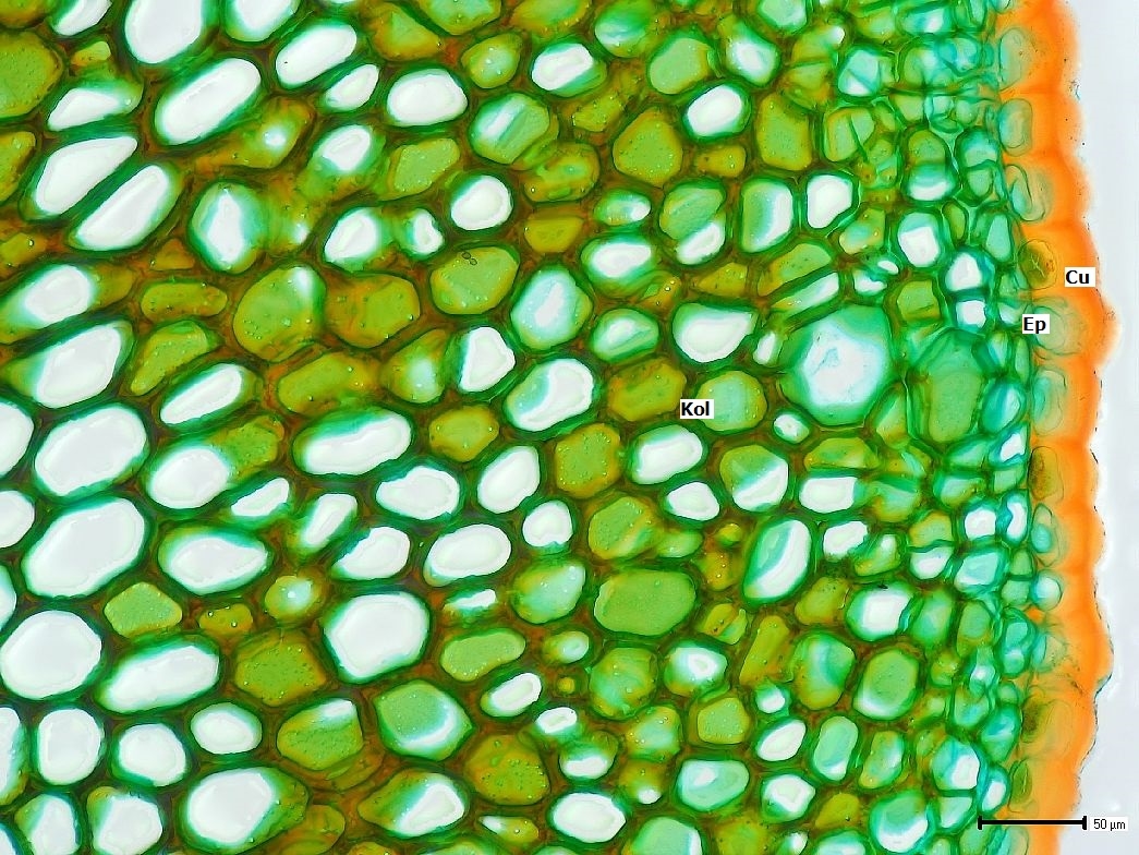

Bild 12a-c: Kollenchym, Epidermis und Cuticula, Bild 12a ungefärbt, Bild 12c mit Beschriftung; Vergrößerung 200x, Stapel aus 22 bzw. 26 Bildern
Unter der Epidermis liegt ein vielschichtiges Kollenchym als Festigungsgewebe. Schön wieder die leuchtend orange angefärbte sehr dicke Cuticula - eine Trockenanpassung.

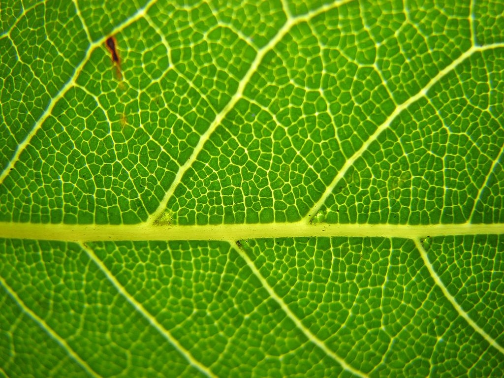

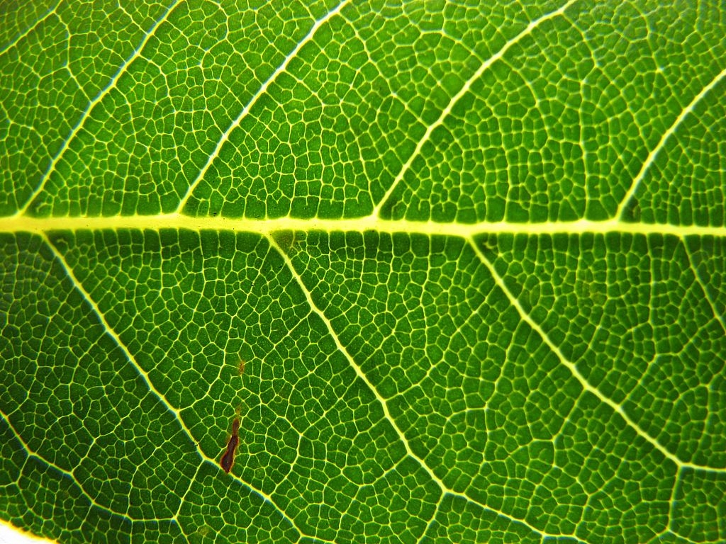

Bild 13a-c: Die Blattoberseite im Makro und als Lackabdruck, Vergrößerung des Lackabdrucks 200x, Stapel aus 36 Bildernergrößerung des Lackabdrucks 200x, Stapel aus 36 Bildern
Im Durchlicht ist die feine Verästelung der Blattnerven schön zu erkennen. Die dort liegenden Leitbündel sind somit nicht vom grünen, chloroplastenhaltigen Assimilationsparenchym überdeckt, was sich auch im Querschnitt zeigen sollte. Der strukturlose Lackabdruck gibt einen Hinweis auf eine dicke Cuticula, nur die Blattadern ist wieder deutlich zu erkennen.

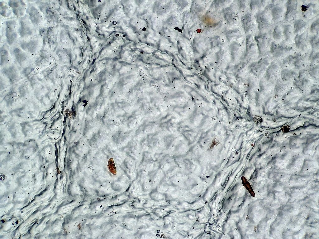

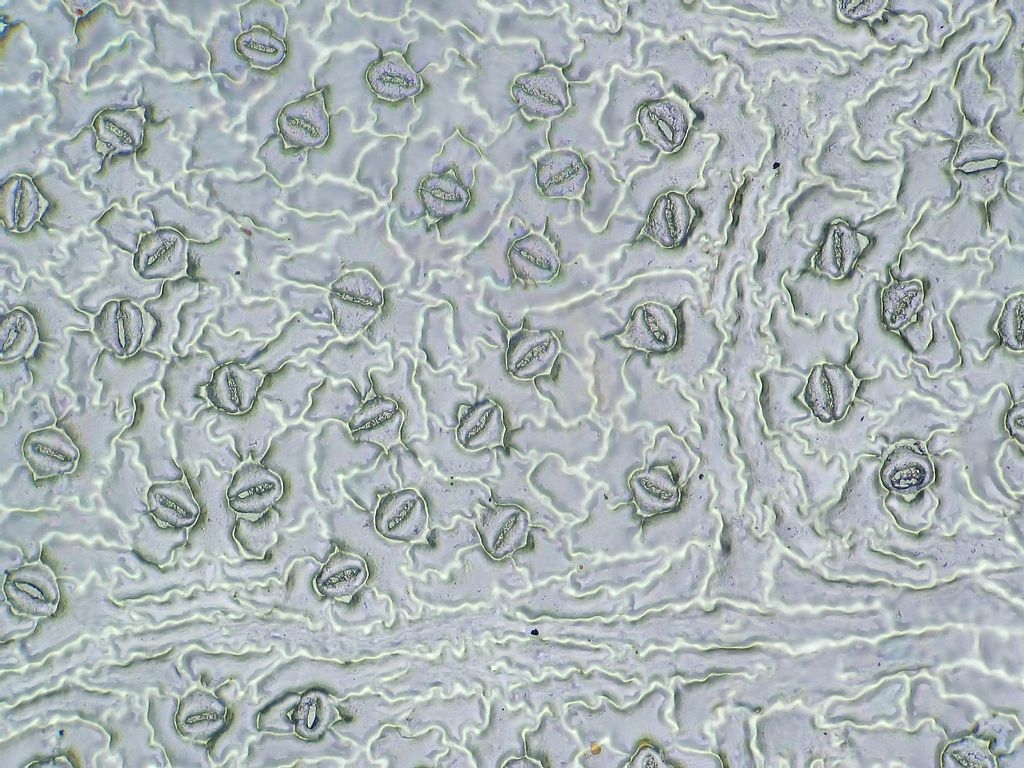

Bild 14a-c: Die Blattunterseite im Makro und als Lackabdruck, Vergrößerung des Lackabdrucks 200x, Stapel aus 18 Bildern
Im Makro noch nicht zu sehen, fallen die Stomata im Lackabdruck natürlich sofort ins Auge und auch die Verzahnung der Epidermiszellen ist gut zu erkennen.
Die Spalte der Stomata sind zwischen 15 und 20 µm lang.

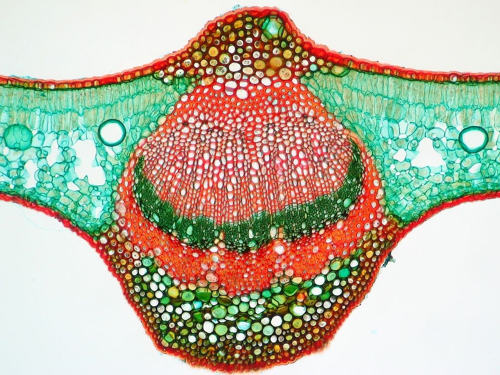

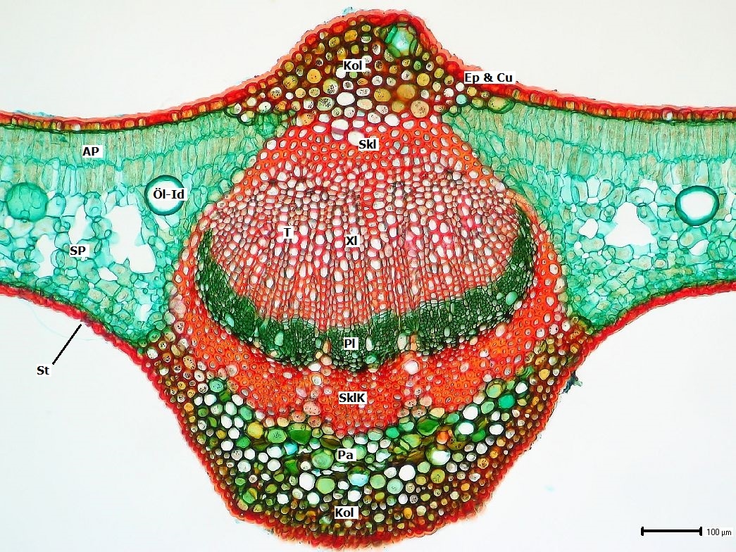

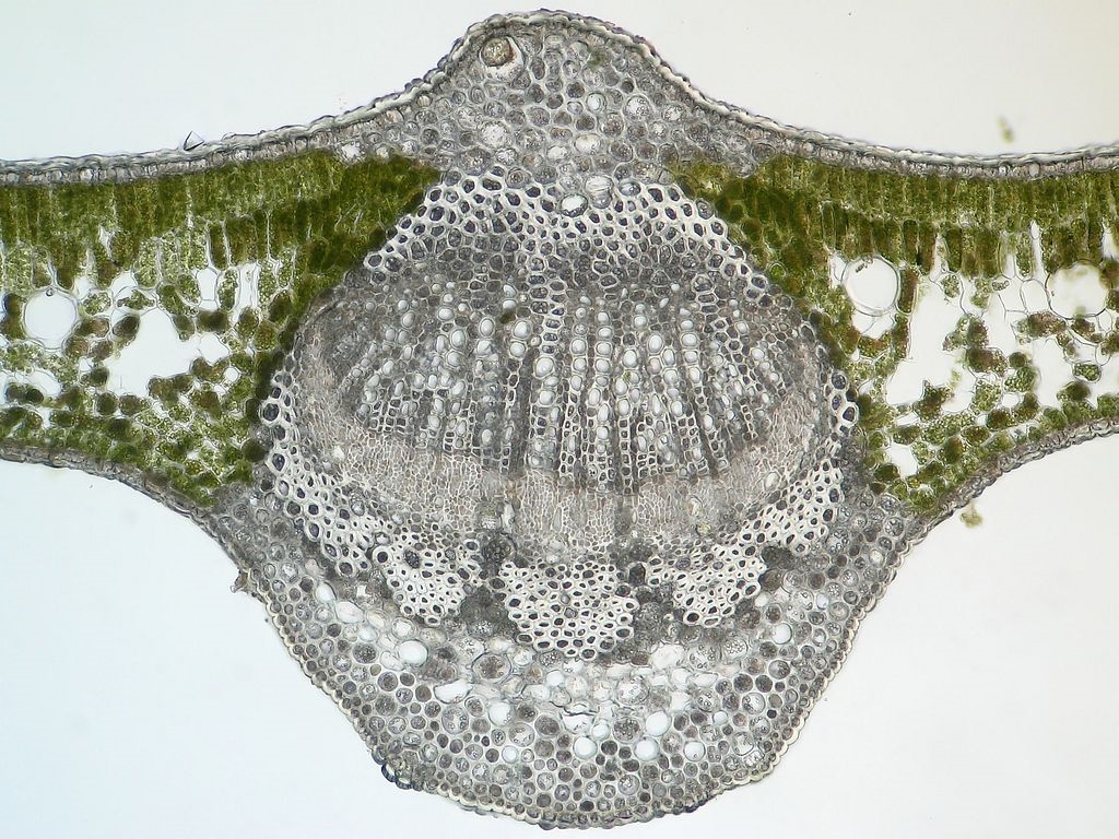

Bild 15a-c: Der Mittelnerv des Blattes, Bild 15a ungefärbt, Bild 15c mit Beschriftung; Vergrößerung 100x, Stapel aus 24 bzw. 20 Bildern
Als Besonderheit fallen hier die Öl-Idioblasten im Palisadenparenchym (AP) und am Übergang zum Schwammparenchym auf. In den Vakuolen dieser großen Zellen lagern die sekundären Pflanzenstoffe. Schaut man genau hin, ist links unten auch ein Stoma (St) zu entdecken. Schön auch die gute farbliche Differenzierung der Gewebetypen und die bräunlichen Reste der Chloroplasten im Assimilationsparenchym (AP).

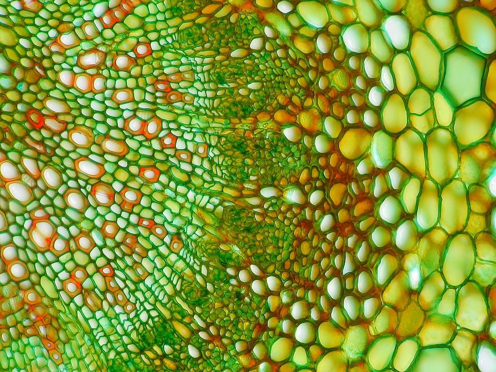

Bild 16a/b: Ausschnitt aus dem zentralen Leitbündel, Bild 16b mit Beschriftung; Vergrößerung 200x, Stapel aus je 6 Bildern
Im Xylem sind blaugrau einige Hoftüpfel zu erkennen (Tü) und in einigen Zellen des Rindenparenchyms Reste von Amyloplasten.

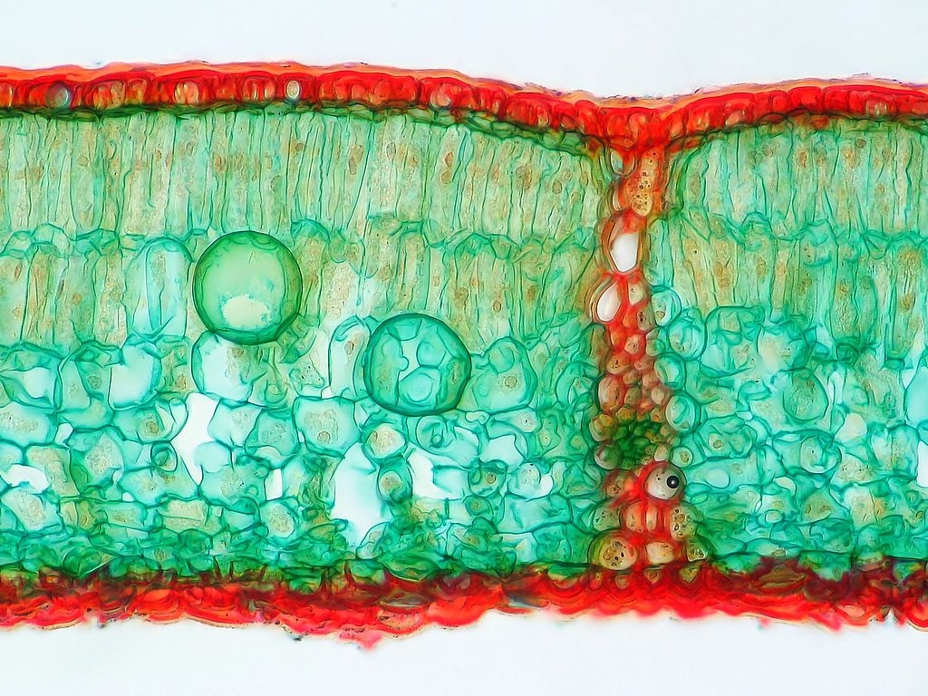

Bild 17a-c: Querschnitt durch die Blattspreite, Bild 17a ungefärbt, Bild 17c mit Beschriftung; Vergrößerung 200x, Stapel aus 28 bzw. 25 Bildern
Die Makroaufnahmen in den Bildern 13 und 14b haben es verraten: die Zellen oberhalb und unterhalb der Leitbündel enthalten keine Chloroplasten. auch hier begegnen uns wieder die Öl-Idioblasten und wir erkennen ein dichtes, zweireihiges Assimilationsparenchym. Wegen der dicht an dicht stehenden gleichförmig-länglichen Zellen wird es auch Palisadenparenchym genannt. Darunter liegt ein lockeres Schwammparenchym. Die lederartige Haptik der Blätter rührt von der verholzten Epidermis an der Blattober- und -unterseite her.
Die Öl-Idioblasten haben einen Durchmesser zwischen 50 und 60 µm, das ganze Blatt ist ca. 290 µm dick. Davon entfallen je rund 120 µm auf das Assimilations- und das Schwammparenchym.
Und der Leitbündel-Steg ist an der breitesten Stelle rund 46 µm breit.

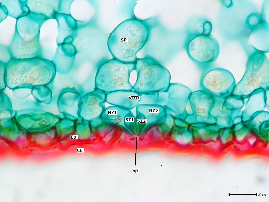

Bild 18a/b: Stoma, Bild 18b mit Beschriftung; Vergrößerung 400x, Stapel aus je 7 Bildern
Das Stoma ist fest geschlossen. Die Schließzellen messen etwa 8,5 µm, die Nebenzellen 21 µm.

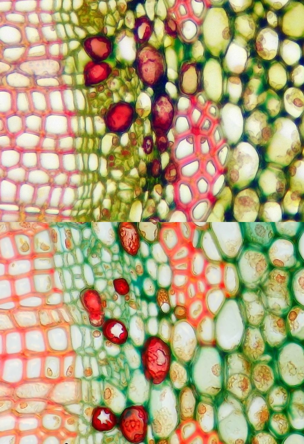

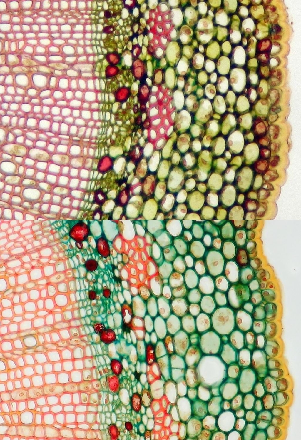

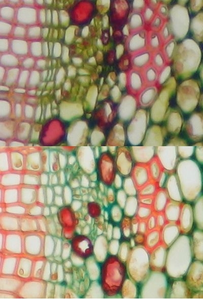

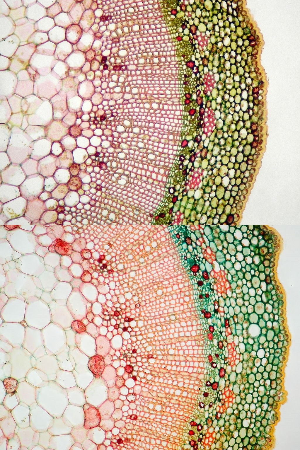

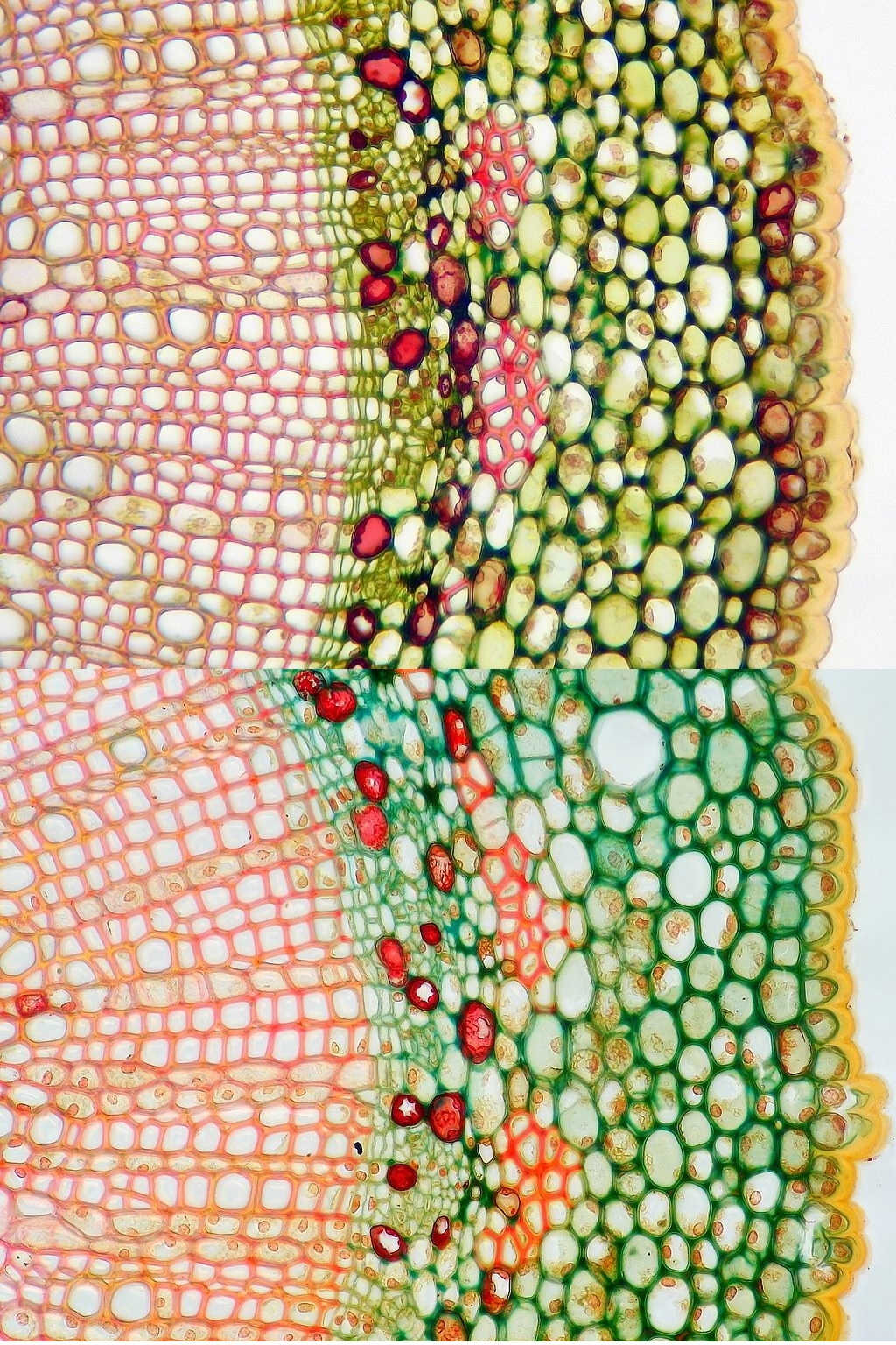

Nach dem das gesagt ist, hier der Vergleich. Oben immer die alte Aufnahme, unten die neue vom gleichen Präparat.
Bild 19: Vergleich 100x - ganzes Bild verkleinert
Bild 20: Vergleich 100x - Originalauflösung des verkleinerten Bildes
Bild 21: Vergleich 200x - ganzes Bild verkleinert
Bild 22: Vergleich 200x - Originalauflösung des verkleinerten Bildes
Das Stapeln erzeugt natürlich immer Artefakte, die die Bildqualität vermindern. Daher hier noch ein Vergleich zweier unbearbeiteter Aufnahmen aus dem jeweiligen Stapel der 100x Aufnahme. Nun ist die Tiefenschärfe des HC PlanApos natürlich deutlich geringer als die des Achromaten -  aber alles kann man nicht haben.
Bild 23: Vergleich 100x - jeweils ein Ausgangsbild aus dem Stapel, völlig unbearbeitet. Ich habe versucht, Bilder mit passender Schärfenlage auszuwählen.
Zum Präparat selbst: man sieht schon, dass die Farben ein wenig gelitten haben. Dabei kann es sich natürlich um einen Einzelfall handeln, im allgemeinen kann ich bisher bei meinen Färbungen kein Ausbleichen fest stellen.
