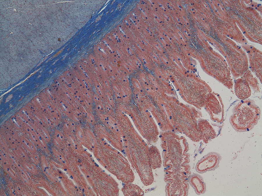

Ich habe 4 histologische Präparate (aufgezogene Paraffinschnitte von KOSMOS) aus meinen mikroskopischen Anfangszeiten mit dem KOSMOS Arbeitskasten Mikroskopie herausgesucht.
Sie stammen alle aus der gleichen Zeit (+/- 1 Jahr). Eines trägt sogar noch auf meinen handschriftlichen Kommentaren das Datum der Fertigstellung: 13.8.73
Ich habe nachfolgend auch alle 4 Präparate eben schnell fotografiert: Alle Fotos sind unbehandelt, d.h. nicht kontrastgesteigert, farbkorrigiert, geschärft etc - sie sind absolut so,
wie ich sie im Okular sehe. Die Kernechtrot-Azan-Modifikation (wie in Krauter, Mikroskopie im Alltag angegeben) zeigt immer noch sehr schöne, klare Farben.
Die Verwendung von Kernechtrot anstelle von Azocarmin G ergibt im Gegensatz zur Azanfärbung eher gelbstichige Rottöne.

vielen Dank für die Fotos Deiner ersten Präparate. Ich denke, dass Caedax immer noch ein sehr gutes Einschlußmittel ist.

Hallo Holger,
ich erbleiche vor Ehrfurcht!
Tolle Präparate mit einer hervorragenden Färbung.

Die dort auf der Seite 115 (7. Auflage) angegebene, auf Kernechtrot basierende Azan-Modifikation hat bei mir als Jugendlicher sofort funktioniert  :)

dass man an der Histologie kleben bleibt, wenn einem auf Anhieb solche Präparate gelingen, kann man sofort verstehen. Dann ist man unrettbar an die Mikroskopie verloren oder?
Werden heute auch noch Paraffinschnitte zum Selbstfärben und Eindecken derartigen Kästen beigelegt? Wurde damals das Entparaffinieren mit Xylol vorgenommen? Und Du musstetst dann doch die Schnitte auch durch die diversen Alkoholbäder ins Wasser überführen, Färben und wieder über Iso und Xylol ins Caedax gehen?
Die Azanfärbung in der Geidiesvariante ist so ohne nun auch wieder nicht. Ehrlich gesagt, weiß ich bis heute nicht so genau, welche Auswirkungen die recht variablen Färbezeiten auf das Ergebnis haben. Also alle Achtung für die Ergebnisse Deiner frühen Versuche! Lernte man über den Kasten auch die vorbildliche Beschriftung?

@ Jürgen: Ja, der Arbeitsgang für aufgezogene Paraffinschnitte war schon aufwändig, aber ganz genau beschrieben, siehe Plan 8 des Arbeitskastens (unten).
Nur habe ich nach 2 oder 3 Schnitten mit HE die schönere Azan-Modifikation n. Krauter durchgeführt.
Die 4 beigelegten histologischen Paraffinschnitte waren schnell verbraucht, man konnte über KOSMOS aber noch weitere histologische Paraffinschnitte (s. unten),
sowie auch fast ebensoviele Pflanzenschnitte bestellen - hab ich damals alles bestellt und gefärbt, hat einen Riesenspass gemacht.
Praktischerweise lagen diese Bestellzettel gleich schon im Arbeistkasten ...
Die meisten Präparate habe ich auch noch. Sie sind allesamt in Ordnung.
