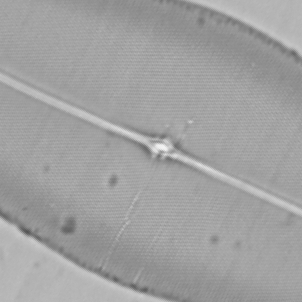

Hallo Wilfried, there are compromises there. I've done some tests, and the calculated amount of pixels you mentioned are defenitely on the low side.
This is a comparison made with a 25/0.8 Zeiss neofluar (oil), on a Oly inverted stand, condenser aperture 0.55. Tucsen 3Mp colour, via NFK projective with 0.3x reducing optics. Images cropped only.
2.5xNFK (0.75x on chip)
3.3xNFK (1x on chip)
5xNFK (1.5x on chip)
I haven't results of the Tecmon eyepiece adapter, maybe I should use that too. I have the feeling it's basically not sharp.
Rene.
Hallo Rene,
ich verstehe nicht, was du mit deinen Bildern sagen willst, dass die 3 MP der Tucsen zu wenig sind ?
Deine gezeigten Bildausschnitte haben doch nur 300 x 300 Pixel also knapp 0,1 MP.
Das gesamte Bildfeld deines 25er PlanNeofluars mit hoher Apertur (also ein Spitzenobjektiv) hat ungefähr 500 µm x 500µm.
Die aufgelösten Strukturen von 0,5 µm gehen also ca. 1000 mal in das Bildfeld sodass das gesamte Bild
1 MP hätte. Mit 2 MP oder gar 3 MP ist man also selbst bei diesem Spitzenobjektiv auf der sicheren Seite.
