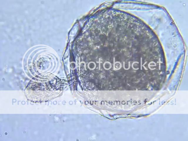

Excystierung: Die "alten" Cysten wurden nach ca. 12 Monaten angelehnt an die Beschreibung in der verlinkten Literatur behandelt: ca 1 Gramm getrockneten Kopfsalat in 100mL Volvic (oder auch dest Wasser) 10 Minuten kochen, wieder auf 100 mL auffüllen und Cysten rein. Nach 2 Stunden unters Mikroskop. Nach 2-6 Stunden Excystierung - ich habe aber die "falsche" Gruppe beobachtet. Weiterer Versuch mit den "neuen" Cysten - die excystierten aber nicht nach 6, auch nicht nach 12 Stunden.

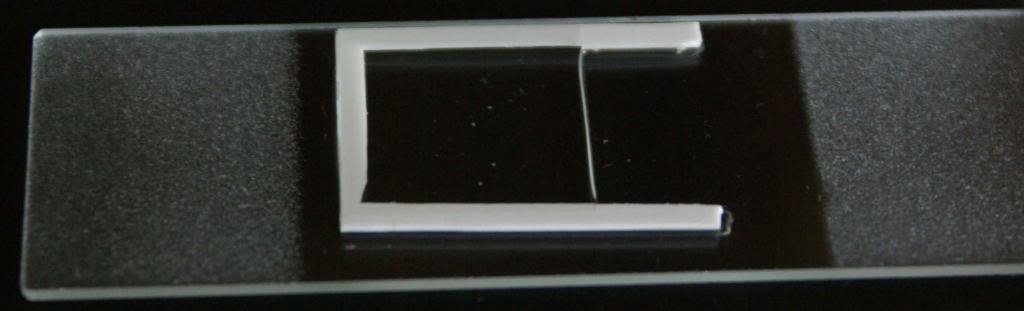

Excystierung und zumindest die erste Anzucht erfolgt auf dem Objektträger in der Feuchtkammer, ca 0,65 mm Abstand:

Enzystierung: Ich konnte sie nur beobachten, wenn ich bereits glasig aussehende (und klebrige) Exemplare gesammelt habe. Frei beweglich Organismen scheinen vom starken Mikroskoplicht "gestört" zu werden, die Enzystierung ist bei 3 Beobachtungen nicht eingetreten. D.h. ein/der letzte Entwicklungsschritt könnte durch starke Lichteinwirkung gehemmt werden.
