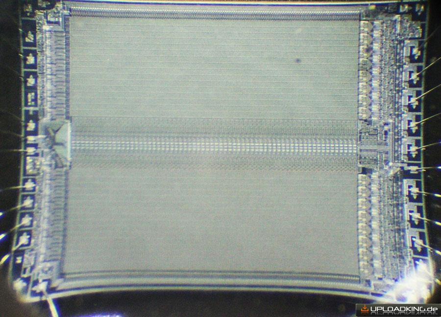

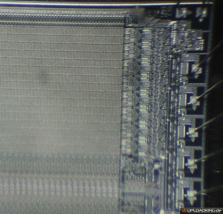

Ich habe in meiner Elektronik-Grabbelkiste noch ein paar alte EPROMs gefunden (10 Stück)

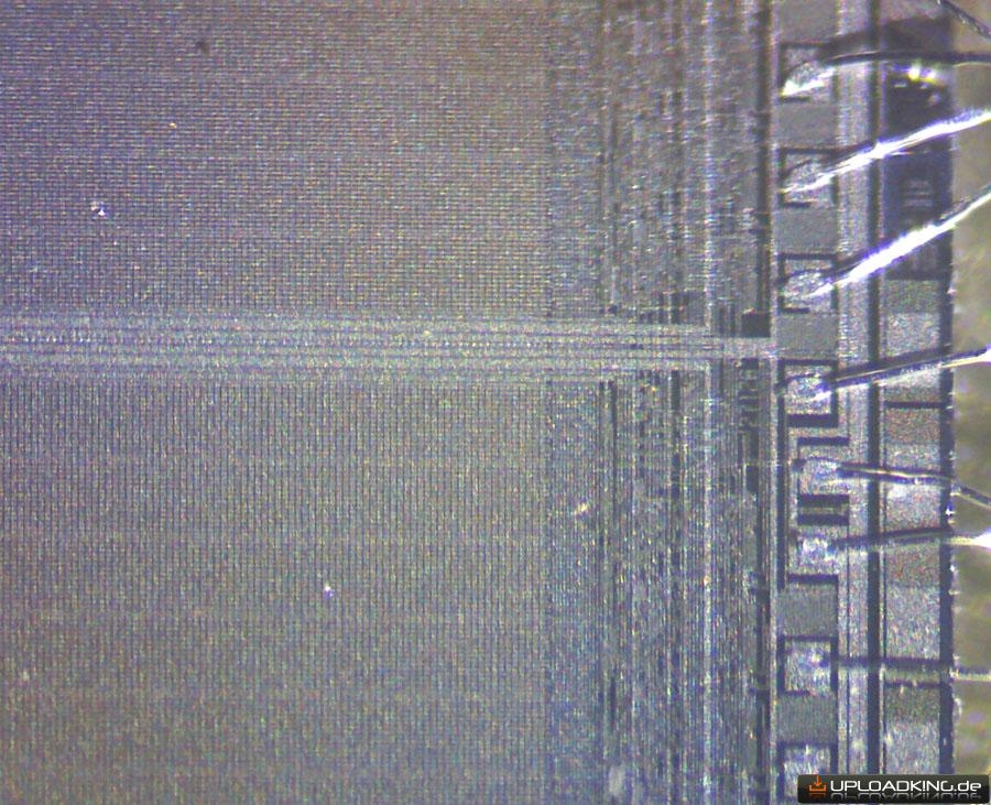

Technik: Selbstbau. Eine alte 50 Cent Plastiklinse und eine 4,50 Euro Billig-USB-Kamera und ein einfacher Pappständer, 8x LEDs (Gesamtkosten 6 Euro). Daher bitte Ich z.B. die Kissenverzerrungen zu verzeihen. Kantenlänge der Chips ca. 5mm und 10mm. Ein großer Vorteil von EPROM-Chips. Komplett fertig präpariert inkl. Abdeckung. Morgen werde Ich mein modifiziertes MBS 10 testen. Mit stark reduzierten Farbfehlern.
Hier die Bilder:
Der 5mm EPROM Chip Komplett + Deteilvergrösserung:
Der 10mm EPROM Chip:
Liebe Grüße, Jorrit.

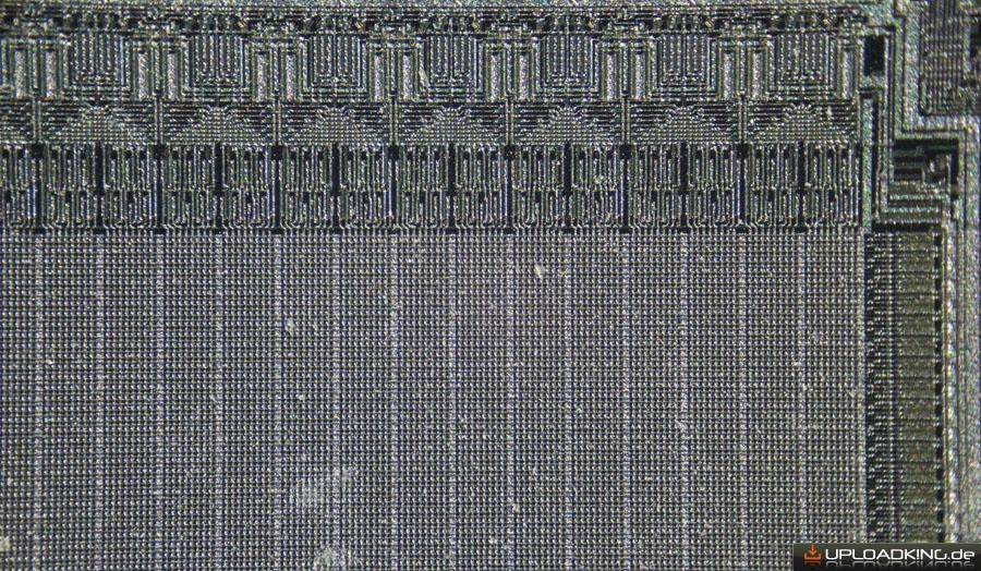

Hallo.
Bin etwas enttäuscht vom Ergebnis. :(
Leider war die Beleuchtung nicht optimal. Ausserdem ist die Abdeckung des Chips leider nicht plan.
Daher lassen sich Verzerrungen nicht vermeiden. Ich müßte erst das Fenster planschleifen.
Hier die neuen Bilder (MBS 10)

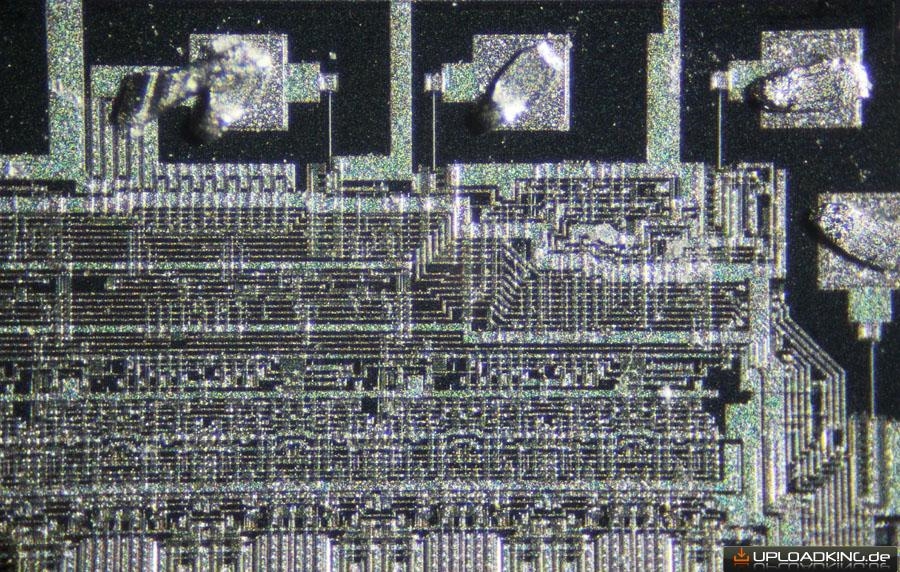

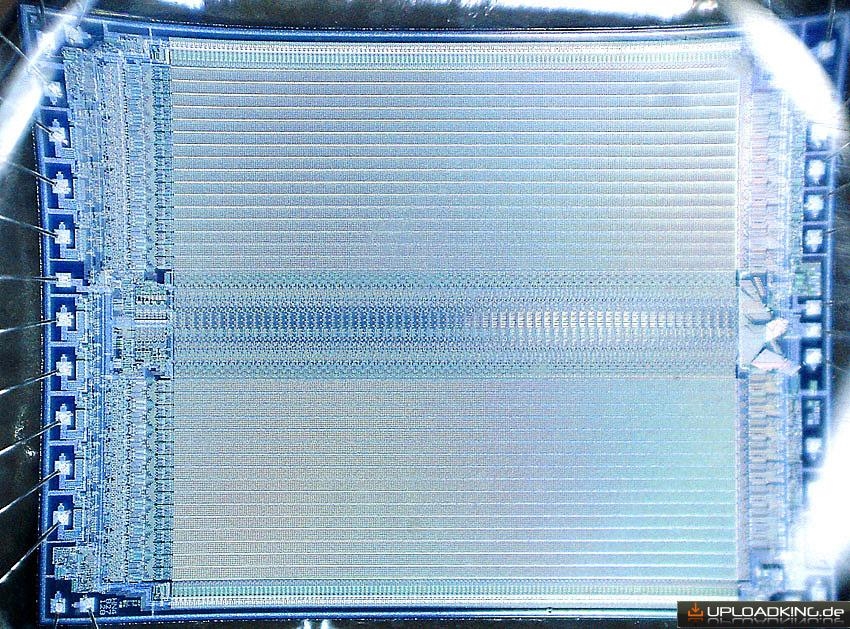

Hallo Jorrit,
welche EPROM-Typen hast Du fotografiert?
Du musst die Glasabdeckung entfernen.
Ich habe das mal schnell mit einem alten EPROM vom Typ 2532 (32 kBit, etwa 1980, aus einem Commodore CBM) probiert. (Auflicht mit 5x Objektiv)
mit Glas:
ohne Glas:

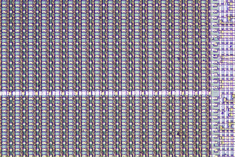

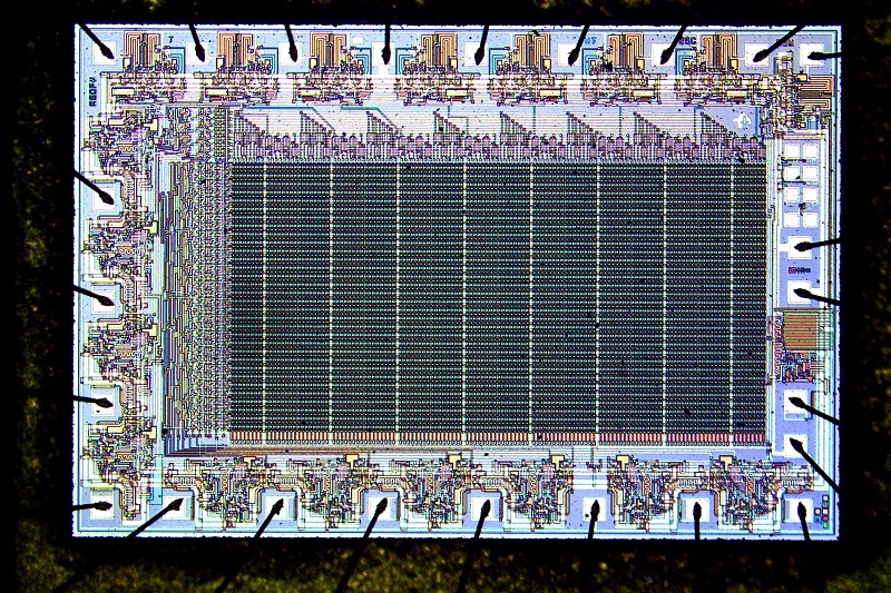

Liebe EPROMer,
dann steuere ich auch ein uralt Teil bei. MOS LSI 27L08 , 1k 8bit EPROM.
Übersicht
Objektiv MSPlan 2,5x/0,07 mit Projektiv NFK 1,67x
Objektiv NeoDPlan 10x/0,25 mit Projektiv NFK 2,5x
Objektiv ULWD MSPlan 50x/0,55 mit Projektiv NFK 2,5x
Schutzglas war entfernt, Canon EOS 450D, Auflichteinheit BH2-UMA mit LED-Umbau.

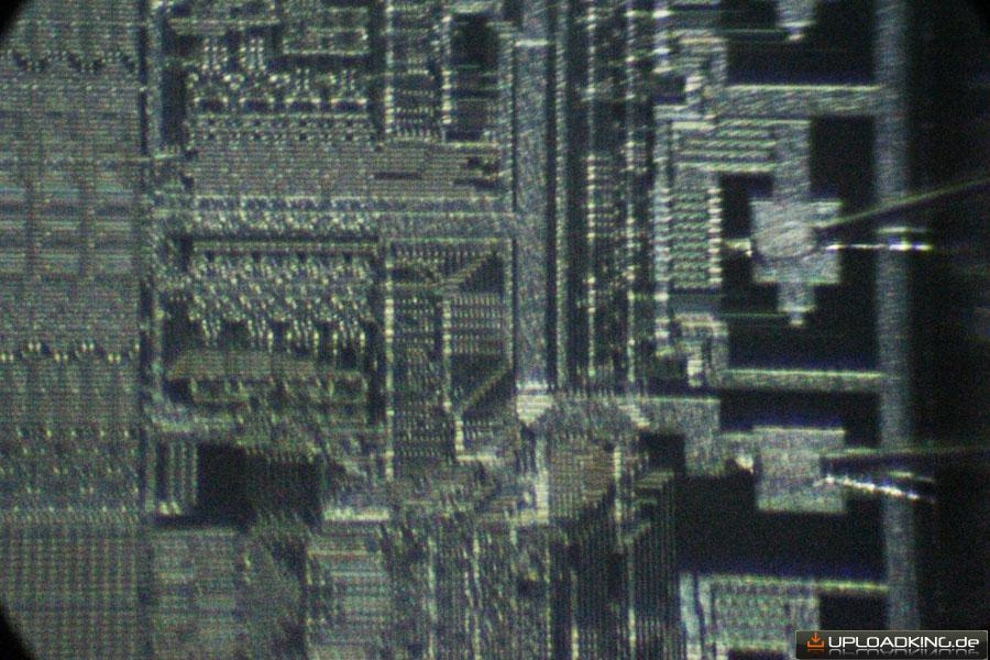

Hallo Peter hallo Safari.
Sehr schöne Bilder. Aber nicht mit einem Stemi sondern einem "normalen" Mikroskop per Auflicht oder?
Dann muß Ich eines meiner normalen Mikroskope mal "anheizen". ;)
Liebe Grüße, Jorrit

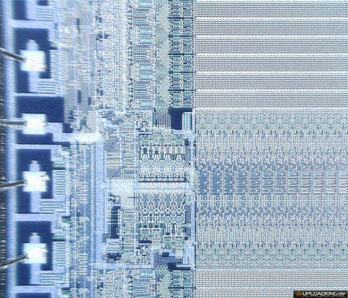

Hier mein Versuch mit meinem KF2 6,3 + 10x Objektiv und drangehaltener Taschenlampe:
