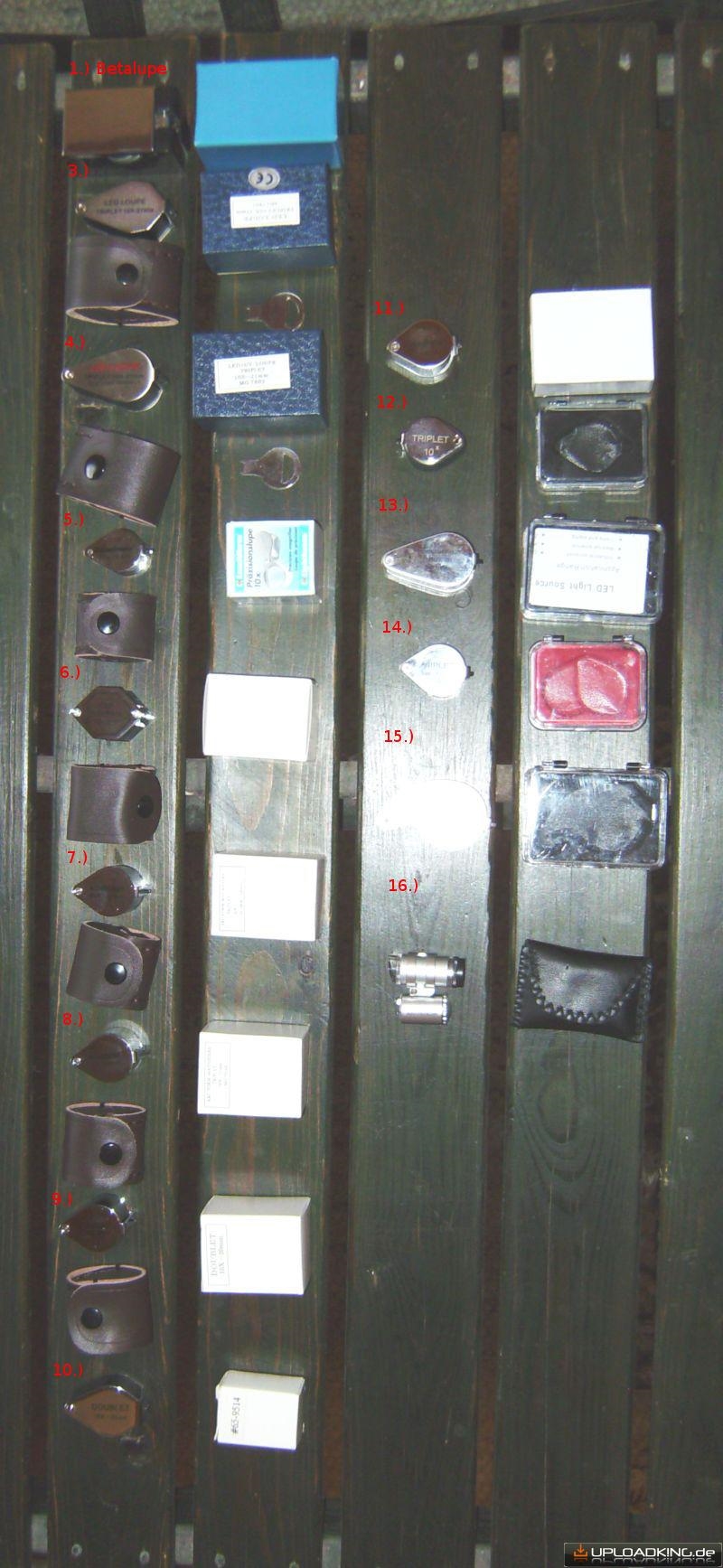

Der Thread "Einschlaglupe - hinterlistige Täuschung" hat mich dazu bewogen, mal eine ganze Reihe von Einschlaglupen zu bestellen und zu vergleichen.
Beurteilt werden 3 Punkte:
1.) Farbfehler am Rand
2.) Bildverzerrungen
3.) Sichtfeld
jeweils von 1-6 (sehr gut bis sehr schlecht)
Getestet wurden:
Echte Triplet Lupen oder 4xLinsensysteme:
1.) Betalupe (Referenz) 10x ca. 100-120€ Keinerlei Farbfehler, Leichte Bildverzerrung am aller äußersten Rand. Lupe wird nicht ans Auge gehalten. Note 1
2.) Belomo Triplet 10x  (leider nicht im Bild da Ich die Lupe gerade verlegt hatte). http://www.lupenhandel.de/product_info.php?info=p390_belomo----einschlaglupe.html 24,30€ Keinerlei bis minimale Farbfehler. Kaum Verzerrungen. Note 1

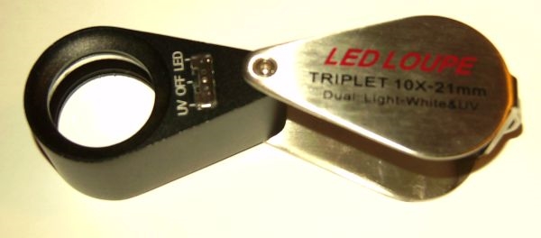

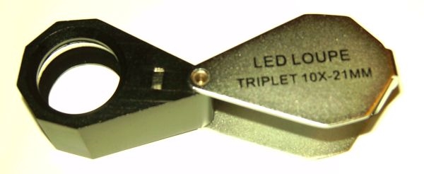

3.) Ebay mit LED http://www.ebay.de/itm/321384722424 12,50€ Keine bis kaum Farbfehler. Leichte Bildverzerrungen am aller äußersten Rand. Note 1
4.) Ebay mit LED + UV LED http://www.ebay.de/itm/331016942101 15,50€ Keine bis kaum Farbfehler. Leichte Bildverzerrungen am aller äußersten Rand. Note 1
5.) Ebay Leuchtturm http://www.ebay.de/itm/260879974799? 15,95 Keine bis kaum Farbfehler. Leichte Bildverzerrungen am aller äußersten Rand. Note 1
6.) Four Elements Krantz Lupe O 55 10x http://www.krantz-online.de/de/online-shop/___product/676/___showCat/177/___pageid/16/lupe_10x.html 34,50€ Keine bis minimale Farbfehler. Minimale Bildverzerrungen am äußeren Rand. Note 1
Achromate:
7.) Achromat Krantz Lupe O 54 20x http://www.krantz-online.de/de/online-shop/___product/1726/___showCat/177/___pageid/16/lupe_20x.html 27,50€ Mittlere Farbfehler am Rand. Geringer Abstand zum Objekt, leichte Bildverzerrung. Note 2-3
8.) Achromat Krantz Lupe O 53 10x http://www.krantz-online.de/de/online-shop/___product/675/___showCat/177/___pageid/16/lupe_10x.html 24,00@ Mittlere Farbfehler am Rand. Geringer Abstand zum Objekt, leichte Bildverzerrung. Note 2-3
Duplet Linsen:
9.) Doublet Krantz Lupe 37 10x http://www.krantz-online.de/de/online-shop/___product/124/___showCat/177/___pageid/16/lupe_10x.html 14€
Stärkere Farbfehler am Rand (breiter). Mittlere Bildverzerrung am Rand. Note 3-4
10.) Doublet Krantz Lupe 370 15x http://www.krantz-online.de/de/online-shop/___product/2394/___showCat/177/___pageid/16/lupe_15x.html 19,00€ Stärkere Farbfehler am Rand (breiter). Mittlere Bildverzerrung am Rand. Note 3-4
11.) Doublet Krantz Lupe 34 30x (in Wirklichkeit aber 10x) http://www.krantz-online.de/de/online-shop/___product/3290/___showCat/177/___pageid/16/lupe_30x.html 12,00€ Stärkere Farbfehler am Rand (breiter). Mittlere Bildverzerrung am Rand. Note 3-4
Echte Triplet:
12.) Lupencenter 10x mit gummiertem Rand. http://www.lupenhandel.de/product_info.php?info=p96_triplet----einschlaglupe-10x--17mm.html Leichte bis mittlere Farbfehler. Leichte Bildverzerrungen am aller äußersten Rand. Note 2
Einfachlinse: Falsche Triplet Lupen
13.) http://www.lupenhandel.de/product_info.php?info=p396_triplet--einschlaglupe-10x-21mm--mit--licht-led.html
10,90@ Starke Farbfehler und stärkere Bildverzerrungsfehler. Note 4-5
14.) http://www.lupenhandel.de/product_info.php?info=p249_triplet--einschlaglupe-10x--21mm.html
8,90@ Starke Farbfehler und stärkere Bildverzerrungsfehler. Note 4-5
15.) http://www.lupenhandel.de/product_info.php?info=p412_einschlaglupe-10x--25mm-mit-licht-led.html
12,90@ Etwas größere Lupe aber aus Plastik mit Plastiklinse. Sehr starke Farb- und Verzerrungsfehler. Note 5-6
Dafür leicht und mit größerer Linse.
16.) Minimikroskop Ebay http://www.ebay.de/itm/251505625665? Ca. 2-3€ Starker Farbfehler. Sehr kleines Sichtfeld!!! Starke Verzerrungen. Note 5-6 Sehr günstig. Dafür sehr kleines und am Rand sehr stark verzerrtes Sichtfeld.
Lupe mit zwei Vergrösserungen:
17.) (ohne Bild) http://www.lupenhandel.de/product_info.php?info=p101_triplet--doppel-einschlaglupe-10x-18mm--20x-12mm.html 10,80€
Ich tippe auf 10x und 5x statt 20x und 10x. Starke Farbfehler und stärkere Bildverzerrungsfehler. Note 4
Meine persönlichen Favoriten:
Die Belomo, die Krantz Nr. 55, und die Ebay Triplet. Preis-Leistungs-Sieger sind die Ebay-Triplet-Lupen 3-5! Hier bekommt man für 13-16€ eine nahezu perfekte Lupe.
Den Rest erweitere Ich nach und nach.

Welchen Nutzen hat eigentlich die UV-Beleuchtung? In dem ebay-Angebot wird auf die Prüfung von Diamanten hingewiesen. Was kann man damit sonst noch machen?
Bob
Hallo Safari, hallo Bob.
Ich wollte ohnehin noch Einzelbilder und einen genaueren Test machen. Ich wollte nur schon mal eine kleine Übersicht geben. ;) Zur UV LED: Ich glaube, es ist mehr eine blaue als eine UV LED. Eventuell zur Prüfung von Briefmarken oder Geldscheinen mit UV-sensitiven Substanzen.

Die Nummer 5 gehört auch zu den guten Lupen. :) Das Bild ist recht gut.
Von den ersten 6x echten Triplet-Lupen habe Ich mal Deteilbilder gemacht. Diese sind zu empfehlen.
2.) Belomo Triplet 10x  (leider nicht im Bild da Ich die Lupe gerade verlegt hatte). http://www.lupenhandel.de...omo----einschlaglupe.html 24,30€ Keinerlei bis minimale Farbfehler. Kaum Verzerrungen. Note 1
6.) Four Elements Krantz Lupe O 55 10x http://www.krantz-online....__pageid/16/lupe_10x.html 34,50€ Keine bis minimale Farbfehler. Minimale Bildverzerrungen am äußeren Rand. Note 1
