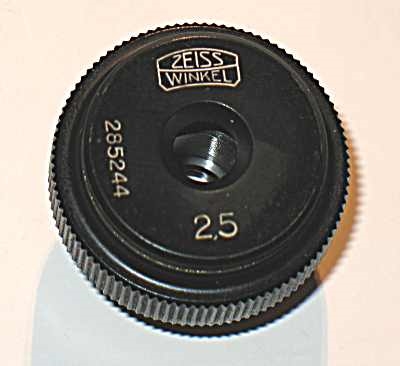

Peter, ich dachte daran, noch ein ganz schwaches, sehr kurz gebautes Objektiv (Zeiss-Winkel Achromat 2,5/0,08) mitzunehmen, um für die größeren 'Viecher' mit einer Schreibtischlampe Auflichtbeleuchtung zu zaubern.

Du willst einen Lobster unters Mikroskop legen  ;D , aber um bei einem schwankenden Schiff zu sehen ob der Objekträger noch richtig liegt ist es garnicht schlecht - freier Arbeitsabstand unerreicht gut ! Bildqualität  >:( , man kann was erkennen.

genau diesen "Stummel" meinte ich (natürlich in der Pol-Version :P). Die optische Qualität ist wirklich nicht berauschend, aber als 'Suchobjektiv' (die hießen ja wirklich einmal so!) erfüllt es seinen Zweck besser als die etwa gleich große Gewindekappe ;).
