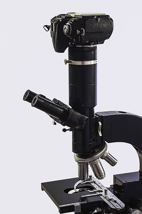

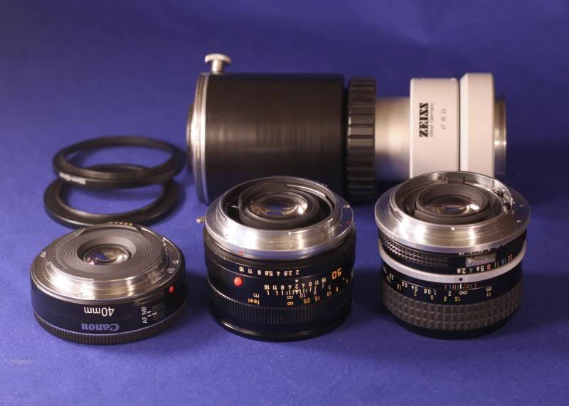

Hallo Paul,
so habe ich das ja nun auch nicht gemeint! Gerade zu Deinem Projektiv kommt natürlich wieder eine Frage auf, die so vielleicht noch nicht woanders genau beantwortet wurde - und es ist ja auch manchmal umständlich, sich durch die vielen Threads zu wühlen.

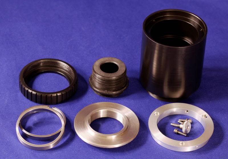

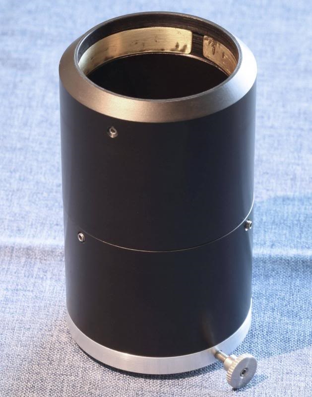

Also, was mir schon mal beantwortbar an Deinen Fragen erscheint: Ja, prinzipiell geht ein Nikon-Normalobjektiv, wie in meinem Fall z.B. 50 mm in Kombination mit einem 8x Okular. Ob es als optimal angesehen wird, ist eine andere Frage, oft haben die Leute hier wohl eine etwas andere Kombination. Entscheidend dabei ist wohl jeweils der Abstand von Okular/Projektiv zum Fotoobjektiv. Der lässt sich mit meinem schönen Adapter nun in gewissen Grenzen flexibel verändern, das ist aber sicher keine ganz einfache Konstruktion, daher wählen einige Leute halt Teile, mit denen es einfacher geht.
Und Du musst natürlich schon Deinen Spezialfall ganz genau betrachten, also die Austrittspupille Deines Okulars/Projektivs und die Lage von Frontlinse (und Blende?) Deines Fotoobjektivs "und solche Geschichten" (ja, ich bin da auch kein Fachmann, deshalb war ich ja ebenfalls auf Hilfe angewiesen).
Also: Immer frisch gefragt, aber schau halt auch mal in die besagten Beiträge...!
Sebastian
