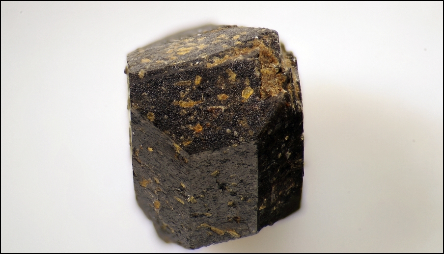

ist schon zum Haare raufen, lieber Olaf, dass gerade mein 120er-Hornblende-,,Beweis" zum Pyroxen führte – danke für Deine Berichtigung.
Zu Deiner Diagnose passt wohl auch, dass etliche der schwarzen Körnchen – und zwar die nicht kristallinen – deutlich magnetisch sind.
Was meinem simplen Gemüt nun aber nicht gefällt: Amphibol und Pyroxen in der selben Schaufel Erde.
Und selbst wenn, woran machst Du den Unterschied bei diesen beiden Aufnahmen (ich denke es sind die, die Du meinst) fest (zumal ja nicht wirklich viel erkennbar ist).
Entschuldige bitte meine Hartnäckigkeit, aber sie sehen für mich so ähnlich aus ...

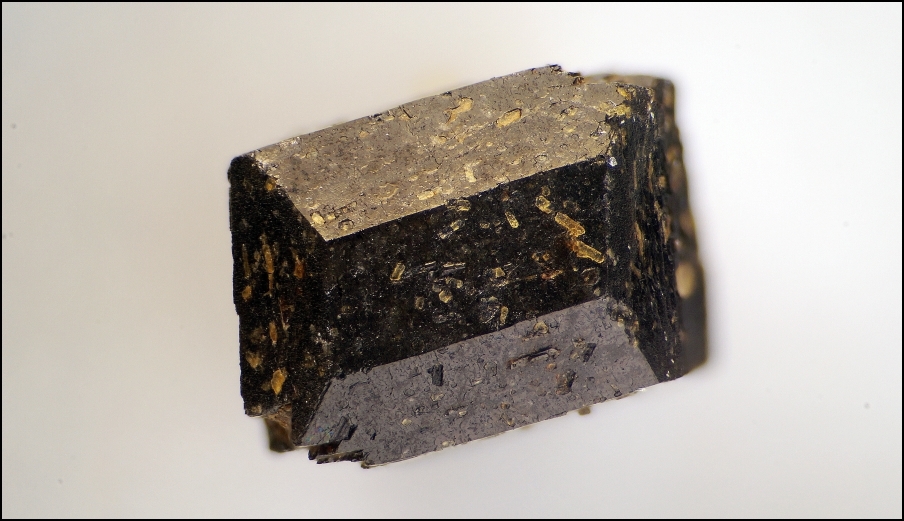

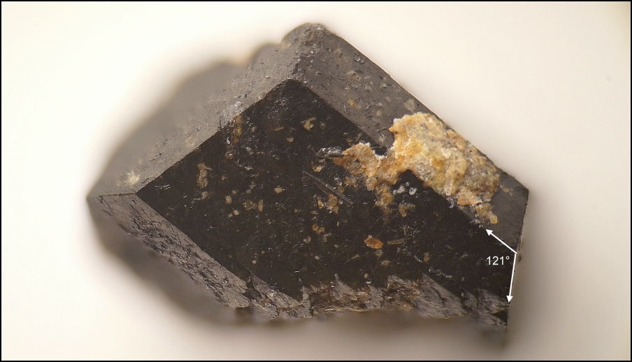

Lieber Heiko,
wer würde sich schon bei einem Mediziner bei einer Ferndiagnose wirklich sicher fühlen, und mindestens so ist es natürlich auch in der Mineralogie. Der Kristall in Deinem ersten Bild entspricht nach meinem Gefühl eher einem Pyroxen, aber dazu müßte man wirklich den Kopfschnitt sehen, den Klaus durchaus richtig als "Kopfprojektion" bezeichnet. Daran kann man dann verbindlich die Winkel messen und so eine klare Aussage machen.
Die weiteren Bilder in diesem ersten Beitrag, vor allem die Qualität der Spaltbarkeit und das Aussehen des Kristalls in den beiden letzten Bilder erinnern mich eher an einen Amphibol.

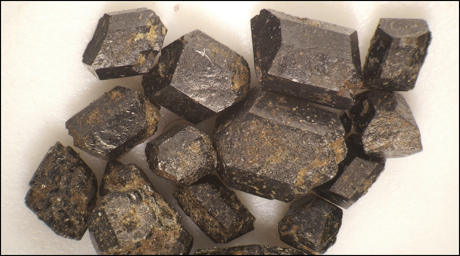

Für das Lesen im Kaffeesatz noch dieses Foto – alles Objekte, die mir in dieser Woche vor die Linse krochen:

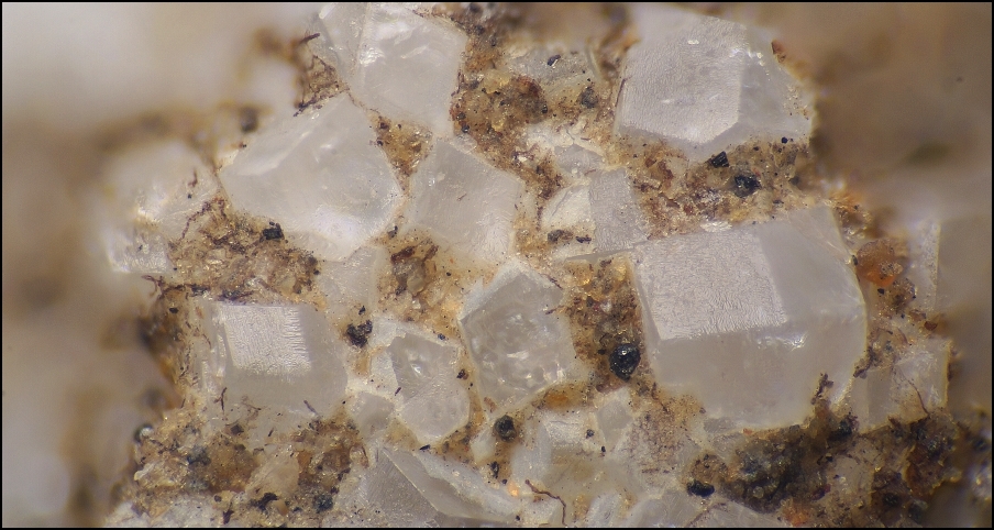

Und um das Kraut noch fett zu machen – was haltet Ihr von diesem ,,Beifang":

schönen "Kaffeesatz" hast du da, die Kristalle sehen sehr frisch aus. Aber wenn ich da so drüber schaue finde ich lauter 8-Flächner, wenn man sie gedanklich mal in "Kopfprojektion" aufstellt. Du kannst doch mal einen gut ausgebildeten aufkitten und mit dem Stemi ein Foto machen, da muss es ja kein großer sein.
Die weißen gehen in Richtung Analcim-Leucit. Würde auf jeden Fall zu Vulkanschloten passen.

von den 13 gezeigten Kristallen kann ich bei aller gebotenen Vorsicht mindestens 3/4 eineindeutig als Pyroxen (Augit) identifizieren, und der oben in zwei Bildern gezeigte ist sowieso zweifelsfrei ein Pyroxen - da kann die Schlange noch soviel löcken ;D
Bei den scheinbar kubischen farblosen Kristallen halte ich mich vornehm zurück. Analcim-Leucit würde ich eher in Form von Deltoidikositetraedern (gell, schönes Wort :D) erwarten. Hauyn-Nosean ist wahrscheinlicher, aber siehe oben.

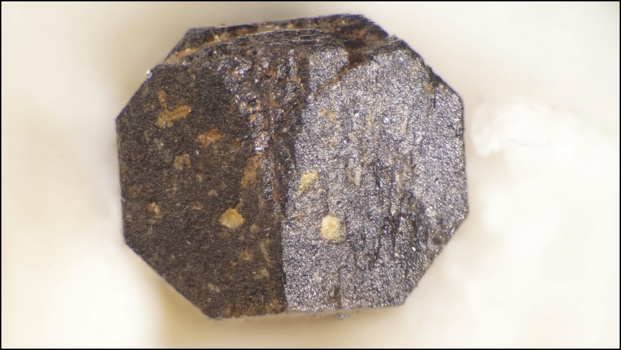

Ich habe also den dicken Brocken aus dem ,,Kaffeesatz-Bild" auf die Füße gestellt bzw. geklebt – und siehe da ...
... acht Flächen, also Augit.

Dafür gestehe ich auch, dass ich vergeblich an den weißen Kristallen die typische deltoidikositetraedrische Ausbildung identifizieren konnte. Sieht eher nach Rhombendodekaedern aus und für die würde z. B. Sodalith passen. Hauyn kenne ich aus der Eifel nur blau und schön kristallisiert sehr selten, auf jeden Fall winzig!

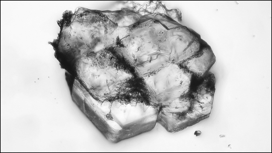

Lieber Olaf, lieber Klaus,
Deltoidikositetraeder sind es also nicht:
Hauyn-Nosean und Sodalith kristallisieren kubisch, diese Kristalle sind aber anisotrop.

Jetzt äußere ich mich auch noch zu den farblosen Kristallen, so!
Die Kristallform ist eindeutig, wie schon von Klaus perfekt erkannt, das Rhombendodekaeder. Dein Einwand ist hervorragend - wenn wirklich anisotrop, dann nicht kubisch!
Die Frage ist nur, wie Du die Anisotropie bestimmt hast. An dem oben gezeigten Aggregat, und wenn ja, offensichtlich ohne Immersion? Du solltest Deinem Herzen einen Stoß geben und einen Kristall opfern. Den zerdrückst Du in einem Tropfen Immersionsöl zwischen zwei Objekträgern zu kleineren Splittern und die untersuchst Du dann auf Anisotropie.
Ohne Immersion kann leicht Anisotropie durch Korngrenzeffekte vorgetäuscht werden.

Als Dein (manchmal) gelehriger Schüler entstand die letzte Aufnahme im Silicon-Bad – Grenzflächen-Aniso sollte es also nicht sein.
Nun hoffe ich auf weitere Vorschläge oder Anweisungen, um, wie man gelegentlich sagt, ,,die Sau doch noch zu schlachten".  :D

Zitatentstand die letzte Aufnahme im Silicon-Bad – Grenzflächen-Aniso sollte es also nicht sein.
Komisch, dass man den Kristall doch noch so gut erkennt. Auch wenn Dein "Silicon-Bad" im Brechungsindex satte 0,05 daneben liegen sollte (was ich nicht glaube) dürfte das Relief nicht so deutlich sein. Kannst Du bitte einmal ein Bild mit gekreuzten Polarisatoren zeigen, damit man sich eine Vorstellung von der Anisotropie machen kann?
