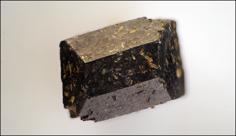

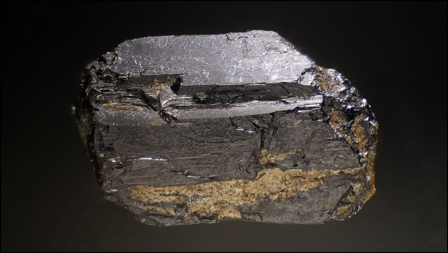

... und zwar basaltische – aus dem Tertiär der Rhön – habe ich in's (hoffentlich rechte) Licht gerückt und darf einige Bilder zeigen:
Der 120er Winkel ist ,,bestimmungsrelevant".
Oberfläche, glasartig anmutend

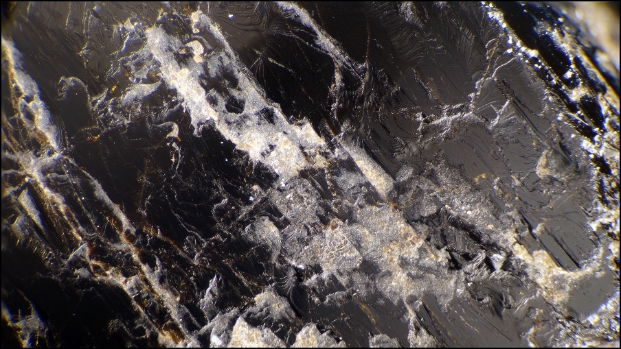

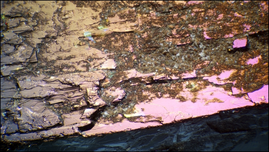

Oberfläche im pol. Licht (mit Verzögerer)

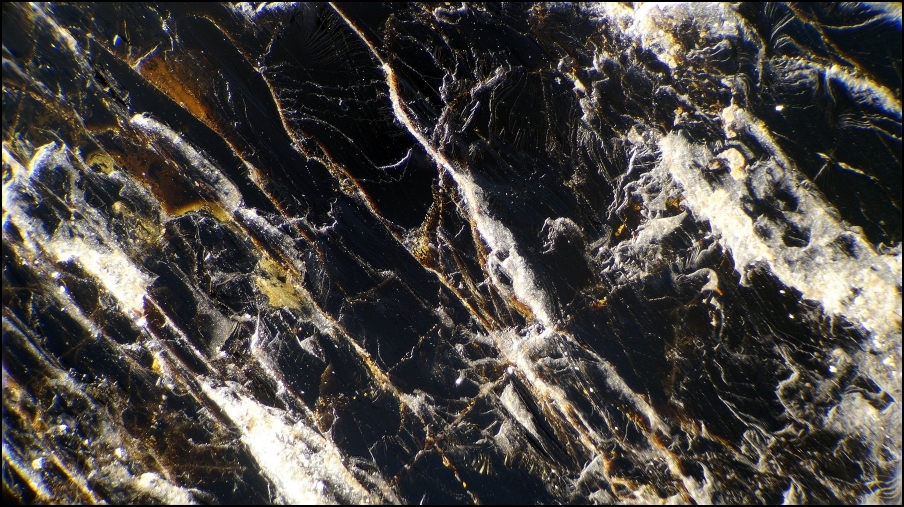

Aggregat, unterschiedlich ausgeleuchtet

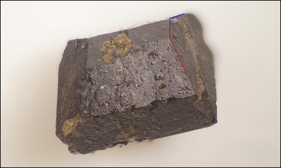

Lieber Heiko,
schön, dass Du Dich wieder einmal eines Minerals annimmst.

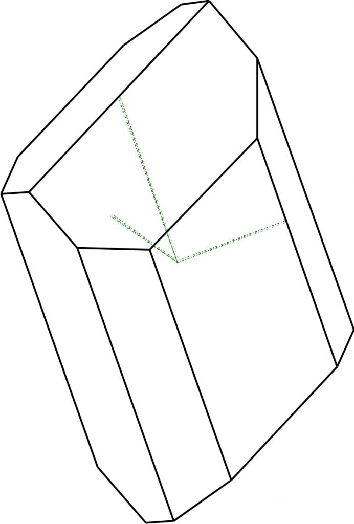

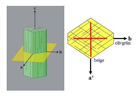

Eine kleine Anmerkung habe ich jedoch dazu: der von Dir als diagnostisch eingezeichnete Winkel ist nur zufällig 120°. Den richtigen Winkel findest Du wenn Du von links oben (bezogen auf das erste Bild) auf den Kriustall schaust. Das ist das "Kopfbild und da solltest Du 3 "Dachflächen sehen, die in der Projektion unter 120° aufeinandertreffen. Leichter findet man den richtigen Winkel an Spaltsücken. Damit man das Ganze besser versteht hier zwei Bilder (bitte die Farbangaben im rechten Bild ignorieren):
Danke, lieber Olaf, für die Berichtigung.
Im Nachhinein kann ich ja behaupten, dass mir dieser Winkel insofern durchaus suspekt war, als es auf der abgebildeten Fläche keine Entsprechung gab.
Wenn ich dazu komme, werde ich versuchen, einen stirnseitig abbildbaren Kristall zu fotografieren – den legendären Universal-Drehtisch wünsche ich mir zu Weihnachten – und den ,,richtigen" Winkel zu ermitteln.
Du schaust dann aber bitte noch einmal darüber – zur Sicherheit.

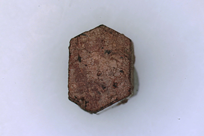

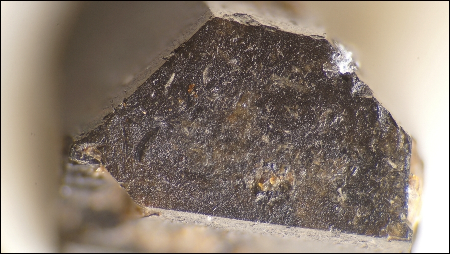

Lieber Olaf,

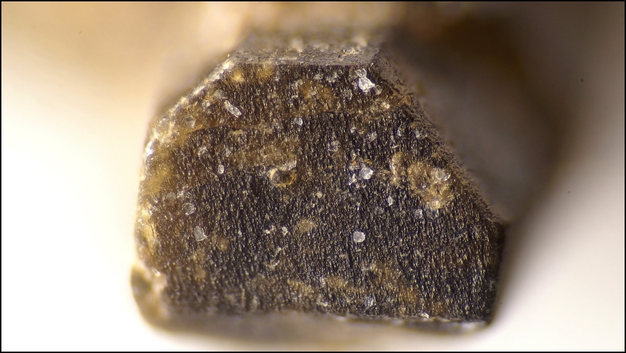

habe nun etliche vermeintliche und vielleicht auch tatsächliche ,,Kopfseiten" observiert. Sind dies die relevanten Winkel?

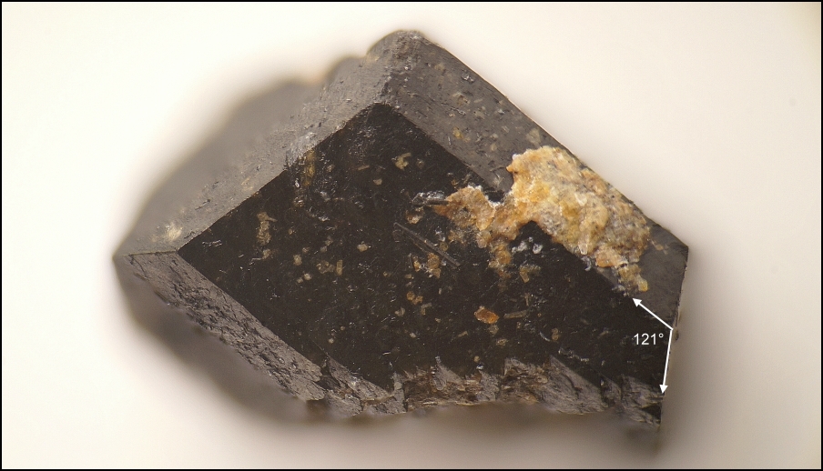

Mein Geodreieck ist wieder geklaut, also musst du ran!
Na ja... sieht schon stark nach 120° aus?

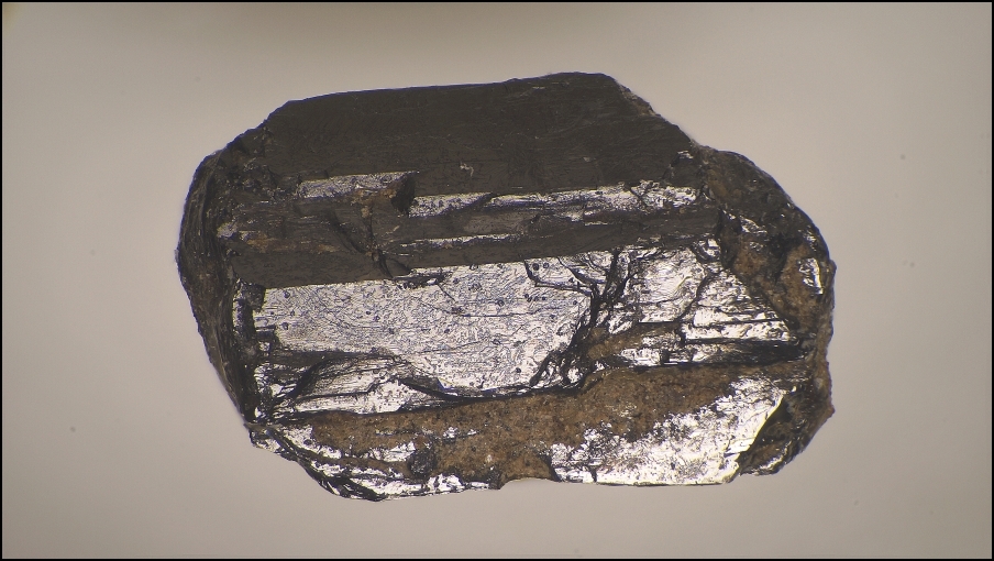

Ja doch, das passt sehr schon bei Deinem Exemplar, lieber Klaus.

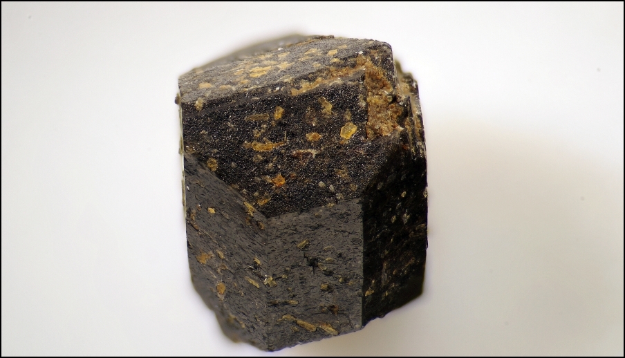

Nur ich stelle mich wieder dumm an und lichte immer irreguläre Flächen ab:
Gruß, Heiko

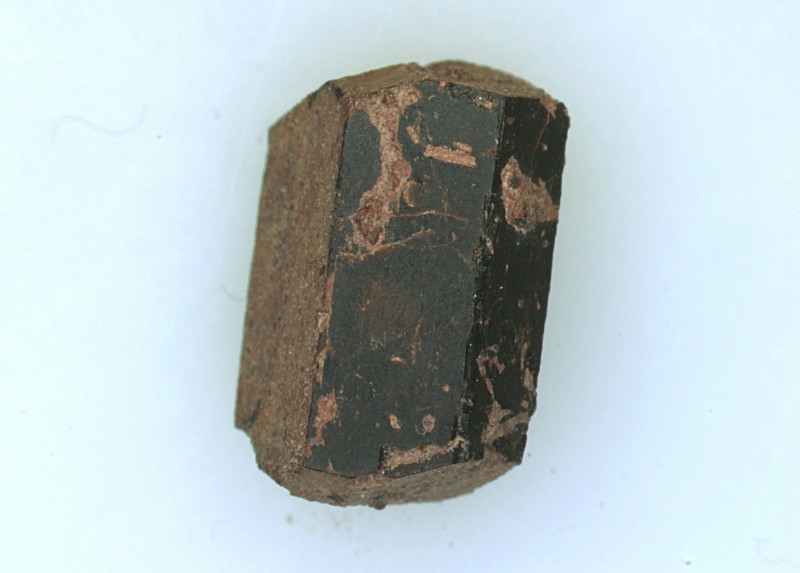

bei diesem Exemplar und seiner ,,unmöglichen" Kopffläche frage ich mich, ob vielleicht ein Zwilling vorliegt?
Hallo Heiko,
die unmögliche Kopffläche ist eher eine mögliche Seitenfläche.
Wenn du den unteren Kristall um ca 45° aus der Bildebene nach vorne kippst, dann schaust du auf die Kopffläche - meine ich wenigstens.

Lieber Heiko, lieber Klaus,
des Rätsels Lösung ist ganz einfach, und dabei ist der der zählen kann deutlich im Vorteil! Von wieviel Flächen sind die kurzprismatischen Kristalle begrenzt? Richtig, von 8 und nicht von 6! Also handelt es sich um einem Pyroxen (Augit) mit ca. 90° Spaltwinkel und nicht um einen Amphibol (Hornblende) mit ca. 120° Spaltwinkel ;D ;D ;D.
Die Kristallform ist sehr typisch, ich habe sie mal so gedreht, dass man die Ähnlichkeit mit Heikos Kristall erkennt.:

bei meinem Kristall zähle ich 6 Flächen, dann wäre doch mein Kristall - auf meinem 2. Bild von oben auf die Kopffläche (hier abgebrochen) aufgenommen - eine Hornblende? Und sind jetzt dies Winkel nicht relevant für die Bestimmung? Im Klockmann lese ich : ..kurzsäulig  und durchweg mit sechsseitigem Umriss..

Heikos Kristall ist ein Pyroxen. Das hatten wir ja schon.
Tracht und Habitus sind oftmals sehr charakteristisch für Kristalle bestimmter Vorkommen, zumal, wenn andere Informationen nicht vorhanden sind. Aber sie können auch täuschen, bzw. in anderen Vorkommen anders aussehen: je nachdem, ob nun die Prismen- oder Rhomboederflächen (bei Pyroxenen) stärker ausgebildet sind, sehen die Kristalle äußerlich unterschiedlich aus. Die Winkel der Spaltebenen sind zuverlässiger.
Selbstverständlich sind auch bei den Hornblenden die Winkel relevant, allerdings sollten sie senkrecht zur Spaltbarkeit, z.B. an Kopfschnitten oder als Flächennormalen auf den Außenseiten abgenommen werden.
Thomas
den Ausführungen von Thomas ist eigentlich nichts mehr hinzuzufügen, allenfalls noch, dass Amphibole pseudohexagonal sind und Pyroxene pseudotetragonal, aber das steckt ja auch schon in den Winkel von ca. 120° und ca. 90°. Grundsätzlich ist auch die Qualität der Spaltbarkeit beim Amphibol besser - daher glänzen die Spaltflächen mehr. Hat man mehrere Kristalle sollte man ruhig mal einen zerdeppern und daran die Winkel suchen. Es geht!
Bei Heikos Kristallen vermute ich, dass der im allerersten Beitrag wirklich ein Amphibol ist, der später gezeigte aber zweifelsfrei ein Pyroxen.

Lieber Olaf,
vielen Dank. Ich hab jetzt auch nochmal nachgelesen. Die Klino-Amphibole sind pseudohexagonal - so wie du auch ausgeführt hast. Und der Kristall im Klockmann erinnert schon auch an mein erstes Bild, wo man von der Seite einige Kopfflächen erahnen kann. Das 2. Bild ist doch aber eine "Kopfprojektion" (sagt man so?) in der der pseudohexagonale Querschnitt deutlich zu sehen ist? Und dieses Bild gibt hoffentlich einen Bestimmungshinweis, der verwertbar ist? Oder irre ich mich völlig und das ist irgend eine nicht relevante Ansicht?
