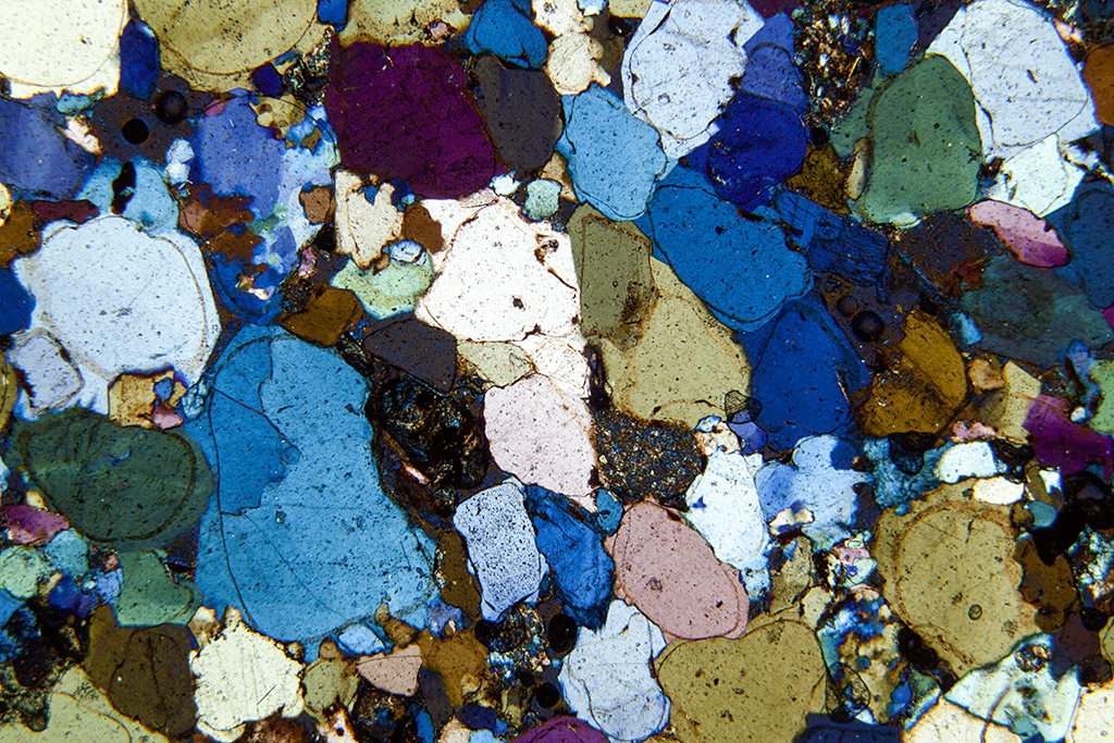

keine Angst, ich beiße nicht, will nur spielen.  ;) Nein, im Ernst: Ich habe mir von Thomas (TPL) 23 Dünnschliffe gekauft und die ersten davon angeschaut und fotografiert. Bis jetzt hatte ich keinen Dünnschliff und bin gerade ob der Farben- und Formenfülle dieses Sets "hin und weg". Als bis jetzt völlig Ahnungsloser habe ich einfach mal alle 23 Teile wie folgt fotografiert: Objektiv A-Plan 5x/0,12 am Axiolab mit Canon 5D MkII, mit original Zeiss-Adaption, einfachste Polarisation, also Polarisator unter dem Kondensor, Analysator und Lambda Rot 1 in Schiebern. Drehtisch und sonstiges Pol-Zubehör habe ich leider nicht.
Nun habe ich vor, nur aus Freude an Farben und Formen, alle Dünnschliffe mit je drei Bildern einmal zu fotografieren, gegebenenfalls auch mit höheren Vergrößerungen. Als Beispiel hier die drei Bilder des Dünnschliffs "W - Sandstone (aeolian)", der letzte der 23 Stück:
Bild 1 ohne Rot 1
Bild 2 mit Rot 1 nach links geschwenkt
Bild 3 mit Rot 1 nach rechts geschwenkt
Ich vermute, dass aus fachlicher Sicht dieses Vorgehen völlig unsinnig oder nutzlos ist, aber mir macht es so einfach mal riesigen Spaß. Falls ich Euch mit solchen Bildern langweile oder gar nerve, bin ich niemandem gram, wenn er/sie sich abwendet. Wenn jemand von Euch Tipps hat, was ich besser oder sinnvoller machen kann, damit es nicht ausschließlich Spielerei bleibt, bin ich sehr dankbar dafür.
Bernd ©¿©
www.aquamax.de
Lieber per Du.
Lieber Bernd,

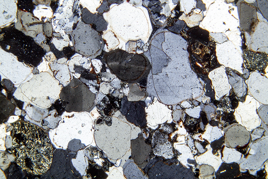

es freut mich sehr, dass Dir die Dünnschliff-Mikroskopie Spaß macht und fast noch mehr, dass Du Dir als ersten Schliff gleich die "Königsklasse" ausgewählt hast: ein interessantes Sedimentgestein! Auch Olaf dürfte – speziell deshalb – begeistert sein ;D.
Dieser aeolische Sandstein ist einmal aus Sandkörnern entstanden, die der Wind in Dünen und großen Sandebenen zusammengeweht hat. Das war höchstwahrscheinlich im Rotliegenden/Unteren Perm (vor rund 280 Millionen Jahren), als Nord-, Mittel- und Westeuropa von großen Wüsten bedeckt waren. Heutige Wüstensande haben manchmal extrem dünne, aber dennoch sehr deutliche, rostrote Beläge aus Eisenoxiden, welche die darin enthaltenen Quarz-Körner fast undurchsichtig machen. Auch in diesem "versteinerten Wüstensand" sind die sogenannten 'dust rims' erhalten. Nur liegen sie seltsamerweise innerhalb der Korngrenzen und zeigen rundliche Umrisse, während die Quarz-Körner selbst ein ineinandergreifendes Pflaster mit unregelmäßigen Umrissen bilden.
Wie kommt's? Nun, seit der Ablagerung der Körner ist nicht nur eine Menge Zeit vergangen, sondern der über Hunderte oder gar Tausende von Jahren gut gerundete Sand wurde mit der Zeit unter einem ganzen Stapel jüngerer Sedimente begraben, dabei aufgewärmt und von Wässern durchflossen, die so viel SiO2 enthielten, dass die dicken Quarze über ihre 'dust rims' in den damals noch offenen Porenraum hineinwuchsen, bis sie an andere Körner stießen. Dabei sind diese späteren Anwachssäume kristallographisch genauso orientiert wie ihre rundlichen Kerne _ gut erkennbar an den identischen Interferenzfarben und Auslöschungswinkeln!
Zum Glück für die Öl- und Gasindustrie, für die Länder mit den entsprechenden Vorkommen und damit auch für uns, wurden aber auch ein paar weniger stabile Minerale (z.B. Feldspäte) und Gesteinsbruchstücke (v.a. Vulkanite) mit eingebettet. In Deinem Schliff sieht man zwei davon etwas unterhalb der Mitte und eines am oberen Bildrand auf 1 Uhr. Im Kontakt mit tiefen, heißen Wässern wurden diese Körner zum Teil gelöst und gaben dem bis dahin extem dichten Sandstein wieder ein bisschen von seiner früheren Porosität zurück. Genug jedenfalls, um Platz für Öl und insbesondere Erdgas zu bieten, wie wir es auch in Deutschland fördern (bzw. aus den Niederlanden, Norwegen und Großbritannien kaufen). Kurz: Rotliegend-Sandsteine (und dieser sieht sehr danach aus) sind Europas wichtigstes Erdgas-Speichergestein.
Viel Spaß noch und herzliche Grüße
Thomas
PS: Zum Hilfsobjekt Rot1: da es Dir nicht um dessen eigentliche Anwendung (Bestimmung der Interenzfarben-Ordnung) geht, soll meine Anmerkung nicht zu wichtig genommen werden. Aber irgendetwas stimmt da nicht. "Bestimmungsgemäß" sollten die Farben überwiegend rot-violett, gelb-orange und blau sein. Wenn Dir daran gelegen sein sollte wird es das einfachste sein, zunächst den Dünnschliff vom Tisch zu nehmen, das Hilfsobjekt herauszunehmen, die beiden Polfilter exakt 90° zueinander zu stellen und danach das Hilfsobjekt unter 45° einzuschieben. Vielleicht liegt's aber auch einfach am Weißabgleich...

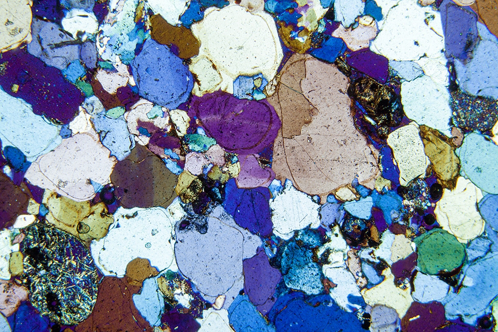

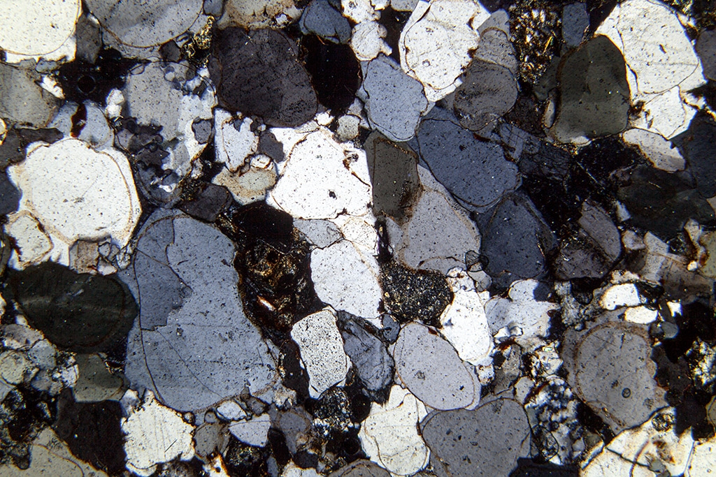

ganz herzlichen Dank für diese wunderbaren Erklärungen! Die Zeiträume machen einen ja regelrecht ehrfürchtig. Aber zuerst nochmals zum Handwerk und zu Deiner Anmerkung. In der Tat stimmte da etwas nicht; ich hatte nämlich nicht das Hilfsobjekt, sondern den Analysator verdreht. Ob es jetzt, nachdem ich das bei weiteren drei Aufnahmen anders gemacht habe, auch richtig ist, solltest Du Dir bitte noch einmal anschauen. Ich sehe vor lauter Farbenrausch nicht mehr ganz klar.  ;D
Leider ein etwas anderer Ausschnitt und deshalb vielleicht nicht vergleichbar?

Lieber Bernd,
anderer Ausschnitt – noch schöner! Sicher ist Dir das schöne Vulkanit-Korn in der Bildecke links unten aufgefallen. Als Sedimentgeologe kann ich zwar auch ohne solche "Deko", aber die Vielfalt der Komponenten in diesem vermeintlich monotonen Quarzsandstein-Schliff finde ich sehr ansprechend. Mir persönlich reichen dazu auch die Bilder ohne das Hilfsobjekt, denn nur an denen kann man auch die Qualität eines Schliffes gut abschätzen. Im wirklichen Leben mag ich es gerne farbenfroh, aber überwiegend graue Dünnschliffe finde ich mit Abstand am Attraktivsten.
Die Farben mit Hilfsobjekt sind weiterhin ungewöhnlich (was ausdrücklich keine ästhetische Kategorie sein soll!). Ich denke inzwischen, dass es tatsächlich an der Farbkorrektur Deiner Kamera liegen wird, denn weiße Flächen düften mit einem Hilfsobjekt Rot1 gar nicht vorkommen. Eine Lösung könnte ein "Schwarzabgleich" außerhalb des Präparates bei gekreuzten Polarisatoren sein. Aber natürlich nur, wenn Du mit der aktuellen Bildwirkung unzufrieden wärest. Siehst Du die Farben denn auch so im Okular?

das reicht mir als eine wichtige Aussage völlig. Ich werde dann überwiegend ohne Hilfsobjekt fotografieren, wenn es um Bestimmung / Interpretation geht und weiterhin in Farben schwelgen, wenn mir danach ist.
ZitatIm wirklichen Leben mag ich es gerne farbenfroh, aber überwiegend graue Dünnschliffe finde ich mit Abstand am Attraktivsten.
Verständlich - und ich denke, dass ich auch schon langsam auf diesem Weg bin.
ZitatDie Farben mit Hilfsobjekt sind weiterhin ungewöhnlich (was ausdrücklich keine ästhetische Kategorie sein soll!). Ich denke inzwischen, dass es tatsächlich an der Farbkorrektur Deiner Kamera liegen wird, denn weiße Flächen düften mit einem Hilfsobjekt Rot1 gar nicht vorkommen. Eine Lösung könnte ein "Schwarzabgleich" außerhalb des Präparates bei gekreuzten Polarisatoren sein. Aber natürlich nur, wenn Du mit der aktuellen Bildwirkung unzufrieden wärest. Siehst Du die Farben denn auch so im Okular?
Ich habe entgegen meiner sonstigen Gewohnheit die RAW-Bilder mit Automatik entwickelt, weil ich dachte, dass dies ein einheitlicher Prozess ist, was aber offensichtlich nicht stimmt. Nun habe ich noch einmal verglichen zwischen Foto und Okularbild. Und bin da ziemlich unsicher. Mit meinen Algen passiert mir das selten. Nun, wenn den Fachleuten sowieso die überwiegend grauen Bilder lieber sind, werde ich die so gut es eben geht, fachgerecht darstellen und wenn ich Sehnsucht nach Farben habe, folge ich einfach meinem Geschmack.

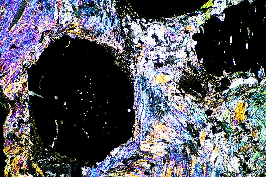

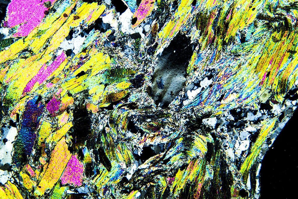

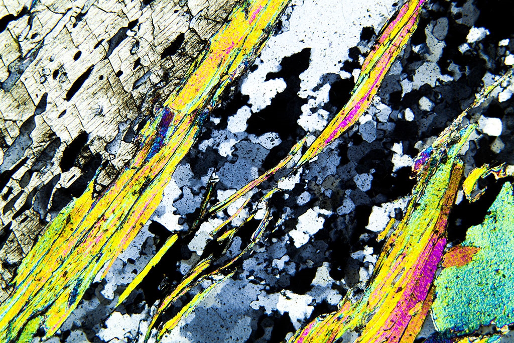

es geht auch knallbunt ohne ROT I, wie das Beispiel "Q - Garnet Mica Schist" mit diesen drei Beispielen zeigt:
Alle Aufnahmen aus dem Dünnschliff Q, nur mit gekreuzten Polfiltern, ohne Hilfsobjekt.

klar geht's auch bunt, nur Sandsteine sind halt monoton (das ist das Wort das man in der Wissenschaft immer benutzt wenn man nicht langweilig sagen möchte) Grau in Grau und man muß schon Thomas' Sachkenntnis haben um die spannenden Details zu finden und zu goutieren.
Übrigens hast Du in Deinem zweiten Bild links oben über dem Muskovit einen schönen Disthen-Kristall erwischt, der Dir schon einen Hinweis auf die Entstehungsbedingungen gibt.
Details dazu findest Du in Antwort Nr. 9 in diesem Beitrag: http://www.mikroskopie-forum.de/index.php?topic=10332.0
Der deutsche Name Deines Gesteins wäre dann Granat-Disthen-Glimmerschiefer. Einen Granat habe ich übrigens in Deinen Bildern nicht finden können. Du erkennst ihn aber sofort, da er isotrop ist und im linear polarisierten Licht durch sein hohes Relief (hohen Brechungsindex) ins Auge sticht.

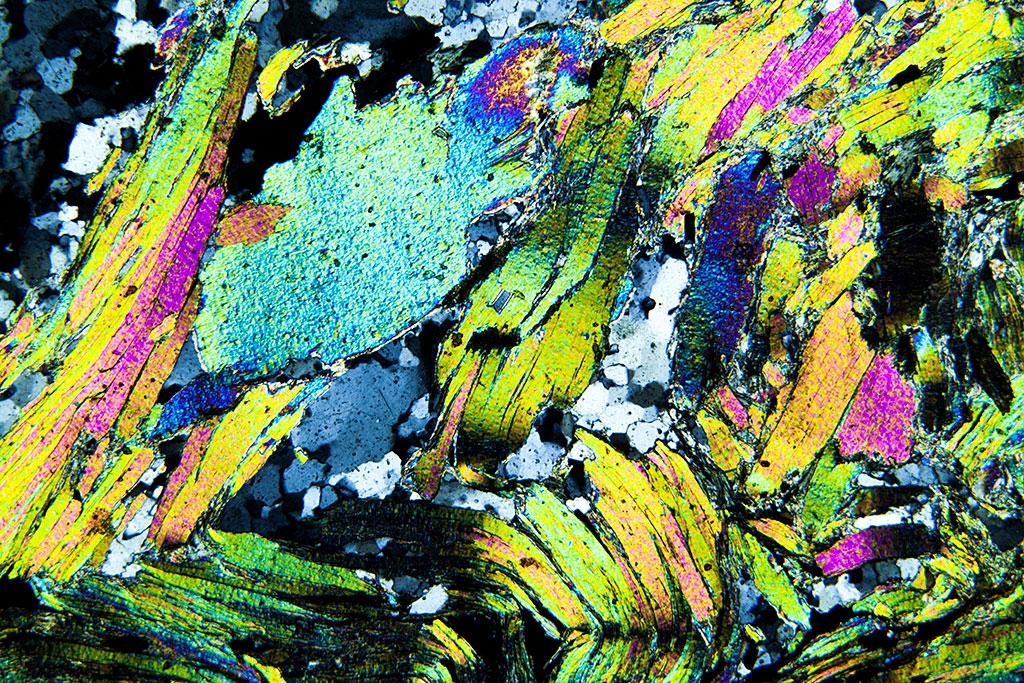

Dann kann ich nur hoffen, dass das nächste Bild auch Granate zeigt. Um sie ganz ins Bild zu bringen, musste ich vom Axiolab zum Standard 18 wechseln und mit einem F2,5/0,08 und herausgeschraubter Kondensor-Frontlinse fotografieren:

Lieber Bernd,
ja, das sind Granate; ganz typisch sind die rundlichen idiomorphen Querschnitte. Sie sind übrigens bei der Metamorphose unter erhöhten Druck- und Temperaturbedingungen im festen Gestein (!) gewachsen und haben all das, was sie nicht verdaut haben, weggeschoben. Daher sehen die bunten Glimmer so aus als wären sie um die Granate herumgeflossen.
