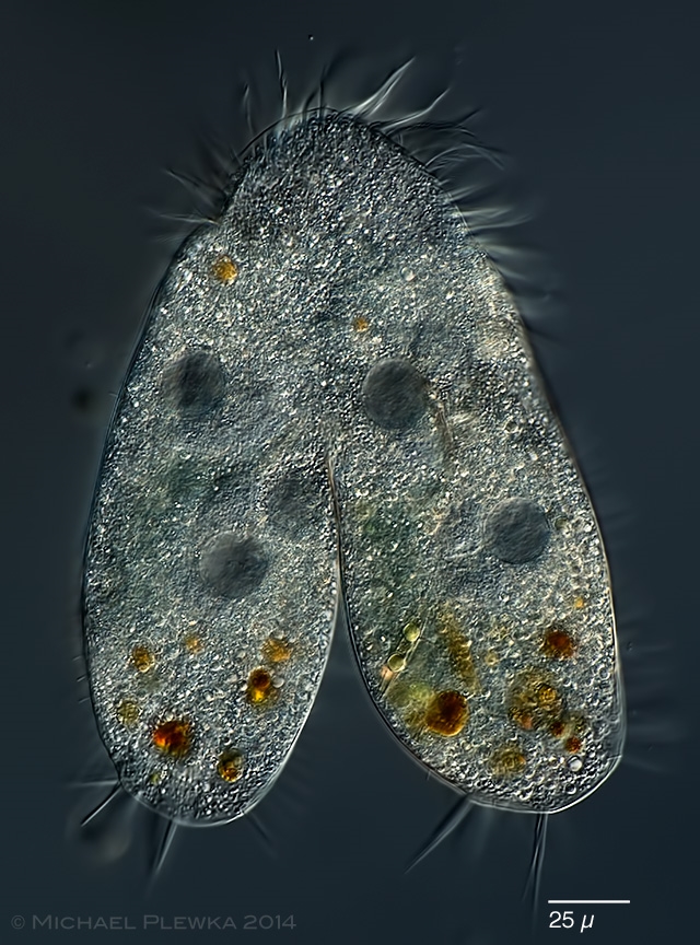

In einer Probe aus Tirol (nochmals ganz herzlichen Dank an Angie!) fand ich vorgestern dieses Stylonychia-Paar bei der Konjugation. Die beiden waren in ständiger Bewegung, konnten aber durch absaugen von Wasser festgeklemmt werden. Die Aufnahmen stellen keine zeitliche Abfolge dar. Ich habe die Viecher ca. 4 Stunden beobachtet und gehofft, dass sie sich anschließend wieder trennen würden. Aber um 1 Uhr nachts habe ich dann Schluss gemacht. Leider war das Präparat  trotz Aufbewahrung in feuchter Kammer  am nächsten Morgen eingetrocknet, dass kein weiteres Beobachten möglich war.
Die erste Aufnahme ist ein opt. Längsschnitt, kontraktile Vakuolen und Nahrungsvakuolen sind erkennbar, die beiden Makronuklei sind (teilweise?) zerfallen und deshalb nicht sichtbar.
Die zweite Aufnahme zeigt die adorale Membranellenzone im rechten Ciliaten. vom linken Ciliaten ist der Schlund erkennbar:

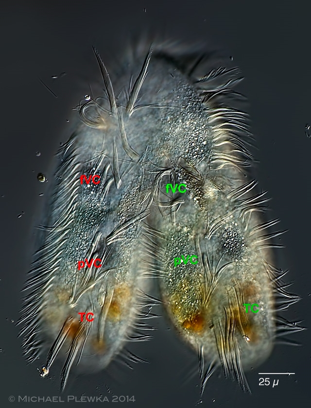

In der letzen Aufnahme liegt der Fokus auf den Cirren der Ventralseite. Erkennbar und zuzuordnen sind die Termilalcirren (TC), die postoralen Ventralcirren (pVC) und die frontalen Ventralcirren (fVC), für das linke Individuum rot (backbord), für das rechte Individuum grün (steuerbord) markiert.  Nun bleiben im vorderen (= ,,oberen") Bereich dieses Paares einige Cirren (Frontalcirren und Buccalcirren) übrig. Gerne hätte ich herausgefunden, zu welchem dieser Individuen diese Cirren gehören. leider war das nicht möglich (s.o.).

ausgezeichnete Fotos! Besonders das letzte mit den scharf herausgearbeiteten Cirren inkl. Beschriftung. Eigentlich sehe ich Konjugationen sehr oft, aber als ich gerade Mal mein jahrelang aufgeschichtetes Archiv gescreent habe, kamen nur wenige Treffer zu Tage. Eines davon war ein Foto von Metopus pulcher aufgenommen 1998 (ja, noch auf Dia!). Hier sah man die beiden Makronuklei noch ganz deutlich. Die Mikronuklei sind wahrscheinlich schon in der Nähe der Mundregion, aber nicht sichtbar. Da Metopus meine Haus- und Hof-Gattung ist, die ich fast täglich sehe, ist mir im laufe der Jahre so ein subjektiver Eindruck entstanden, dass manche Arten öfters in Kunjugation zu sehen sind als andere. Das mag natürlich auch an deren absoluter Häufigkeit liegen. Aber Metopus es ist z.B. sehr häufig und nur selten in Konjugation zu finden. Dagegen scheint Metopus pulcher viel Spass am Sex zu haben. Da frage ich mich schon, ob die Konjugation als Überlebensstrategie von allen Ciliaten im gleichen Umfang praktiziert wird oder ob es auch "enthaltsame" Arten gibt. Weißt Du was näheres dazu?

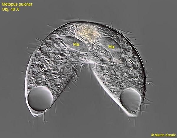

Hallo Martin,
vielen Dank zunächst für dein ergänzendes Super-Foto von Metopus; die Makro-Nuclei sind deutlich zu sehen. Zu deiner Frage noch etwas weiter unten.

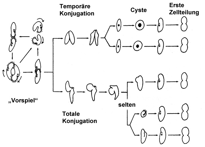

zur Erläuterung dessen, was ich vorher geschrieben hatte, hier eine Skizze, die aus BERGER (s.o.)  adaptiert wurde. Sie bezieht sich auf Paraurostyla levis:
Zitat des erläuternden Textes:
"Relatively little is known about this part of the urostyloid life cycle. Takahashi (1973) found two types of conjugation in Pseudourostyla levis, namely temporary conjugation and total conjugation. In a mixture of two opposite mating types, cells gave no sign of mating during at least five or more hours (a refractory period), but then showed characteristic pre-mating behaviour before forming conjugating pairs. In pre-mating be  haviour, two specimens came closer by creeping on the bottom of the container and came in contact. A cell attached with its anterior end to the posterior part of the other specimen. The contacted cells revolved clockwise for several minutes, and then united with their mouths in straight fashion through further complicated behaviour. During this process, the united cells were suddenly separated by interference of another cell, but the disjoined cells again made contact with each other. The reunited head-to-head pair remained as it was for about 20 min, and then changed into a typical pair with side-to-side contact .
The conjugating pair underwent meiosis of one micronucleus, which lay near the posterior end of the cytostome, exchanged migratory pronuclei, and formed a synkaryon in each conjugant within 20 h of the onset of conjugation. The old macronuclei of the pair decreased gradually in number as a result of absorption into cytoplasm during this period. Each exconjugant derived from the pair contained a macronuclear primordium, two new micronuclei, and several old macronuclei. Thereafter the exconjugant fell into encystment without cell division two or three days after the separation. The cyst formed was about 50-100 µm across, had no cyst wall, and the macronuclear primordium developed into a new elongate macronucleus 5-8 days after the encystment. The cyst excysted and produced a swimming cell, which bore a new nodulated macronucleus, two new micronuclei, and several old macronuclear nodules. The swimming specimen underwent the first cell division within 48 h after excystment. The nuclear processes during conjugation are described in detail by Takahashi (1974)."
Leider kann ich keine weiteren Angaben machen
beste Grüße Michael Plewka

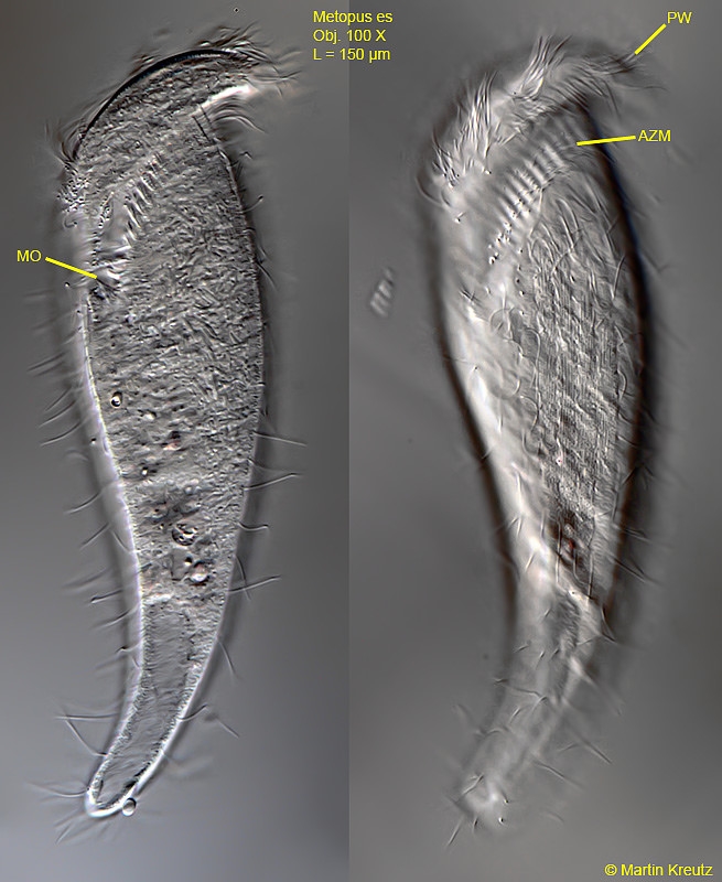

Metopus sigmoides ist identisch mit Metopus es. Er ist in meinem Fundgebiet ausgesprochen häufig. Hier ein Bild, für alle, die ihn noch nicht gesehen haben:
MO = Mundöffnung
PW = perizonales Wimpernband
AZM = adorale Membranellenzone
Wie ich Eingangs zu diesem thread schon schrieb, konnte ich Metopus es bisher nur selten bei der Konjugation sehen. Aber vielleicht sollte ich das nächste Mal genauer hinschauen, denn Kahl schreibt:
"In einer interessanten Arbeit hat NOLAND bei dieser Art eine ganz abnorme Art der Konjugation (eigentlich eine Kopulation) nachgewiesen. Der eine der Konjuganten sendet nicht nur den Pronucleus sondern fast das gesamte Plasma außer dem Ma und der geschrumpften Pellikula hinüber, worauf die Neubildung der Kerne typisch verläuft. Dann encystiert sich der so vergrößerte Exkonjugant, nachdem der Rest des anderen abgefallen ist und er die Wimpern abgeworfen hat. Der Vorgang dauert mindestens 6 Tage bei 21°C. Es wäre interessant, bei günstiger Gelegenheit auch bei anderen Arten der Famile die Konjugation zu verfolgen."
Ich glaube, was Kahl hier beschreibt, entspricht dem, was Jürgen beschrieben hat. Die "typische Neubildung der Kerne" bedeutet für mich, dass der haploide Mi (der "Pronucleus") des "Opferkonjuganten" in den "Empfängerkonjuganten" wandert, wo sich ebenfalls ein haploider Mi befindet und ein noch funktionsfähiger Ma. Die Mi verschmelzen zu einem diploiden Mi. Dann bildet sich die Cyste und darin findet eine normale Zellteilung statt. So verstehe ich die Beschreibung von Kahl.
