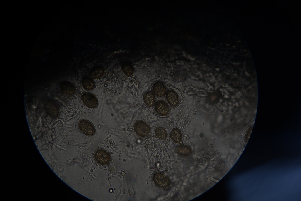

neuer Versuch, diesmal habe ich eine 50:1,8 Festbrennweite genommen aus der analogen Ära ...
sehr schön finde ich dieses mal den Kontrast und man kann die Sporen gut erkennen - nur das mit dem dunklen Rand oben, bekomme ich nicht hin. ist auch nur am 40er Objektiv zu sehen, und auch wenn ich mit bloßem Auge durchsehe ist der da..

Hallo Cat, wenn der dunkle Rand auch bei der visuellen Beobachtung zu sehen ist, ist irgendwas nicht richtig zentriert an Deinem Minroskop. Das Licht vom Kondensor kommt nicht ganz genau dort hin, wo Dein 40er Objektiv hin schaut. Es kommen mehrere Bauteile in frage. Am Junior ist ja normalerweise nur ein Spiegel. Wenn Du eine andere Beleuchtung dran hast, kann es sein dass die schon nicht ganz am rechten Fleck sitzt, der Kondensor kann dezentriert sein, aber auch das Objektiv selber. Prüfe mal als erstes, ob das 40er Objektiv einigermaßen den Bildausschnitt vergrößert, der beim nächst kleineren Objektiv in der Mitte ist. Eine kleine Abweichung ist erlaubt, aber wenn sich der vergrößerte Bildausschnitt sehr weit am Rand bes kleineren Bildes befindet oder gar außerhalb, müssten die Objektive zentriert werden. Kontrolliere bitte auch, ob der KOndensor richtig in seiner Halterung steckt. Ich weiß nicht, ob man am Junjor den Kondensor zentrieren kann. Das wissen die Leute, die mit diesem Gerät selber arbeiten. Ich kann Dir da nur allgemeine Tipps geben, die für fast alle Mikroskope gelten. Vielleicht gibt es ja auch jemanden in Deiner Nähe, den Du das mal zeigen kannst, und der Dir da weiterhelfen kann.

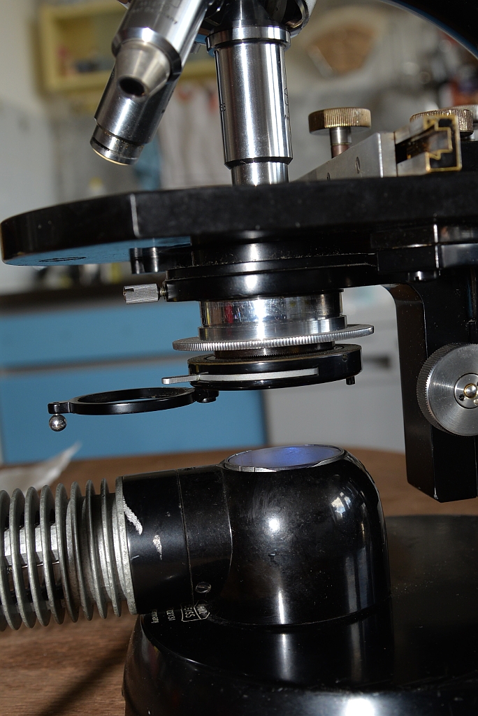

hier mal die Bilder vom Unterm Tisch:
IMHO sitzt der Kondensor da, wo er sein sollte - allerdings hab ich eben die kleine Schraube angefasst .. die ist nun abgedreht *sigh* , das wird wohl mal ein Problem werden :(
mein Mikro hat keinen Spiegel, sondern so ne 6V Beleuchtung mit Trafo

Hallo cat,
das ist kein Originalkondensor vom Zeiss Junior sondern stammt vermutlich von einem älteren Zeiss Jena Mikroskop.
Ausserdem ist er nicht ganz in die Schiebehülse eingeschoben und sitzt daher zu tief. Wenn er eine hohe Apertur hat ist der Abstand zum Präparat sehr wichtig.
Ein Zeiss Junior muss mit der DSLR Anpassung über eine 50 mm Festbrennweite und richtiger Beleuchtung ein astreines Bild liefern, das möchte ich zur Ehrenrettung dieses schönen Gerätes anlässlich des bisher gezeigten doch noch einmal betonen.

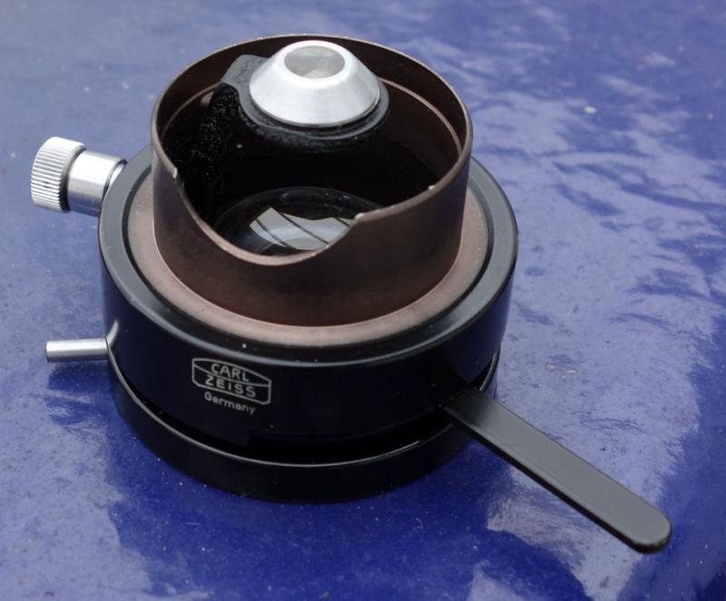

Das ist der richtige:
und wir können gegen Portoersatz tauschen - ich kann den CZJ zum Verbasteln benutzen.
Hat du die Rändelschraube wirklich abgerissen oder ist sie nur rausgefallen? Im ersten Fall hätte ich vielleicht eine, wenn du den Rest rausgepopelt kriegst - du müsstest ihn dann mitschicken.
Aber der Kondensor sollte auch ohne Schraube erst mal hinreichend klemmen.

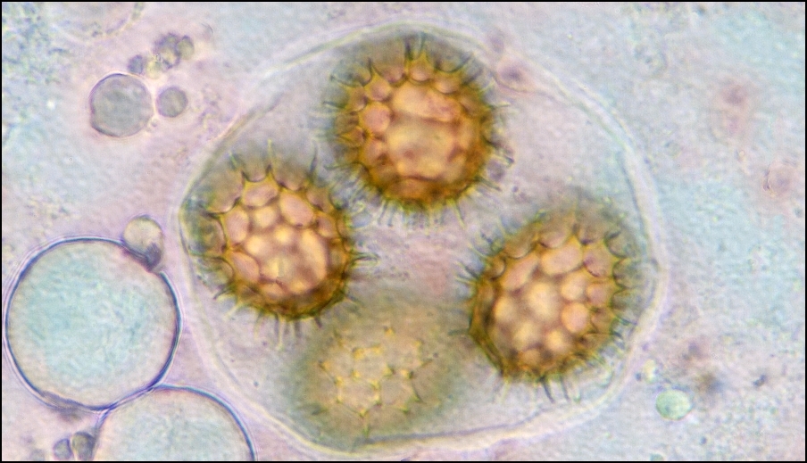

Deine Bemühungen um die Tuber-Sporen haben mich derart fasziniert, dass ich meine Trüffel-Butter einmal mit dem 100er auszuleuchten versuchte:
Die verrückten Farbeffekte – gänzlich ohne Pol. – schreibe ich den unterschiedlichen Weltanschauungen von Zeiss-Ost-Objektiv und Zeiss-West-Okular zu.  :D
CsF I
"Nicht schön aber selten" trifft es bei meinen Bildern irgendwie auch... aber zur Dokumentation reicht es. Diese Tuber Aestivum haben nämlich ungerade Zahlen an Sporen pro Ascus, meist 5, seltener 3 oder 1 - in der Literatur steht was anderes.
Übrigens mit einem alten Steindorff und ohne Kameraobjektiv aufgenommen. Habe nur einen Adapter mit Kamerabajonett, keinen mit Filtergewinde - nutze also nur das Okular als Objektiv. Gestackt mit CombineZP. Aber da muss ich noch einiges optimieren, bis da reproduzierbare Ergebnisse rauskommen, die mir gefallen.
