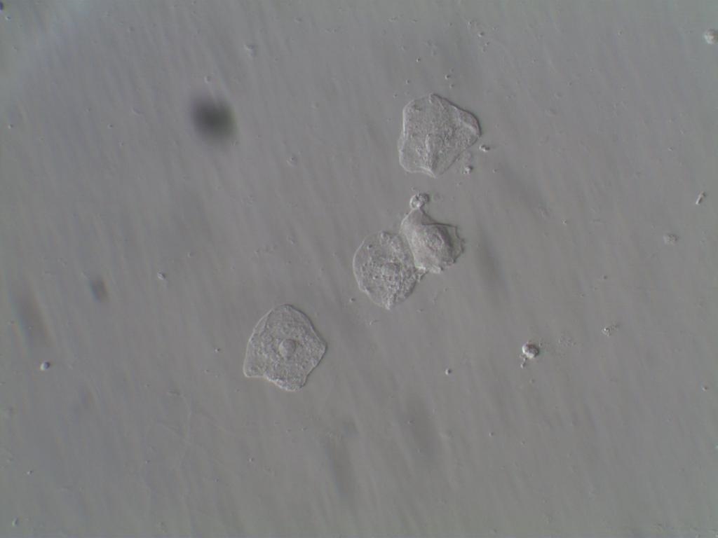

Ich habe hier in meinem Fundus noch ein HMC-Kit mit 20:1-Objektiv, das in früheren Zeiten wohl mal für unser Wilovert vorgesehen war, aber wohl nie zum Einsatz kam. Ich konnte natürlich nicht widerstehen und habe das Kit mal an ein Wilovert angebaut. Das Präparat waren Epithelzellen aus der Mundschleimhaut, mit parallel ausgerichteten Blenden von Kondensor und Objektiv ergab sich folgendes Bild:
"DIC für Arme" triffts also vom Bildeindruck her ganz gut.

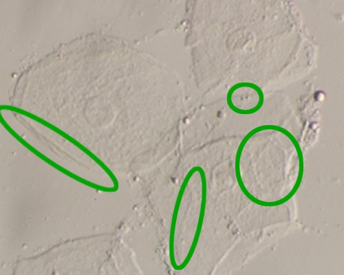

Hallo HMC-Interessierte,
anbei drei Bilder der Mundschleimhaut. Zuerst Hellfeld, dann DIK, dann HMC (Hoffman Modulation Contrast).
Aufnahmen am Olympus BH mit 40er Optik.
Dass der HMC von der Schärfe abfällt, mag der geringeren Apertur geschuldet sein (0,5 statt 0,95 beim normalen 40er Objektiv).

Wenn ich mir das Ergebnis genauer ansehe, dann werden trotz schlechterer Allgemeinschärfe Details sichtbar, die Im DIK nicht zu sehen sind.
Wenn das an der nicht identischen Fokussierung liegen könnte, dann müßten doch im DIK Details zu sehen sein, die im HMC nicht zu sehen sind? Oder hab ich die nur übersehen?
