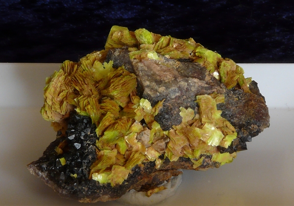

Nachdem der Wunsch nach damit gemachten Bilder geäußert wurde - hier einige, völlig unbearbeitete, nur für das Forum komprimierte Bilder.
Manfred

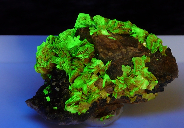

Eckhard F. H.
Hallo Bildinteressierte,
Norbert hat mir diese Bilder geschickt und ich bin ermächtigt, sie hier zur Diskussion zu stellen.
Gruß - EFH
NorbertH
Hallo Eckhard
Danke für das Einstellen.
Nur noch zur Erklärung:
Alle Bilder wurden mit dem DIK am Jenaval gemacht.
Die Objektmikrometer wurden mit einem GF-Planapochromat 100x 1,35 oo 0,17 A gemacht
wogegen das Objektmikrometer kein Deckglas hatte.
Die Bilder 1, 3 und 4 wurden mit einer Tucsen 10 MP Kamera gemacht, die 8 Bit hat und einen 1/2" Chip
die Bilder 2,3 und 6 wurden mit der Tucsen 5 MP jedoch 2/3" Chip mit 12 Bit pro Farbe hat.
Bild 1 und 6 wurden mit einem Gf-Planapochromaten 50x0,95 oo 0,17 A gemacht
fg
Norbert
