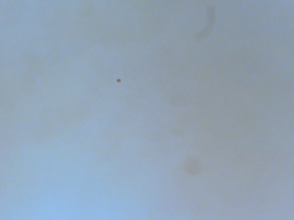

die planpolierte Linse ist zurück.
Ich denke das Ergebnis kann sich sehen lassen. Die Blende ist voll zugezogen, der kleine Krümel ist ein Staubkorn, das ich draufmachen musste, um überhaupt auf die nun absolut kratzerfreie Oberfläche scharf stellen zu können. Ich bin sehr zufrieden.
Die Linse ist nach Aussage des Fachmanns doch aus Kunststoff und nicht aus Glas.
