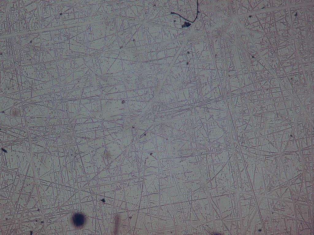

an einem Kondensor muss die Frontlinse einiges mitgemacht haben. Sie sieht aus wie eine gut genutzte Eislauffläche:
Gibt es eine Möglichkeit, die Linse neu plan zu schleifen oder zu polieren?

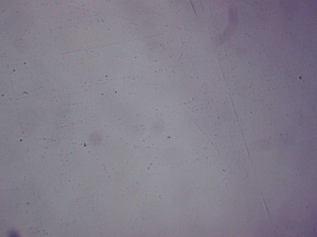

die oben gemachten Bilder waren durchs Okular mit dem 4er Objektiv auf die Kondensorlinse scharf gestellt.
Im mikroskopischen Bild machten sich die Kratzer beim abgeblendeten 4er Objektiv deutlich bemerkbar. Es gab keinen homogenen Hintergrund. Daraufhin hatte ich nach der Ursache gesucht und diese auch gefunden.
Meine Polierversuche hatten eine Verbesserung gebracht, aber keine Zufriedenstellung.
