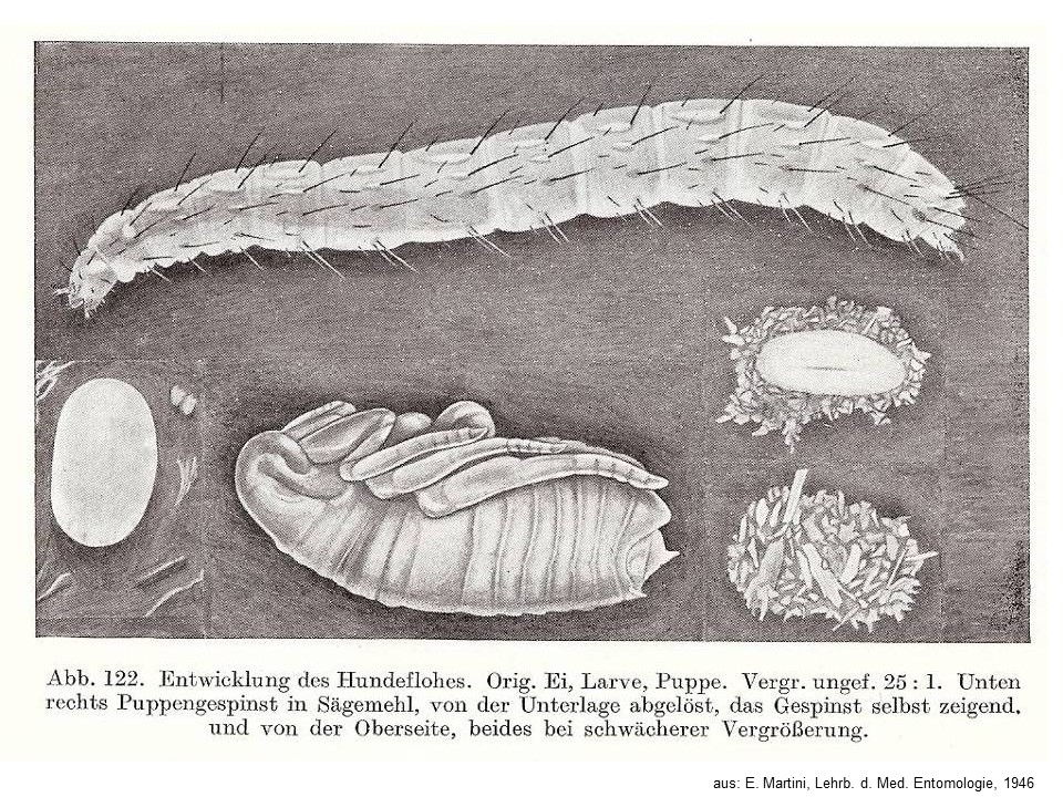

Flöhe entwickeln sich aus Eiern über Larven, die denen mancher Dipteren ähneln. Sie bauen sich einen Kokkon, in welchem sie sich verpuppen und gestalten während dieser Pupperruhe ihren Körper komplett um ('holometabole Entwicklung') ähnlich den Bienen, Käfern oder eines Schmetterlingen.
Die Darstellung aus dem Martini soll dies verdeutlichen.
Interessant ist die Ernährung der apoden und acephalen Larven (beinlos und ohne Kopfkapsel): Diese entwicklen sich typischerweise im Nest des Wirts, d.h. im Vogelnest, Rastplatz des Säugetiers u.ä. und brauchen dafür geeignete Bedingungen (Ritzen, Feuchtigkeit, Nahrung), welche sie in einem heutigen Haushalt kaum vortreffen werden. Deshalb sind von Hunden und Katzen eingeschleppte Flöhe meist kein dauerhaftes Problem, ebensowenig die Vogelflöhe, die beim Reinigen von Nistkästen gerne stechen.
Interessant ist die Biologie deswegen, weil die Flohlarven offenbar Reste des Bluts aufnehmen, das zuvor von den elterlichen Flöhen - beide Geschlechter saugen und verpaaren sich auf dem Wirt - vorsorglich und in großen Mengen während und kurz nach der Blutmahlzeit durch die Analöffung verspritzt worden war und in Form eingetrockneter Blutkrümel aus dem Fell der Wirte ins Nest fällt.

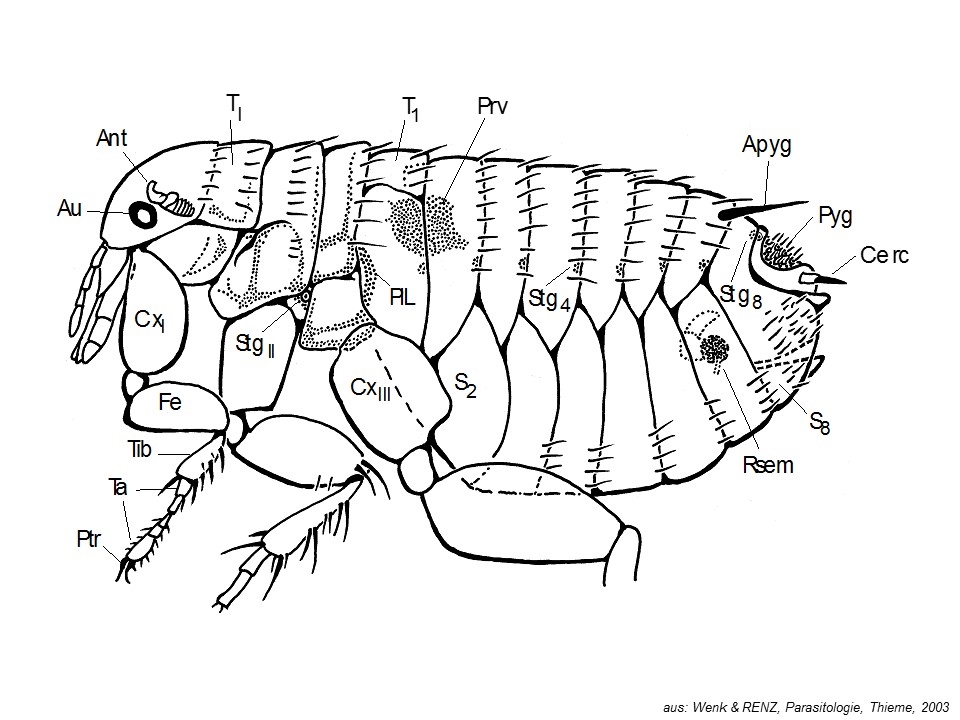

Zur Morphologie und Anatomie des adulten weiblichen Flohs noch zwei Bilder (der Floh von Mario ist ein Männchen, erkenntlich am mächtigen Penis, im Bild links unten im Adomen):
Besonders schön ist in Marios' Bild die aufgestellten Antennen zu erkennen, die in Ruhe eingeklappt werden und in einer seitlichen Senke der Kopfkapsel fast unsichtbar verschwinden.
