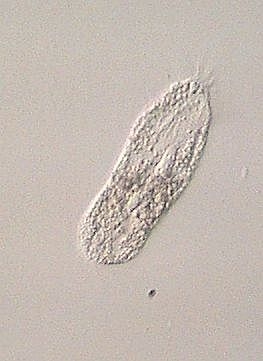

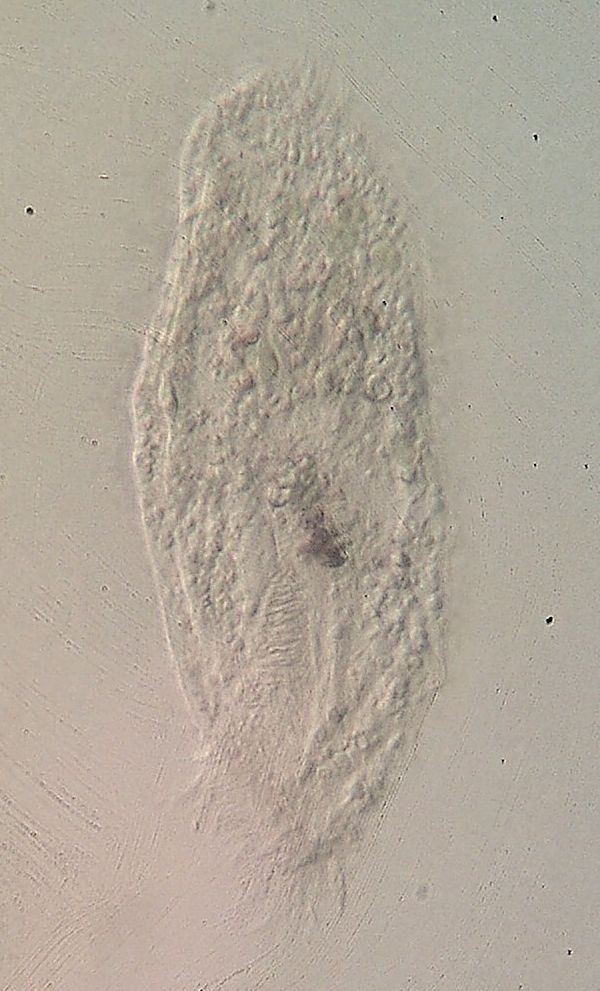

Ich habe einfach wahlos einen Ciliat (Größe ca. 100µ) auf ein Objekträger pipettiert, ein Tropfen Fixierung dazu, Deckglas und habe folgendes erhalten:
Objektiv 10x
Objektiv 40x, gestacked aus 18 Eizelaufnahmen
Die Bilder haben sicher nicht die hier übliche Qualität, da ich nur eine einfache Okularkamera verwendet habe und eigendlich auch nur Belegfotos machen wollte. Dennoch glaube ich, dass klar wird, dass die Fixierung - wider Erwarten - recht gut geklappt hat.
Die Fixierflüssigkeit besteht aus: Wasser, Propylenglykol, Glyzerin, 12mg/ml Nikotin und Aromen. Es handelt sich um Liqud für E-Zigaretten, das in jedem Tabakladen für ca. 4€ pro 10ml zu erhalten ist. Welcher Bestandteil für die Fixierung verantwortlich ist - Propylenglykol od. Nikotin - weis ich nicht.
Wie gut die Fixierung wirklich ist, kann ich mit meiner Ausrüstung nicht beurteilen. Für meine Zwecke ist sie sicherlich ausreichend. Vielleicht hat ja jemand Lust, mal bessere Vergleichsfotos ins Forum zu stellen?

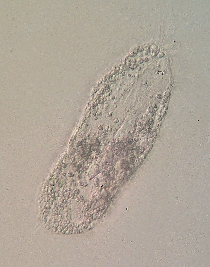

Ich zeige dir noch ein Foto eines anderen Exemplares (ca. 110µ), bei dem man von seitlich, unten auf die Bauchseite blickt. Vielleicht kann man hier das Membranellenband erahnen.
Ich glaube, dass meine Fotos für eine Bestimmung nicht ausreichen. Trotzdem bin ich für alle Tipps dankbar.
Ich habe übrigens mehrmal versucht, den Ciliat lebend zu beobachen. Die Tiere pflegen lange bevor sie durch das Deckglas festgelegt sind, zu platzen - wahrscheinlich mache ich da was falsch oder die Tiere sind sehr empfindlich. An meinem Mikroskop kann ich (ausser Bewegungen) keine Unterschiede zwischen lebenden und fixierten Tieren beobachten - was nicht viel heissen mag.
