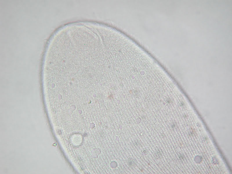

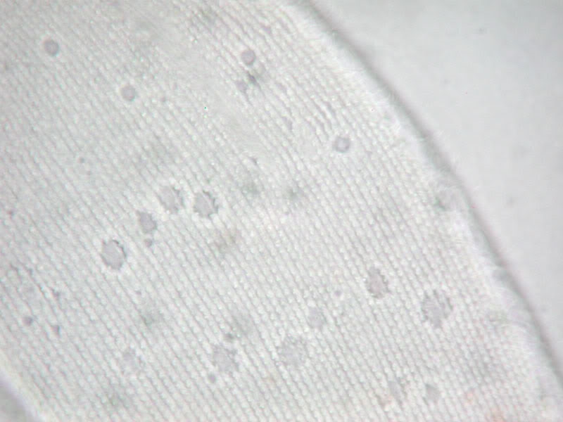

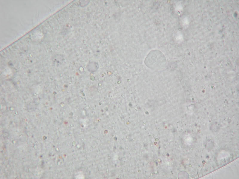

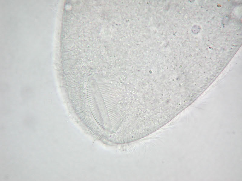

Hallo Tümpelexperten
gestern fand ich in der Probe aus dem botan. Garten Bochum diesen Ciliaten. Grösse etwa 200 µm. Ziemlich schneller Bursche. Auffallende Merkmale: die spitz zulaufende Körperform, Streifung des Cortex, zahlreiche c.V., schlitzartiger Mund mit Verstärkungsstäbchen ( dürfte zu den Cyrtophorida gehören), zweigeteilter Ma. Mein momentaner Bestimmungsversuch lautet Chlamydodon triquetrus (siehe Kahl S. 231 oder auch : http://www.nencki.gov.pl/pdf/ap/ap801.pdf ). Ich vermag aber nicht zu sagen ob man hier wirklich das Streifenband erkennt, oder ob es einfach Trichocysten sind (direkt unter der Pellicula). Ausserdem wird für Ch. das marine Sapropel angegeben. Und das ist ja der bot. Garten in BO nicht wirklich.
Wer hat also eine bessere Idee?
Ich zeige Habitusbild und die erwähnten Details in Vergrösserungen von 250 bis 600x
Viele Grüsse

Die Ciliatenfreunde interessiert es vielleicht: ich bekam einen Hinweis eines nicht ganz unbekannten Tümpelexperten mit Bestimmungserfahrung: bei dem Ciliaten handelt es sich um den ziemlich seltenen Prorodon margaritifer (Kahl S.81)
