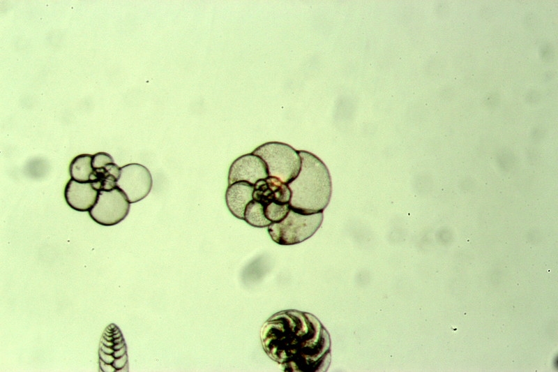

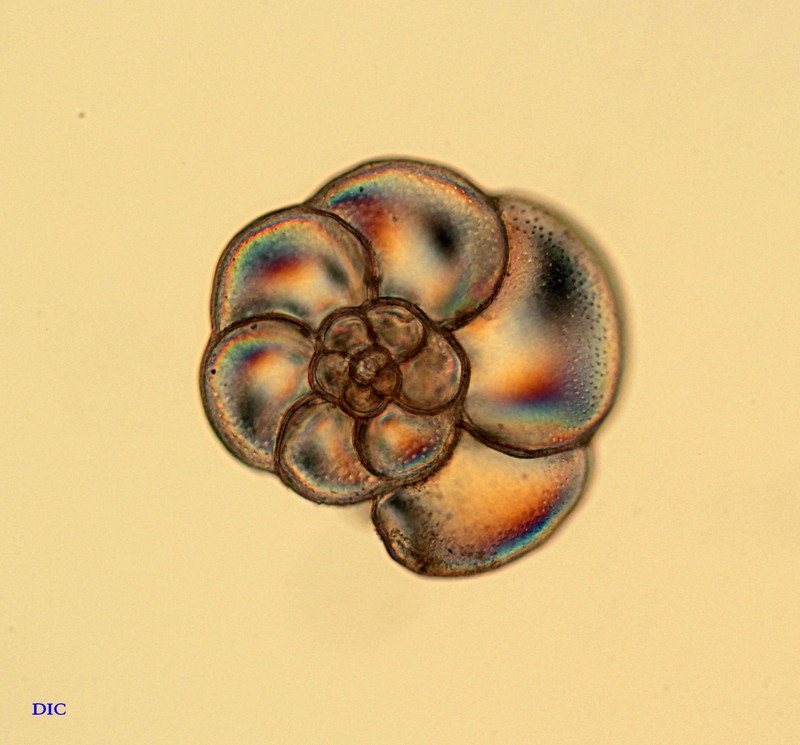

ich habe in meinen Anmerkungen zum Beitrag von Jürgen Schrodt  https://www.mikroskopie-forum.de/index.php?topic=23220.0  über Aufnahmen mit dem Stemi MBS 10 versprochen, dass ich meine Versuche auch hier einstelle. Ich hatte schon erwähnt, dass ich der Meinung bin, dass die Foraminiferen zu klein sind für eine befriedigende Darstellung mit einem Stemi. Und so ist es auch. Ich bin mir nicht sicher, ob der "Vergleich" überhaupt möglich ist. Mein Präparat ist eingedeckt in Neutralbalsam. Nicht eingedeckte Objekte sollten etwas besser geeignet sein.
Man sieht: auch mit kleinen Kniffen wie Durchlicht-Hellfeld oder Durchlicht-Dunkelfeld ist mein Ergebnis eher bescheiden. Das Olympus SZX 12 ist schon ein sehr ordentliches Stemi - trotzdem: es ist einfach nicht geeignet!

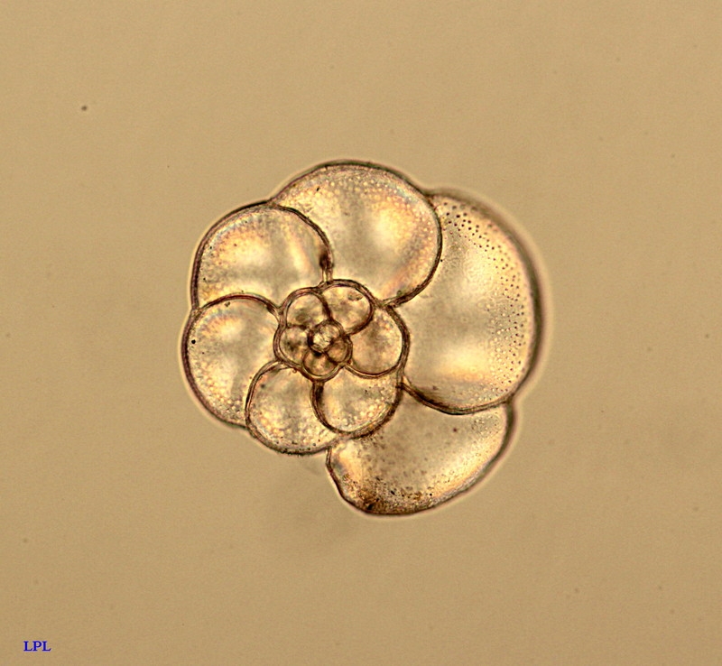

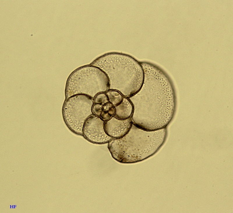

Ganz anders sieht es aus mit einem Durchlicht-Mikroskop. Alle Aufnahmen mit einem Planfluorit 20X. Hellfeld, linear polarisiert, polarisiert und DIC
Alle Aufnahmen sind nicht gestackt!
Hallo Klaus
Das richtige Werkzeug ist der Schlüssel zum Erfolg, das hast Du bewiesen ... ==> gelungene Darstellung
Das Letzte Bild (DIC) ist wirklich toll ...
Danke Gerhard,
nicht umsonst gibt es Stemis und "normale" Mikroskope, sie decken eben verschiedene Bereiche ab. Mit dem Sportwagen macht man auch keinen Umzug! ;)
Das DIC-Bild ist natürlich attraktiv, aber zur Bestimmung ist für die Experten das schlichte Hellfeldbild besser geeignet!
Schrodt
vielen Dank für das Zeigen des sehr guten Mikrofotos der schönen Foraminifere im Durchlicht-DIC.

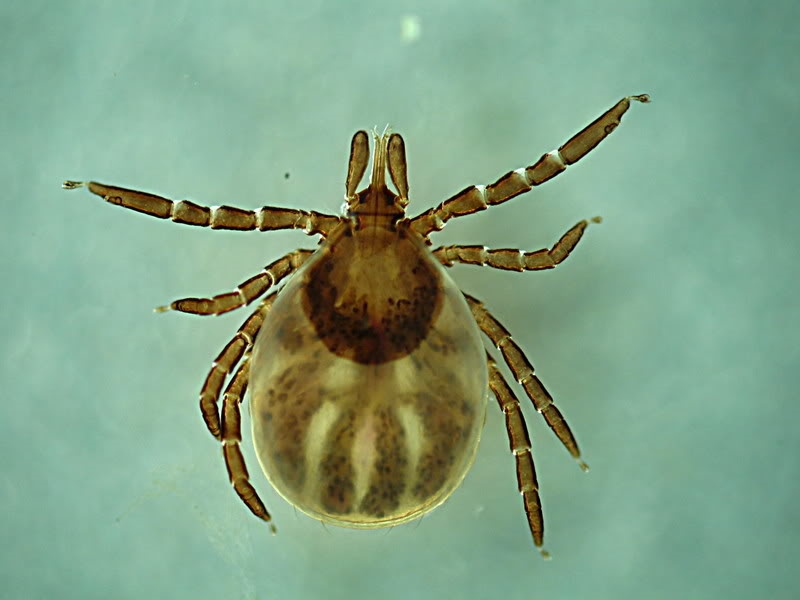

ich hab doch noch ein Auflichtbild gefunden von einer Zecke, die in Euparal eingedeckt ist und die ich mit Auflichtpol dargestellt habe. Im Auflicht-Hellfeld war sie natürlich grausam flau, aber die Polarisation entspiegelt. Auch nicht gestackt
Schrodt
da ist Dir wirklich mit Auflicht-Pol eine detailreiche und scharfe Zecken-Aufnahme mit großer Schärfentiefe ohne Stacken gelungen.
danke und viele Grüße
Jürgen aus Hemer
