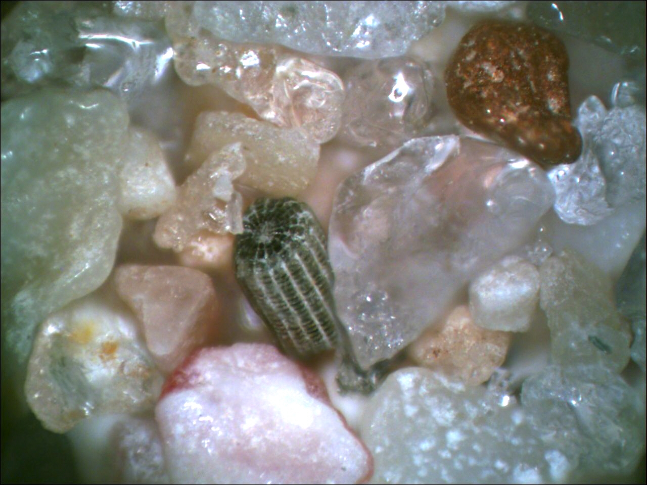

Hallo Cai-Uso,
bei Deiner Aufnahme mit dem Lomo kann aber was nicht gestimmt haben; das geht eigentlich schärfer!

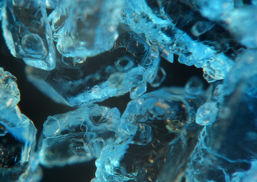

Ich persönlich habe vor fast durchweg im Makrobereich unterwegs sein zu wollen und probiere fotografisch seit Monaten mit dem was mir im Augenblick zur Verfügung steht herum.
Verworfen habe ich bis jetzt nach etlichen Versuchen das Lomo Stereomikroskop. Damit bekomme ich keine wirklich scharfen Aufnahmen. Auch die Touptek 5 MP verschwand aus dem selben Grund in einer Schublade.
Will ich im Moment nicht erheblich mehr in Neues und Besseres investieren bleiben zwei Alternativen, die ich kombinieren will.
Dazu wird der Tisch mit dem Kreuzschlitten am Feintriebsegment des Biolam befestigt. Damit wird nicht mehr die Optik mit der Kamera zum Stacken bewegt, sondern das Objekt auf dem Kreuzschlitten.
Als Kameras setze ich dann die Canon EOS 600 D mit Balgen, Zwischenringen und Adapter für Vergrößerungsobjektive und RMS - Adapter, und die Bridgekamera Lumix FZ 200 mit entsprechenden Makrokonvertern von Raynox und Canon ein.
Beide können dann je nach Bedarf an einem robusten Makrostativ befestigt werden. Der Objekttisch wird dafür jeweils auf Alusegmenten verschoben.
Nachfolgend eine Aufnahme mittels Lumix FZ 200 und dem Raynox Konverter MSN 505, der in dieser Kombination in etwa die Vergrößerung eines 9X Mikroskopobjektives bringt. Da mir kein exotischer Sand zur Verfügung steht habe ich einfach ein wenig Kupfervitriol aufgestreut.
Natürlich müßte gestackt werden, aber für mich ergibt sich im engen Tiefenschärfebereich eine wesentlich knackigere Schärfe als über das Lomo.

Hallo Wolfgang,
auf deinem Sandbild sehe ich aber keinen Bereich, der scharf ist - oder ich habs irgendwie mit den Augen?
