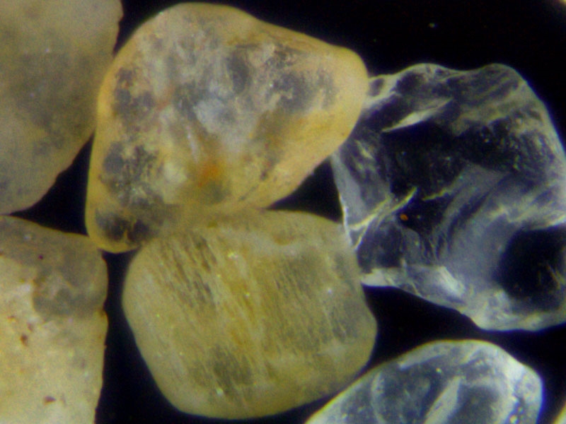

ich bin mit der fotografischen Abbildung meines achromatischen SteMi nicht ganz zufrieden.
Daher meine Frage, gibt es außer apochromatischen SteMi auch noch eine Zwischenlösung wie Halbapos?
Daß das fotografisch nicht sooo gut geht mit dem SteMi, ist mir klar!
Danke und Gruß

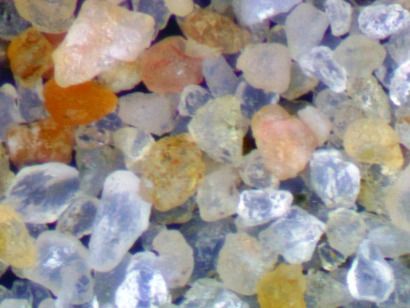

ich besitze derzeit ein Nikon SMZ-1 Stereomikroskop. Die Vergrößerung ist mir zu gering und die Optik ist fotographisch - naja... .
Zum Fotografieren (von Sand) kann ich auch ein Lono Biolam mit 1x Lomo, 2,5x Seibert, 3,2x CZJ und 6,3x CZJ benutzen.
Die Ergebnisse sind sowohl, als auch nicht befriedigend.
Daher suche ich ein besseres SteMi - oder gibt es Alternativen?
Die Probleme beim Stacken mit SteMi habe ich nicht!

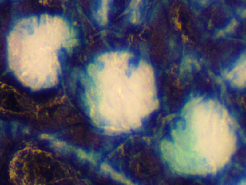

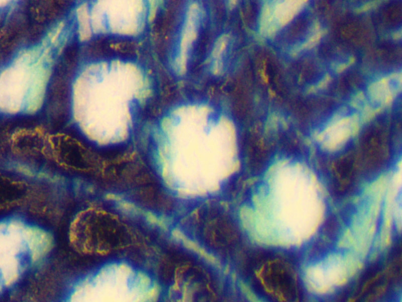

ich habe mal zwei 100% Ausschnitte gemacht, beide mit Touptek 9MP:
Stemi 2x:
Lomo 6,3x:
Das Lomo mit dem apochromatischen Objektiv ist eindeutig besser. Vielleicht liegt es ja auch an der Touptek.

ZitatDas Lomo mit dem apochromatischen Objektiv ist eindeutig besser.
das ist relativ gesehen richtig, aber absolut gesehen verstehe ich jetzt, warum du unzufrieden bist. Das Wort, das ich schreiben wollte filtert die Software als unanständig raus (sch....)
Ein langer Weg um rauszufinden, was ursächlich ist für diese bescheidenen Ergebnisse. Oder Radikallösung: was Ordentliches anschaffen und das Vorhandene ver-ebayen.
Mikroman
Hallo Cai-Uso,
ja, die Bildergebnisse sind recht bescheiden, wobei bei dem Lomo noch die Farbsäume qualitätsmindernd dazukommen. Das Nikon ist im Übrigen so schlecht nicht (siehe: http://www.absoluteclarity.com/buy-and-avoid.html) Eine leichte Verbesserung der Bildqualität - bei Bild 1 - läßt sich mit einer Bildbearbeitung und der Funktion "Nachschärfen" oder "Unscharf maskieren" erreichen. Die farbigen Säume in Bild 2 bekommt man damit aber nicht weg und die Schärfe ist auch wahrlich nicht berauschend. Vielleicht kann Dir einer mal eine andere USB-Kamera zum Ausprobieren leihen.

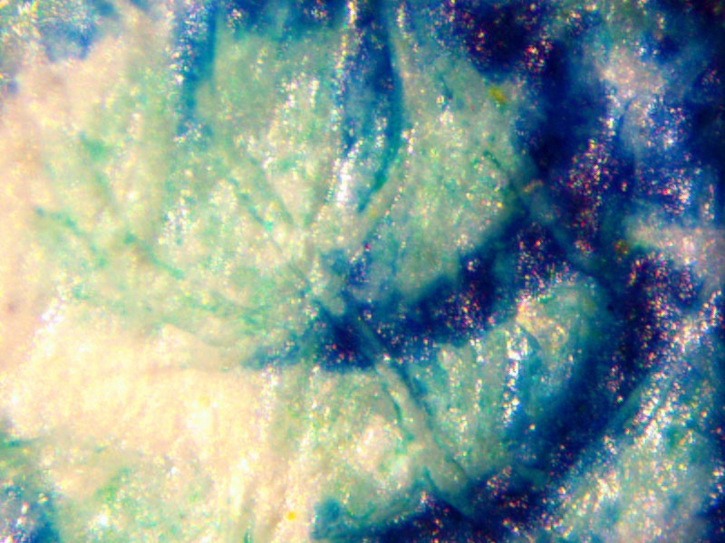

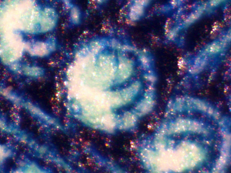

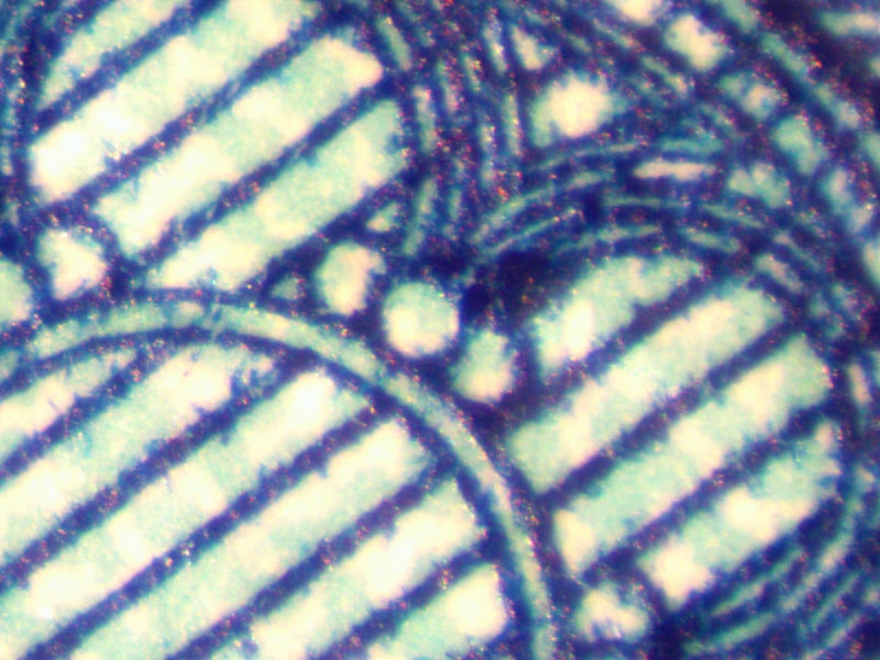

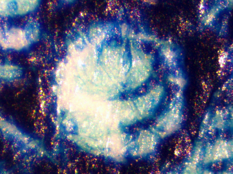

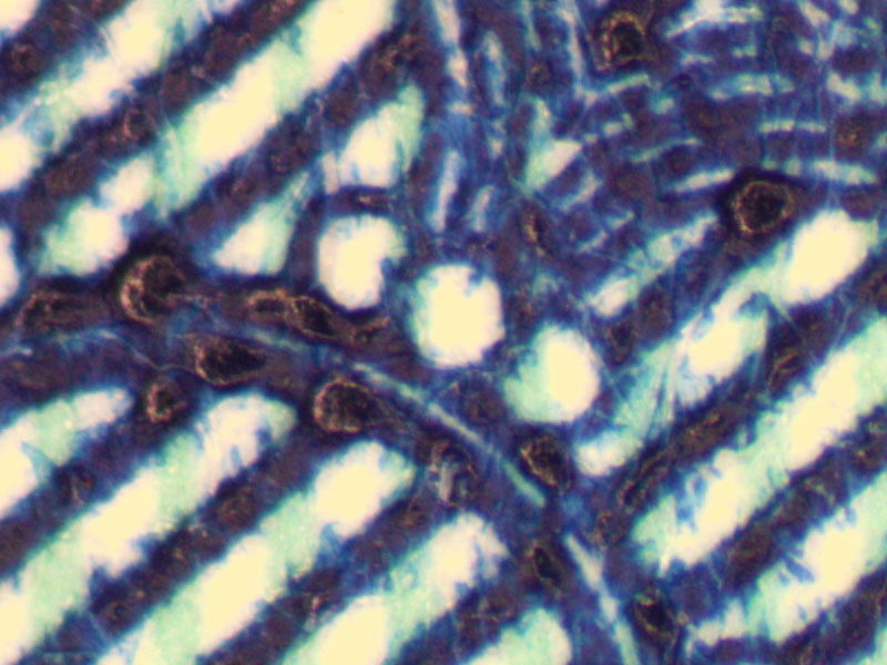

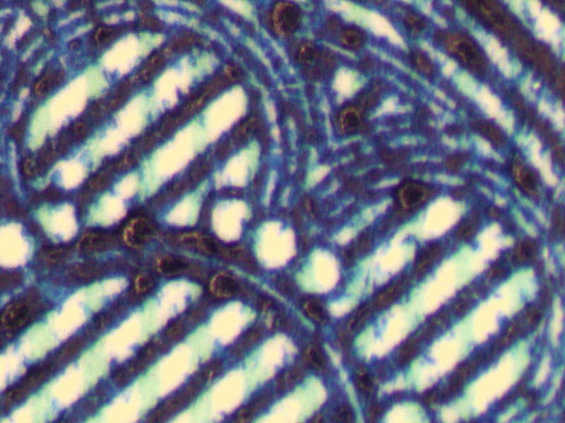

So, ich habe fertig  ;). Vier Einstellungen jeweils mit dem Nikon SMZ-1 und dem Lomo Mikroskop mit verschiedenen Objektiven.
Nikon SMZ-1, 0,7x, Touptek 0,5x
Nikon SMZ-1, 1,0x, Touptek 0,5x
Nikon SMZ-1, 2,0x, Touptek 0,5x
Nikon SMZ-1, 3,0x, Touptek 0,5x
Und jetzt das Lomo mit verschiedenen Objektiven:
Lomo 1,0x, Touptek 0,5x
Lomo 2,5x(Seibert), Touptek 0,5x
Lomo 3,2x(SemiPlan, CZJ), Touptek 0,5x
Lomo 6,3x(APO, CZJ), Touptek 0,5x
Der Schein lag recht plan. Es sind alles 100% Ausschnitte scharfgestellt, so gut es geht und keine Stacks.

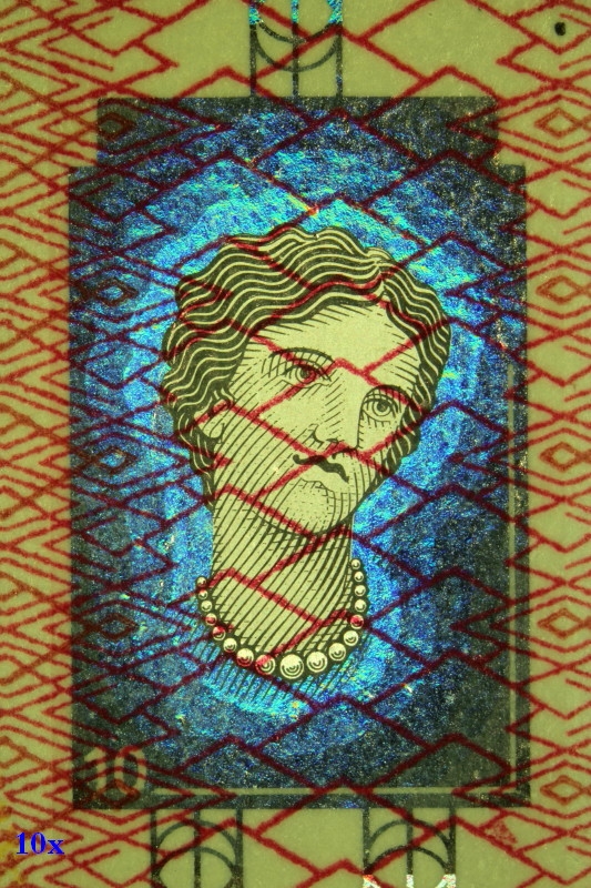

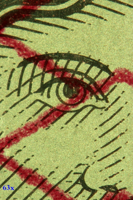

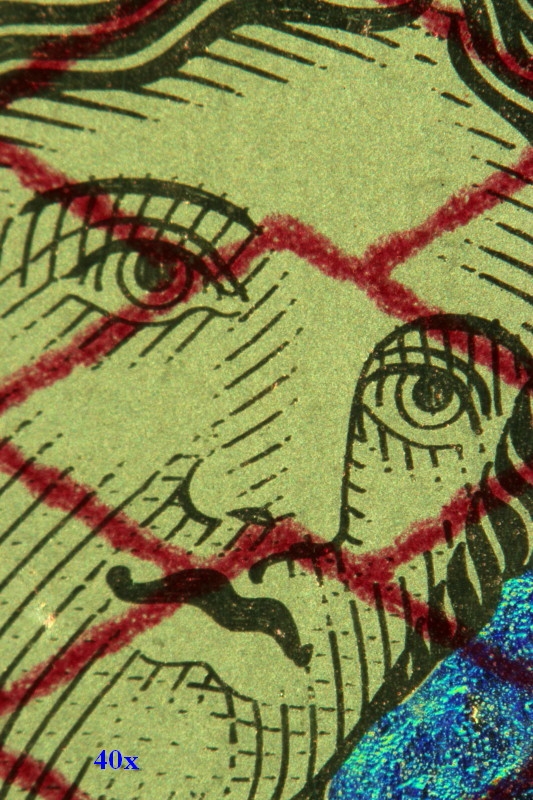

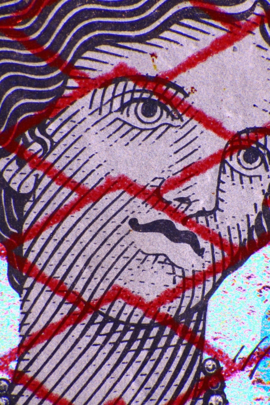

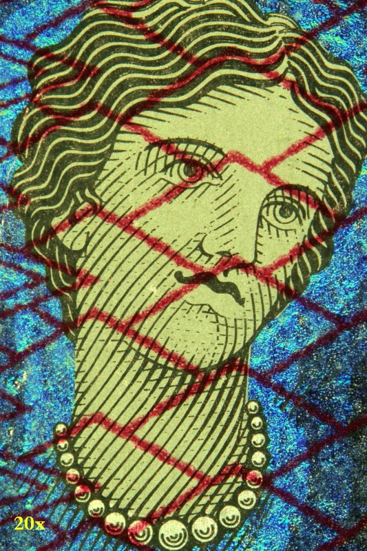

in Ermangelung eines 20 Euroscheines habe ich einen 10er genommen und mit dem Stemi die Dame in dem Hologrammstreifen anvisiert. 10,20,40 und 63fach kommt noch Faktor 1,4 vom Telekonverter dazu.
Keine Stacks nur Kontrast leicht erhöht. Man sieht: der Schein lag nicht ganz plan, dafür müsste man ihn bügeln, oder aufkleben. Stemi SZX 12; Objektiv Planapo 1x;  Canon EOS 600
