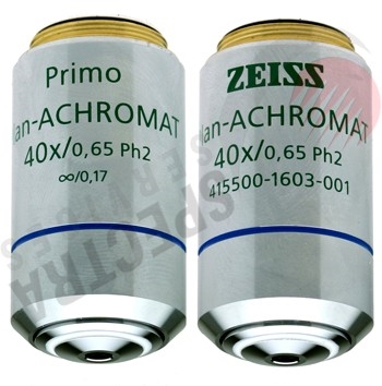

Welches Objektiv findet ihr besser und warum ?
Begonnen von Svilen A., Juli 10, 2015, 00:36:54 VORMITTAG
Svilen A.
Ich habe die beide auf meinem Zeiss Standard probiert, aber ich finde es schwer zu sagen... Sind die neue echt besser ?
Svilen
Das linke Objektiv 40x/0,65 ist fuer Unendlichmikroskope gebaut (die passen an der Standard-Reihe nur an einige Standard ICS Modelle Edit: nur ans Primo; siehe unten).
Das rechte Objektiv 40/0,65 ist fuer Mikroskope mit 160 mm Tubuslaenge (z.B. Standard 14-18).
Die beiden sind untereinander nicht austauschbar. Wenn Sie ein Standard 14 o.ae. haben, dann sollte das 40x schlechter sein als das 40 (wenn das 40 ansonsten in Ordnung ist).
Beste Gruesse, Jon
Hallo Jon,
was mich wundert ist, dass kein Unendlichzeichen auf dem Objektiv zu sehen ist. Ein 40x Plan-Neofluar Unendlich am Standard gibt immerhin ein Bild, das nicht mal so schlecht ist. Hat mich überrascht, ich hätte gedacht, dass das garnicht geht.
nein das sind beides 160mm endlich Objektive.
Es dürften die gleichen Objektivkonstruktionen dahinterstecken und das linke wurde nur dem moderneren Design der damals neu erschienenen
Stativkonstruktionen des Standard 20 und 25 angepasst.
Sie müssten gleiche Abbildungsleistung aufweisen da das ältere ja auch schon das neuere Zeiss Logo aufweist also auf jeden Fall auch vergütete Linsenoberflächen haben müsste.
viele Grüsse
Edit: Wegen dem x Zeichen hinter der 40 muss das linke doch ein unendlich Objektiv sein, auch wenn es in der Endzeit der Standardreihe auch endlich Objektive mit ähnlichem Design gab.
Das Linke scheint doch ein Unendlich zu sein, denn das Malzeichen hinter der Vierzig ist das Kennzeichen für eine Vergrößerungsangabe. Endlichobjektive aber haben keine Vergrößerung, sondern einen Abbildungsmaßstab 40:1, in abgekürzter Schreibweise 40 (ohne "x" dahinter). Diese Regel bei der Objektivkennzeichnung gibt es seit ca. 1925. Von den Firmen Zeiss und Leitz/Leica wurde sie konsequent eingehalten.

könnte es aus dieser Reihe sein ? Es gibt viele Ähnlichkeiten.
Sorry, geklautes Bild  :-[
Hallo -
klar, es ist ein Unendlich-Objektiv, aber PRIMO (aus China, für Primostar). Man kann das von Svilen abgebildete normal verwenden, bei dem Ph2-Objektiv von Peter passt aber der Phasenring nicht zu den normalen Kondensoren. Zu beachten auf dem Gebrauchtmarkt: Die PRIMOs werden wesentlich billiger gehandelt als die Zeissige.

Svilen A.
Vielen Dank fuer die Antworten!
Entschuldigung dass ich nicht die richtige Seite abgebildet habe. Es ist ein unendlich Objektiv und JB hat voll recht, aber was Klaus gesagt hat ist auch korrekt. Die Qualitaet des unendlich Objektivs war nicht sichtbar schlechter, nur die Objektivvergroesserung war vielleicht 130x statt 100x.
Aber trotzdem es waere vielleicht schlauer die 160/- Objektive zu nutzen... oder ?

Klaus Henkel
aAber trotzdem es waere vielleicht schlauer die 160/- Objektive zu nutzen... oder ?
Svilen, was Sie schreiben ist mir rätselhaft: Ein 40er Objektiv ergibt mit einem 10er Okular eine Gesamtvergrößerung von 400fach. Sie sollten auf jeden Fall Objektive für 160 mm Tubuslänge verwenden, wenn Sie ein Mikroskop mit 160 mm Tubuslänge haben. Die sind nicht "schlechter" als moderne Unendlichobjektive derselben Güteklasse.

Svilen A.
#10
Ja, tut mir leid noch mal, ich meinte der 100x Objektiv, denn ich auch die andere dabei habe. 40x waere vielleicht 60x denn :)
