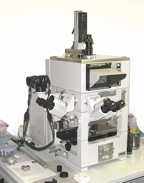

p.s.: vielleicht noch ein Wort zum Mikroskop AXIOMAT, ich habe mir meinen dahingehend umgestrickt, dass ich den allergrößten Teil des Sehfeldes mit dem Kamerasensor abdecken kann .... leider musste ich dabei auch feststellen, dass nicht alles, was auf den ersten Blick erstrebenswert erscheint, seine Versprechungen auch bei näherer Betrachtung hält. Alles was wesentlich über das 20er Sehfeld hinausgeht ist bei kritischer Beurteilung eigentlich nicht photographierenswert. Das ändert sich aber, wenn man anstatt der AXIOMAT-Optik aktuelle ICS-Optiken einsetzt.
