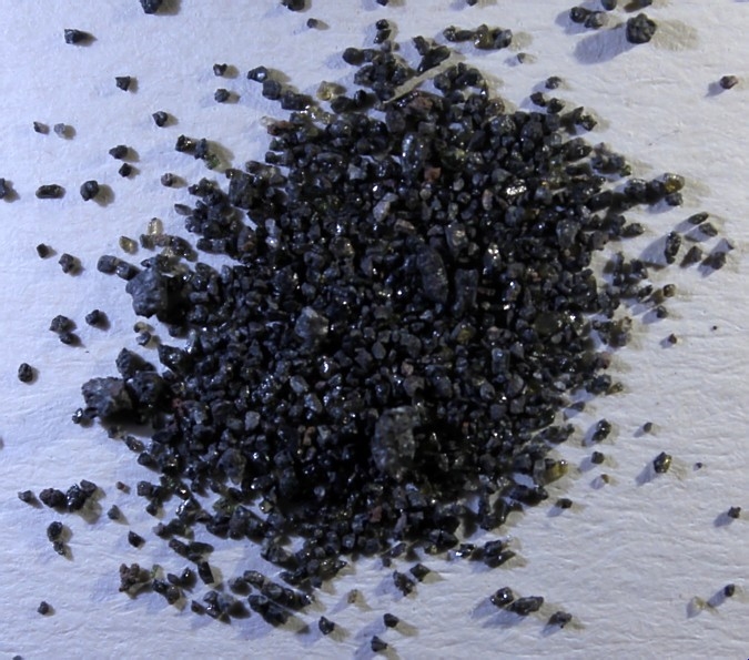

schwarz = bunt (Pol-bild nachgereicht)
Begonnen von Heribert Cypionka, August 15, 2015, 23:24:38 NACHMITTAGS
Heribert Cypionka
- jedenfalls, wenn man den Sand von Stromboli mal richtig unter die Lupe nimmt.
Makroaufnahme:
Bei 50-facher Vergrößerung im Auflicht:
Starke Reflexionen trotz sanfter Beleuchtung durch einen Plastikbecher, schillernde Farben aber auch buntes Glas wird sichtbar.
Im Hellfeld bei 88-facher Vergrößerung:
Und zum Schluss Dunkelfeld bei 125-facher Vergrößerung:
Bilder 2-4 gestackt und bearbeitet mit der nagelneuen PICOLAY-Version.
Frage an die Mineralogen: Was macht die Farben?

das Grüne in den "black sands" ist normalerweise Olivin.

...und magnetisch ist der 'Sand' vom Stromboli (Magnetit).

Hallo Heribert,
Auch ich entschuldige mich für die "Quatscheinlage", ohne zunächst auf die m.E. wirklich interessanten Bilder einzugehen. Sand unter dem Mikroskop ist oft ein interessantes Objekt (Form, Farbe und Beimengungen), allerdings meist erst in polarisiertem Licht.  Wenn ich es richtig verstanden habe, sind Deine Aufnahmen auch ohne pol. Licht farbig.
Olivin in erkaltetem Eruptivgestein mit seinem, wie in Deinem Hellfeld Bild besonders gut erkennbar, klaren, grünen Schein habe ich vor Jahren mal in Lanzarote mit Begeisterung gesammelt. Die schwarze Asche, die dort als Wasser sammelnde Abdeckung beim Weinanbau eingesetzt wird, habe ich allerdings so (leider) nicht betrachtet.

Meine ursprüngliche Frage war war sicher zu knapp gestellt: Es ging mir eher darum: Olivin kann ja die verschiedensten Metalle in Silikaten enthalten (lt. Wikipedia Blei, Calcium, Cobalt, Eisen, Magnesium, Mangan und Nickel). Witzigerweise gehört es auch zu den sogenannten "Inselsilikaten" - und Stromboli ist eine Insel! Meine Frage wäre aber: Kommen nun die verschiedenen Farbschläge durch Konzentrationsänderungen ein und desselben Metalls zustande (bei Fluoreszenzfarbstoffen, die wir z.B. zur Untersuchung bakterieller Membranpotenziale einsetzen, kann es locker mal von Rot über Gelb nach Grün gehen), oder mischen sich da kleinräumige verschiedene Metalle?  Eisen scheint nach meinem laienhaften Eindruck auf jeden Fall dabei zu sein. Es sieht jedenfalls stellenweise aus wie bei anderen eisenoxidbeschichteten Sandkörnern. Auch Magnetit enthält ja Eisen. Ich bin sicher, dass die Stromboli-Auswürfe gut untersucht und den Experten bekannt sind.

Lieber Heribert,
eigentlich wollte ich mich ja vor einem Kommentar drücken, aber wenn Du so insistierst...
Grundsätzlich entsteht die Farbe bei Kristallen immer infolge der Wechselwirkung von Licht und Festkörper (Absorption bestimmter Wellenlängen aus dem Spektrum). Die Farbursachen dabei sind sehr komplex und müssen beinahe für jeden Einzelfall individuell geklärt werden. Hier nur ein paar Beispiele:
Kristalle können eigengefärbt (idiochromatisch) sein, dann ist die Farbe eine feste physikalische Eigenschaft des Festkörpers - Azurit, eine Kupferverbindung, ist immer blau, Malachit, eine andere Kupferverbindung, ist immer grün, Rodochrosit, ein Mangankarbonat immer rosafarben, etc. Der Olivin ist stets grün gefärbt, wobei die Tönung noch von der Zusammensetzung abhängt, eisenarme Glieder der Mischkristallreihe (Mg2SiO4-Fe2SiO4) sind heller gefärbt, eisenreiche dunkler.
Fremdgefärbte (allochromatische) Kristalle können durch sehr unterschiedliche Mechanismen gefärbt werden:
  • Durch Einbau farbgebender Fremd-Ionen in geringen Mengen in das Kristallgitter wird eine Färbung hervorgerufen. Die Art der Färbung  hängt von dem Einfluß des Fremdions auf das Kristallgitter ab. So färben geringe Mengen an Chrom den Beryll grün (Smaragd), den Korund aber rot (Rubin).
  • In Kristallen mit vorwiegend Ionenbindung führen Fehlstellen in Kristallgitter zu "Farbzentren". So wird fabloses Steinsalz (Kochsalz) durch Bestrahlung blau, weil einzelne Atome aus dem Gitter "herausgeschossen" werden.
  • Durch Feintexturen in der Größenordnung der Lichtwellenlänge entstehen Interferenzen und dadurch schillernde Farben (genau wie bei manchen Schmetterlingsflügeln). Entmischungslamellen in Feldspäten beim Labrador und die Farben des Edelopals gehören hierzu.
  • Durch Elektronenübergänge wird auch Licht absorbiert. Das eindrucksvollste Beispiel ist der Magnetit, in dessen Kristallgitter sowohl Fe2+ als auch Fe3+ in gleichen Gitterpositionen sitzt, es kann also ein Elektron einfach frei "zwischen den Stühlen" hin- und herspringen. Dabei wird alles Licht vollständig absorbiert - Magnetit ist auch in allerdünnsten Schichtdicken völlig schwarz.

wie weit ist es ,,daneben", Lava-Sand mit Flaschenglas modellhaft gleichzusetzen?
Täte man dies, könnten gelblich-braune Farben mit Sulfid-Eisen(III)-Übergängen und grüne mit geringen Chrom(III)-Anteilen begründet werden.
So gelesen in KLÖCKLs ,,Chemie der Farbmittel in der Malerei".
Lieber Heiko,
da muss man "Lavasand" schon genauer definieren. Für die glasigen Anteile kann diese Farbursache wohl gelten. In Heriberts "Sand" gibt es aber ganz viele Kristallbruchstücke, z.B. von Olivin, aber wohl auch von Pyroxen.
