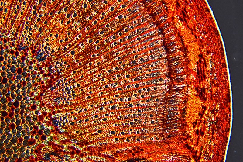

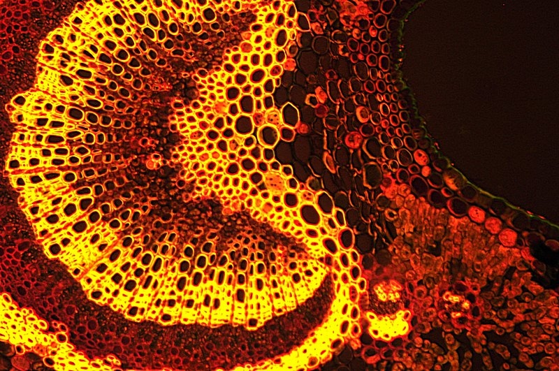

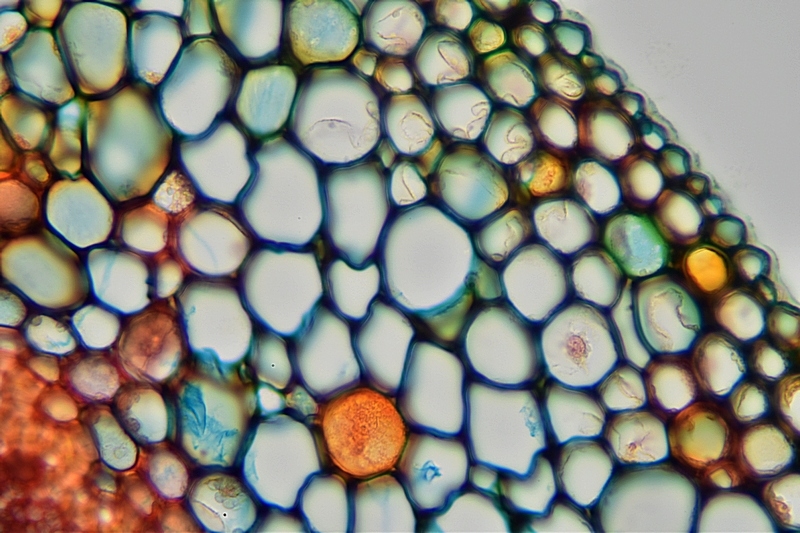

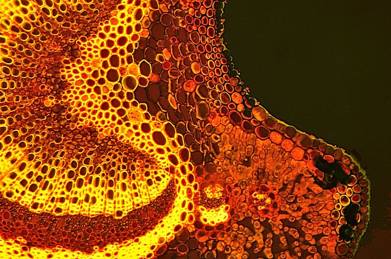

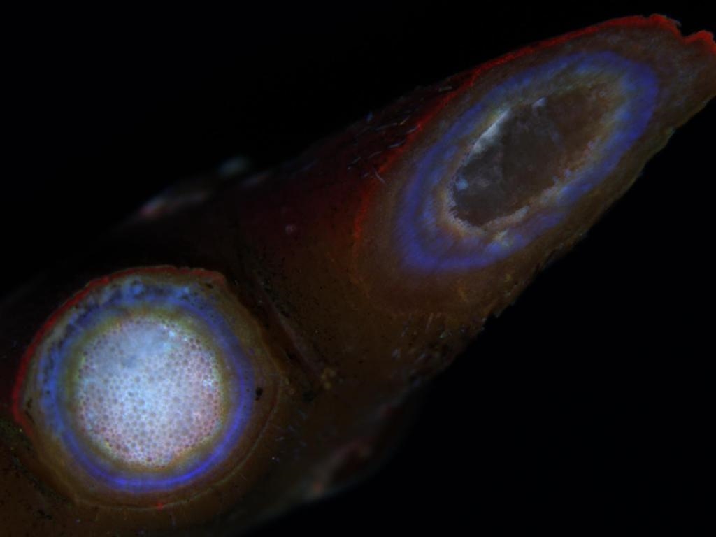

Angeregt durch die schönen Farnsporangien im amerikanischen Forum, die hier neulich verlinkt wurden, habe ich versucht herauszufinden, welche anderen Präparate möglicherweise schöne Primärfluoreszenz zeigen könnten. Bei Max Haitinger ("Fluorescenz-Mikroskopie, Ihre Anwendung in der Histologie und Chemie", 1938, bin ich fündig geworden: Holz.
Also habe ich im Garten mal ein Gartenjasmin- und ein Hartriegel-Ästchen abgeschnitten, mit der Rasierklinge zerteilt und dann Stückchen aufrecht unter ein Fluoreszenz-Stereomikroskop (Leica M205 FA) gestellt. Was soll ich sagen: Es fluoresziert. In blau, grün und rot, unten sind die drei Kanäle übereinandergelegt. Hier also einige erste Versuche.
Zuerst der Gartenjasmin

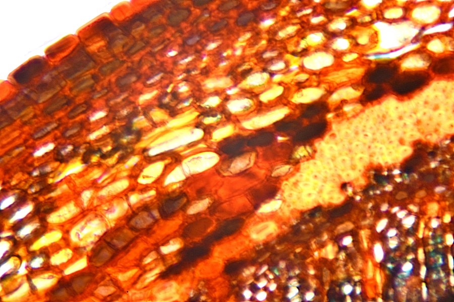

Zum Vergleich die Hellfeld-Aufnahme (Auflicht)

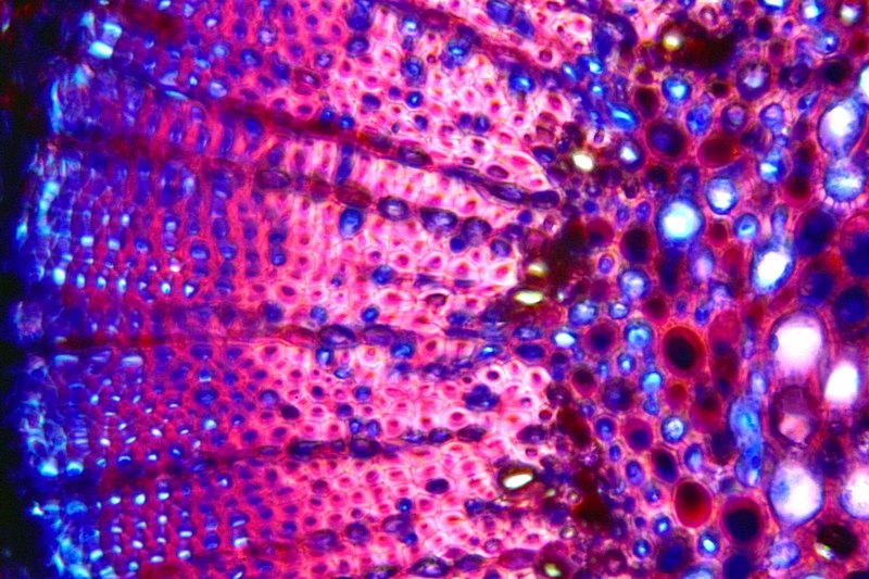

Hier der Hartriegel

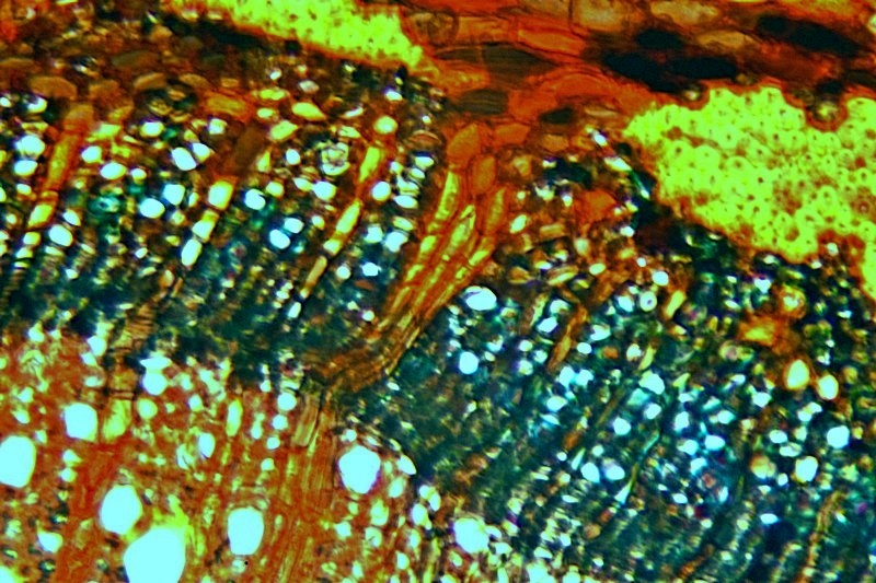

und wieder die Hellfeldaufnahme dazu:
Der Gartenjasmin hat etwa 4,5 mm Durchmesser, der linke Ast im Hartriegel etwa 1,8 mm.
Wenn jemand noch weitere Vorschläge zu Objekten mit Primärfluoreszenz hat (neben Farnsporangien und Holz) oder schöne Beispiele für Holz oder Farne hat, die gut funktionieren, würde ich mich freuen davon zu lesen.

Du hast ja ein "ordentliches" Stemi eingesetzt ;) mich wundert, dass du so unscharf bist. Liegt das an der Kameraadaption?
Ja, das ist in der Tat ein schönes Gerät, macht Spaß damit zu arbeiten. Was die Unschärfe angeht bin ich mir nicht sicher, danke jedenfalls für den Hinweis. Das Gerät ist neu im Institut, ich mache gerade meine ersten Gehversuche um die Bedienung kennen zu lernen und dazu kommen mir diese Präparate gerade recht: Das Notwendige mit dem Schönen verbindend. Die Kameraadaption sollte eigentlich ok sein (vom Hersteller aufgebaut). Beim Hellfeldbild finde ich die Schärfe besser, vielleicht vibriert da irgend was, was sich dann bei den längeren Fluoreszenzbelichtungszeiten auswirkt. Ein Teil mag auch an meinem ungeübten Schnitt mit der Rasierklinge liegen, der womöglich einiges zermatscht hat. Aber ich werde bei Gelegenheit mal ein paar Testpräparate drunter legen und schauen was bei denen rauskommt, um das weiter zu untersuchen.
Danke an alle, die weitere Vorschläge für Primärfluoreszenzpräparate gemacht haben. Ich werde das alles so bald wie möglich ausprobieren.
