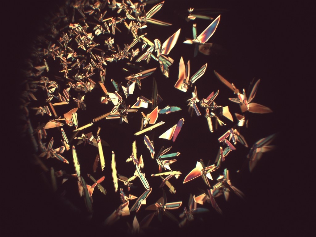

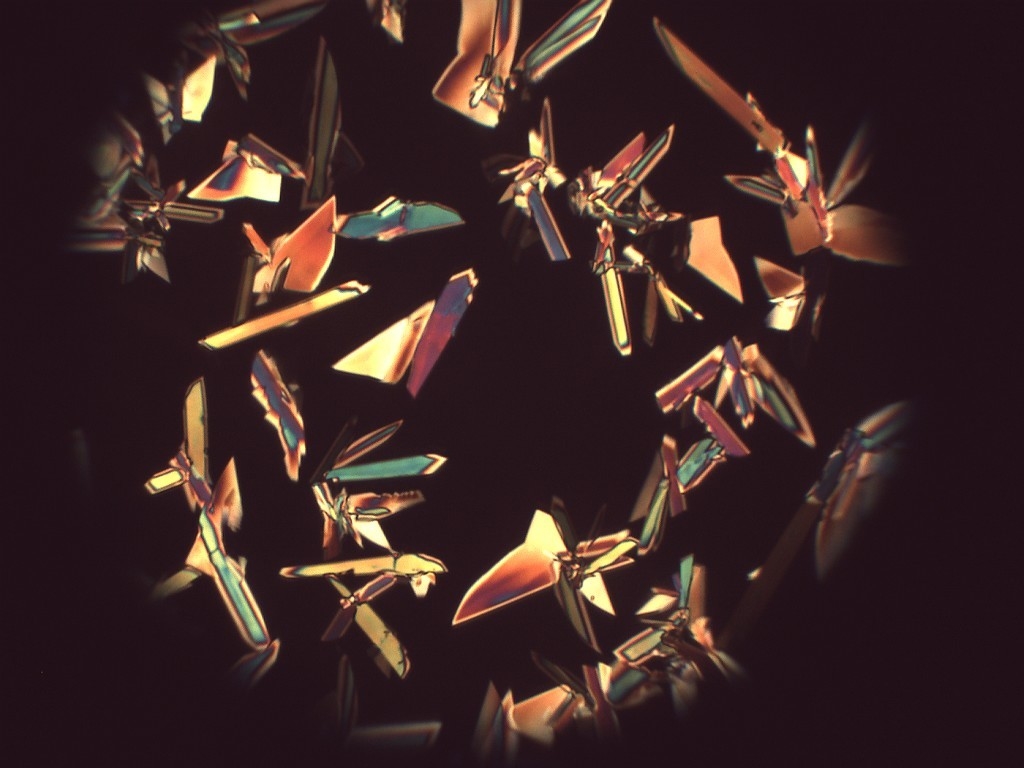

ich habe bei meinen Zeiss Präparaten ein "Pol-Präparat" gefunden. Ich vermute mal, dass dieses zur Ausrichtung der Polfilter herangezogen werden kann.

ja, Dein Präparat von Zeiss beiinhaltet ein oder mehrere doppelbrechende Objekt, deren Kanten mit den Schwingungsrichtungen übereinstimmen. Es dient zur Ausrichtung der Polarisatoren an Stereomikroskopen parallel zu den Fäden des Fadenkreuzes.
