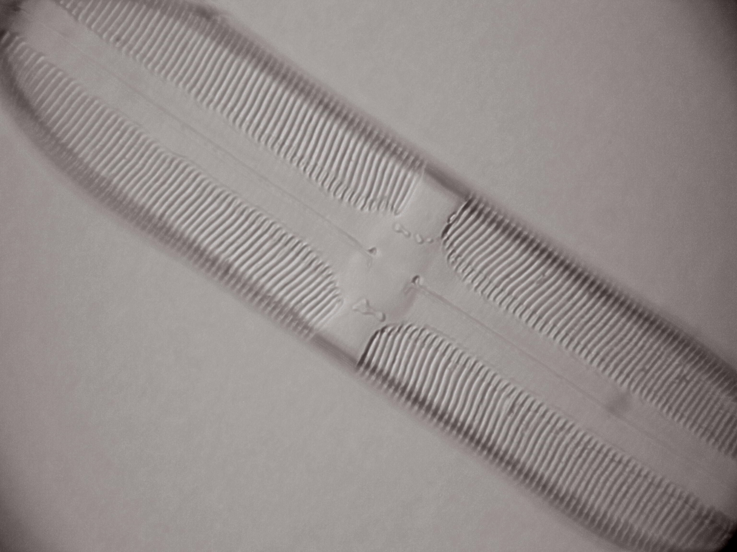

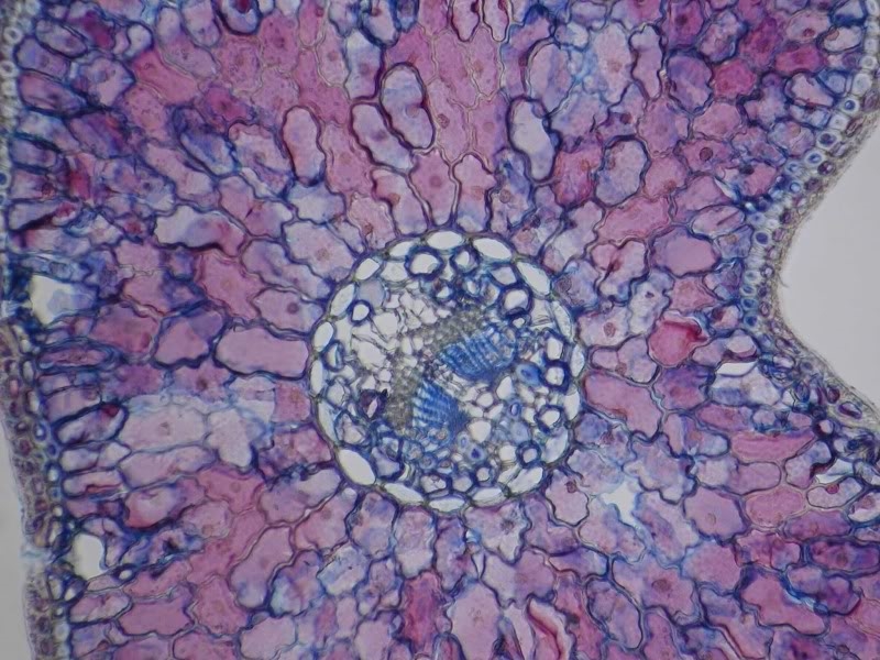

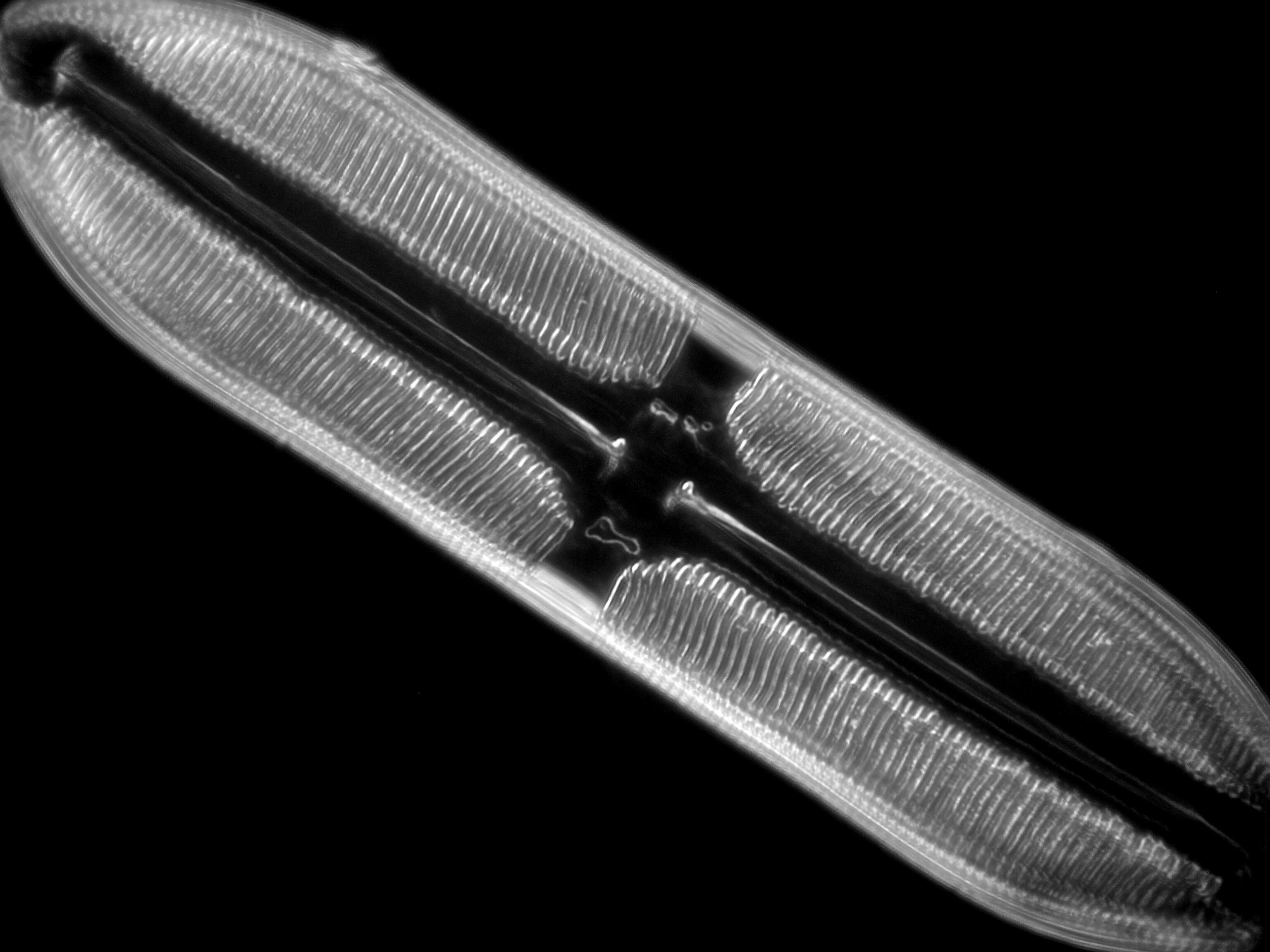

Hallo!

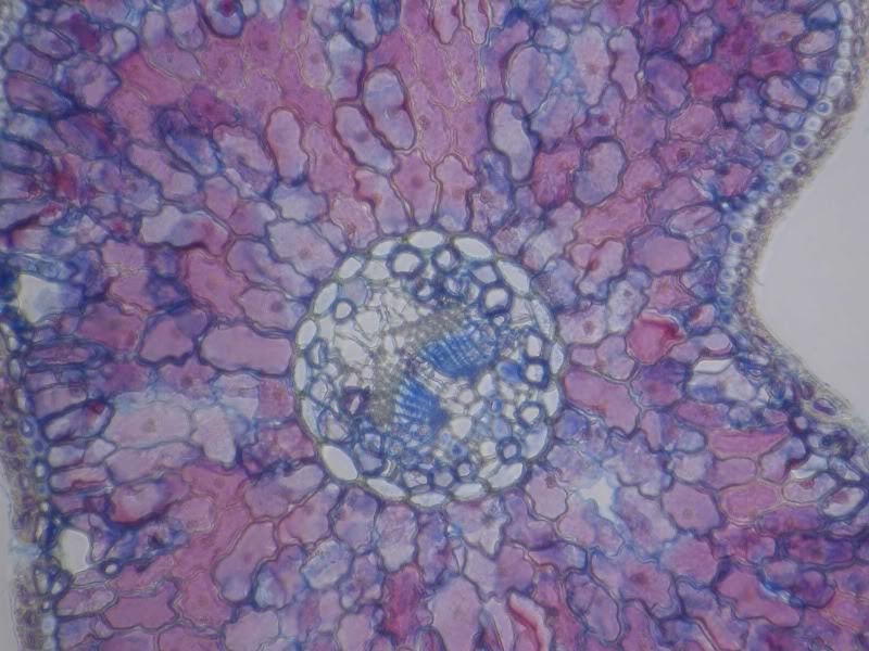

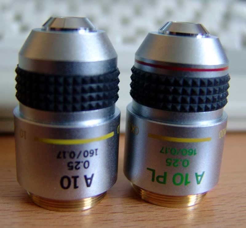

Ihr seht hier zwei "gute" Olympus-Achromate ( neuere Objektive, Pahko (PL ) und Hellfeld )  ).
Nun dürft Ihr raten, welche Bild mit welchem Objektiv aufgenommen wurde.
An den Aufnahmerparametern und am Mikroskop wurde nichts verstellt ( nur das Objektiv umgeschwenkt und nachfokussiert ), und die Bilder wurden in keiner Weise nachbearbeitet, und das Ergebnis nicht zu verfälschen.
( Keines der Objektive ist defekt oder verschmutzt!!! ) Das Präparat stammt von Erik Weidling.
Wer die richtige Antwort gibt, erhält ( wohl verständlicherweise ) dieses Mal keinen Preis!

aus meiner Erfahrung heraus: Bild 1 Hellfeldobjektiv, Bild 2 Pahko Objektiv.

Ohne Phasenring im Kondensor müsste ein Phasenring im Objektiv eine Art schiefe Beleuchtung ergeben. Ich tippe andersrum: Bild 1 mit Phasenring, Bild 2 ohne.
Neugierige Grüsse
Florian Stellmacher
Hallo Eckhard,
den Effekt einer schiefen Beleuchtung gibt es mit Phasenobjektiven im Hellfeld eigentlich nicht; ich wüsste ehrlich gesagt auch nicht, warum das so sein sollte. Aber der deutlich schwächere Kontrast in Bild 2 gegenüber Bild 1 zeigt exakt das, was ich von den aktuellen ZEISS-Objektiven kenne: Ein Plan-Neofluar 40x Phase ergibt im Hellfeld ein deutlich flaueres Bild als ein günstiges A-Plan 40x ohne Phasenring. Das gibt auch ZEISS unumwunden zu und empfiehlt ausdrücklich, Phasenobjektive nicht als gleichwertige Alternative zu Planachromaten u. ä. im reinen Hellfeld einzusetzen. Die reinen Hellfeld Plan-Neofluare sind sind natürlich nach wie vor eine Klasse für sich.
Bei älteren 170 mm N-Plan Phasenobjektiven von Leitz habe ich übrigens diesen Effekt nicht beobachten können. Hier liefern die Phasenobjektive einen Kontrast, der dem der Hellfeldobjektve weitgehend entspricht. Alerdings können diese wiederum mit moderneren Objektiven auch nicht wirklich mithalten.

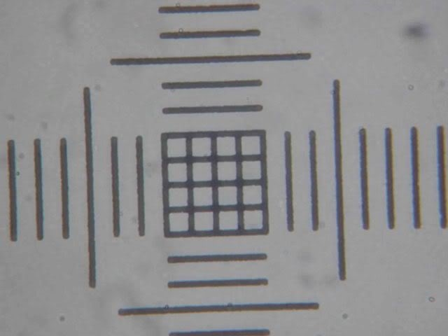

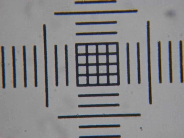

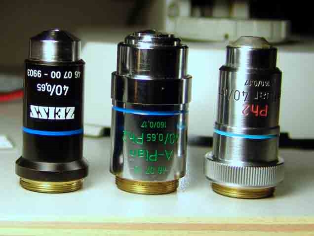

Hallo!
Bevor ich das "Rätsel" auflöse, hier noch drei weitere Testkandidaten:
Zeis West 160 mm 40-fach Objektive
- Achromat
- Phasen A-Plan
- Phasen Neofluar

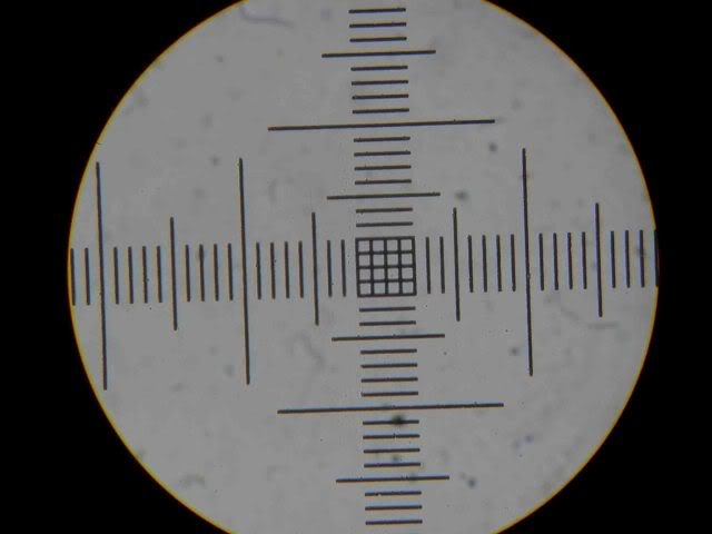

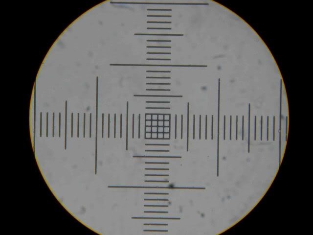

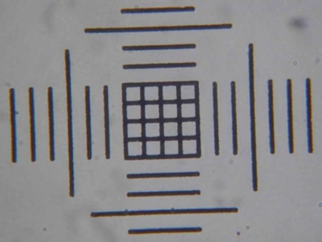

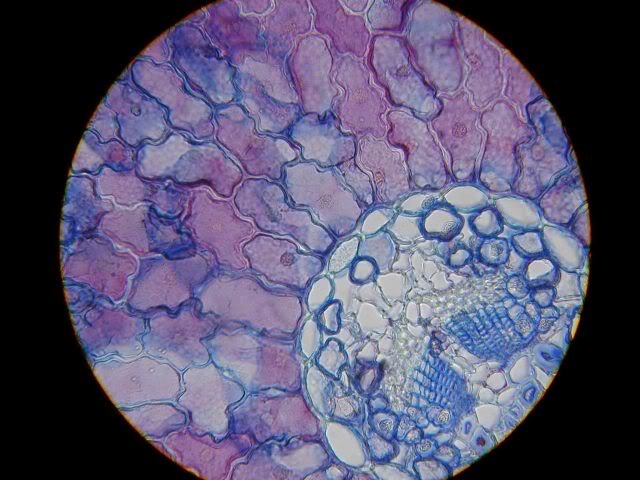

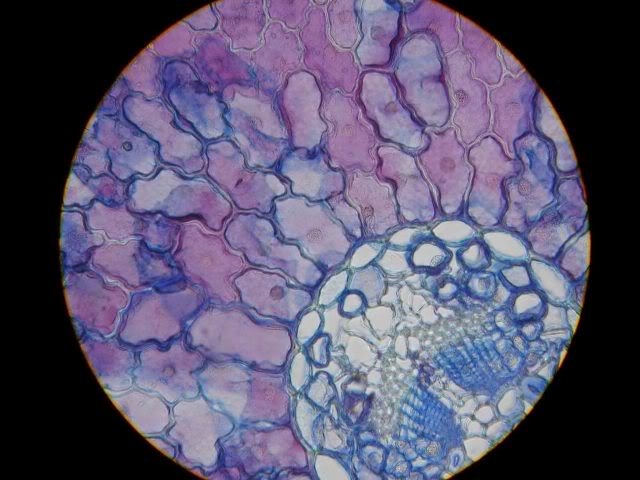

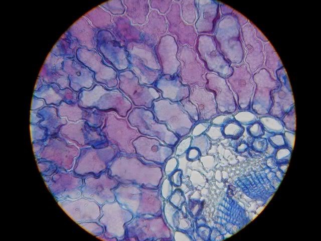

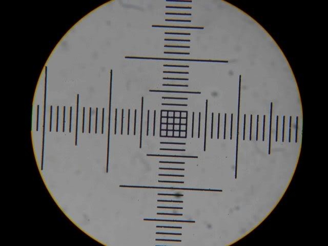

Hier jetzt ein Objektmikrometer mit max. Weitwinkel und maximal gezoomt sowie das botanische Schnittpräparat.
Ordnet mal selbst zu!
Objektiv A
Objektiv B
Objektiv C
Objektiv A
Objektiv B
Objektiv C
Objektiv A
Objektiv B
Objektiv C
Objektiv A: A-Plan 40 / 0,65 Ph 2
Objektiv B: Neofluar 40 / 0,75 Ph 2
Objektiv C: Achro 40 / 0,65
wäre meine Vermutung.

Hallo!
Die "Auflösung":
1) Olympus-Objektive: Das flauere ( zweite ) Bild ist mit dem Phasenobjektiv aufgenommen. Beim direkten Vergleich durch's Okular ist der Qualitätsverlust wirklich erschreckend, noch deutlicher, als man es auf dem Foto darstellen kann. Ich würde das Olympus-Phasenobjektiv defintiv als absolut nicht hellfeldtauglich einstufen, allenfalls einsetzbar, um eine grobe Übersicht zu gewinnen.
2) Zeiss Objektive:
Objektiv A: A-Plan Ph
Objektiv B: Achromat
Objektiv C: Neofluar Ph
Was man auf den Fotos nicht darstellen kann, was man aber ( nur ) beim Fokussieren bemerkt: Bei allen Phasenobjektiven, die ich jetzt verglichen habe, bemerkt man eine leichte "Unschärfe" an Kantenstrukturen, es ist beim Pasenobejtkiv einfach schwer, den exakten Fokuspunkt zu ermitteln.
Mein persönliches Fazit: Bei allen Phasenobjektiven ist das Bild etwas "matschig" ( am auffälligsten beim Olympus-Phasenachromaten und nur sehr gering ( aber durchaus erkennbar! ) auch beim Neofluar.
Extrem ist das auch bei Will-Optiken ( ich habe zur Zeit kein Will-Mikroskop, deshalb kann ich nicht den "Fotobeweis" liefern ). Und von Leica C-Planen kenne ich es auch ( das 10er C-Plan Ph ist im Hellfeld schlicht eine Katastrophe! )
Wenn Herr Chmela absolut keinen Unterschied zwischen seinen beiden Neofluaren mit und ohne Phasenring sieht, muß ich es ihm glauben.
Nur bleibe ich bei meiner Aussage, daß in den meisten Fällen Phasenobjektive ein schlechteres Bild liefern als Hellfeldobjektive. Aber natürlich überblicke ich nicht den ganzen Markt, insbesondere nicht den der neueren hochwertigen Unednlich-Objektive wie Unendlich-Neofluare etc.

ich bin erstaunt, welche Abbildungsleistung das Achromatobjektiv bringt. Ich hätte die Reihenfolge wie folgt festgelegt: Objektiv A: Neofluar PH2. Objektiv B: A-Plan PH, Objektiv C: Achromat.
Bilder zu Objektiv B empfinde ich als die kontrastreichsten , schärfsten und best aufgelösten.
