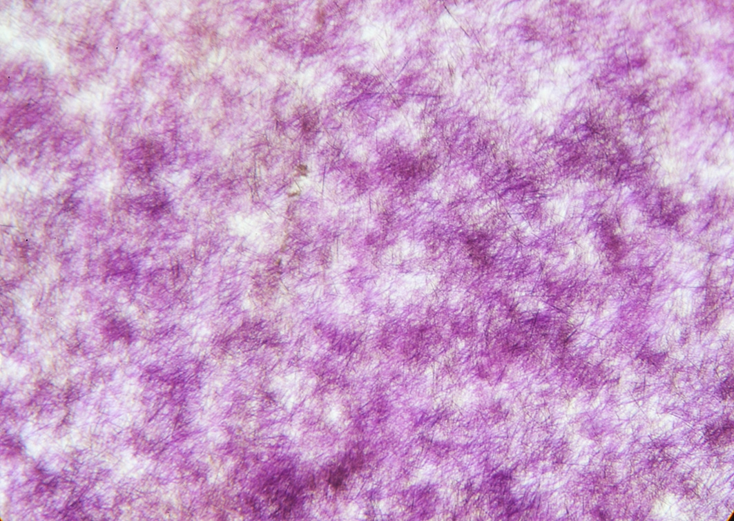

Als kleine mikrochemische Spielerei möchte ich die Trennung der Legierung "Neusilber" in ihre Bestandteile Kupfer, Nickel und Zink vorstellen.
Zunächst wurde ein kleines Drehspänchen der Legierung in 2m HCl und H2O2 gelöst.
Ein 20 uL-Tröpfchen dieser Lsg. wird auf dem OT mit einigen Stäubchen Fe (Bild 1)
an einem zugeschmolzenen Kapillarröhrchen versetzt und auf der Sparflamme eines Brenner kurz erhitzt.

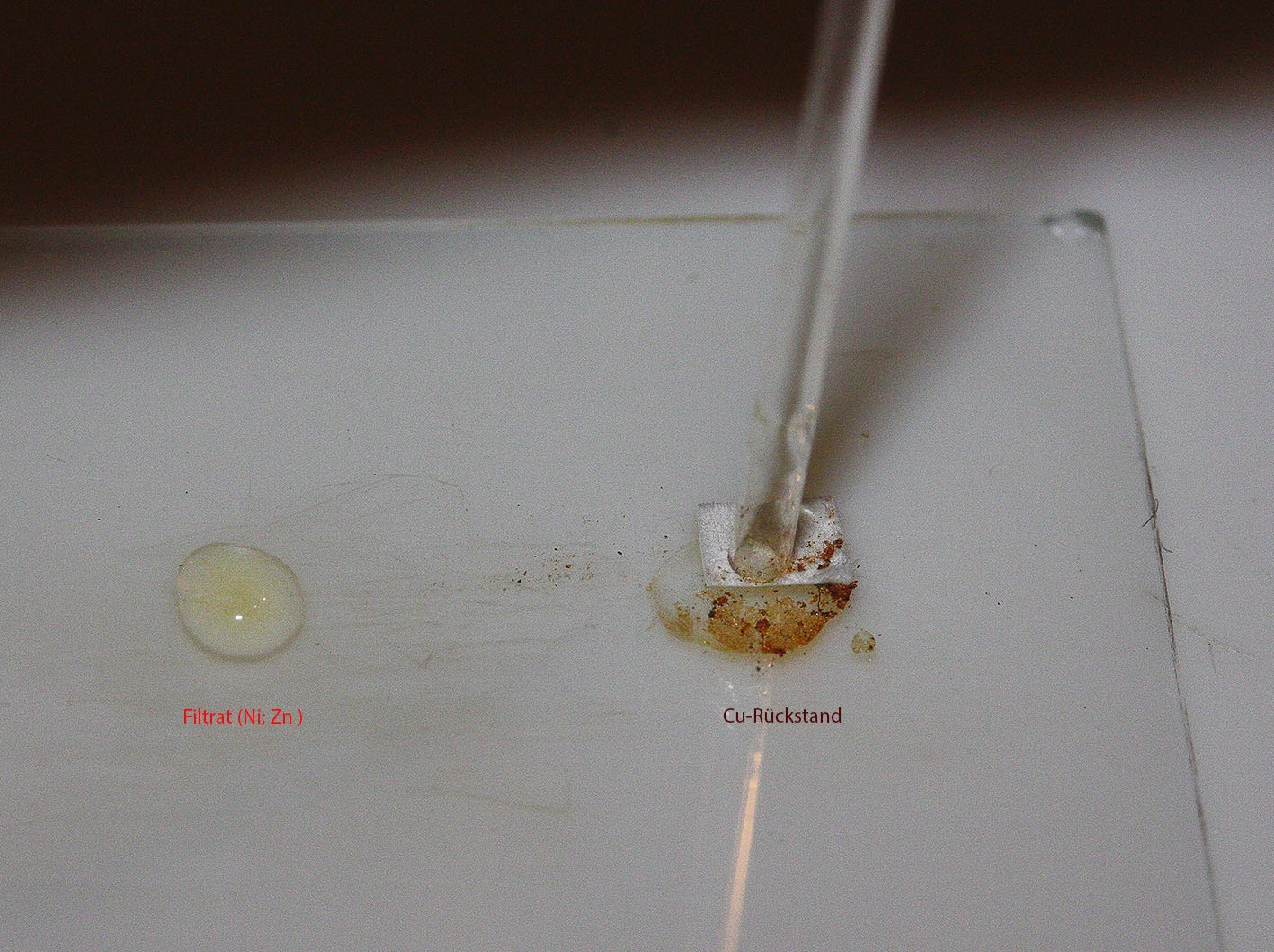

Die grüne Lösung entfärbt sich weitgehend und unter dem Mikroskop sieht man wunderschöne Kupferkristalle entstehen. (Bild 2)
Mittels einer Kapillare, einer Saugvorrichtung und eines 2 x 2 mm großen Filterpapierstückchens wurde der Überstand abgezogen und ebenfalls auf dem OT abgesetzt.
Nachdem ein 3 uL großer Tropfen einer Lösung von Dimethyldioxim in Ethanol zum Filtrat zugesetzt wurde, erfolgte eine leichte Ammoniakalisierung und sofort fallen die typischen himbeerfarbigen Nadeln des Nickel-DMD aus, die als spezifischer Nachweis für Nickel stehen.
