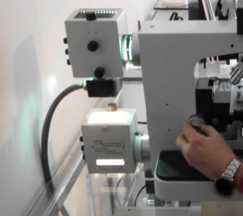

#34
ZitatAußerdem habe ich dadurch bemerkt, dass nicht alle meine Leuchten wirklich dicht waren, was normalerweise belanglos ist.
Hier eine HBO 100 am Orthoplan im Einsatz (nicht bei mir). Wie man sieht: Da strahlt's oben aus der HBO-Leuchte noch reichlich hinaus und ich meine, dass die Hand auch nicht ganz unbestrahlt bleibt.... Die Lampe ist original - da fehlt meines Wissens nichts. Und im Raum befindliche andere Personen schauen ja durchaus auch einmal in das Licht.
sooo reichlich strahlt es aus dem HBO-Leuchtenhaus (oben!) ja nun nicht heraus. Ich gehe davon aus, dass die Hand i.w. von der unteren Durchlichtbeleuchtung (vermutlich 100 W Halogen) beschienen wird. Sollte es Dir dennoch Sorgen machen, könntest Du eine große Blende (z.B. für Kaminrohre) mit zentralem Durchbruch über den Bajonettanschluss der AL-Beleuchtung ziehen. Das wäre nicht teuer und würde auch "thermisch" keine Probleme machen.
Thomas
Lieber Thomas,
anhand der "Lichtfarbe" meine ich, auf der Hand eher die Strahlung der HBO zu erkennen (etwas grünlich/bläulich). Ziemlich sicher ist aber der hintere Teil der linken Handauflage noch durch die HBO beschienen  Es ist nicht mein Gerät, aber Deine Idee werde ich berücksichtigen, wenn ich an meinem Orthoplan eine HBO oder UV-LED einsetze (habe ich bislang noch nicht getan).  Ich wundere mich nur, dass das so konstruiert wurde.

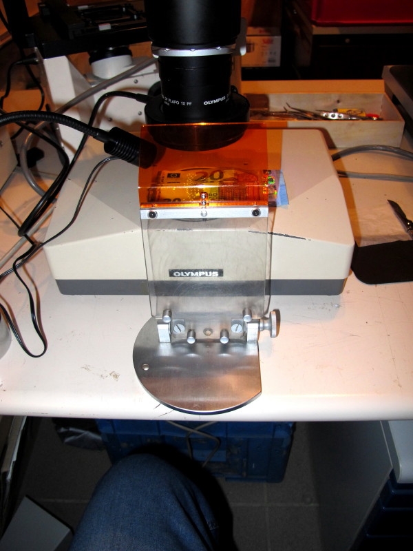

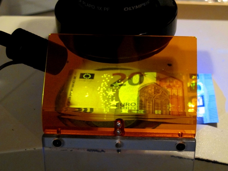

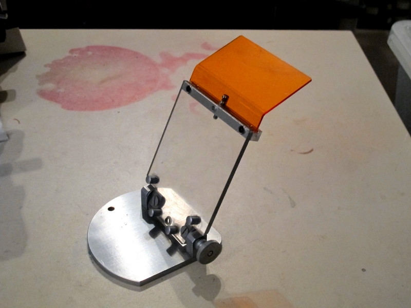

Ich hatte ja versprochen das UV-Schutzschild hier vorzuführen, wenn es umgebaut ist; nun ist es fertig.
Den Schutz der Augen -  die brauchen die Mikroskopiker ja schon - darf man mit UV-LED´s natürlich nicht vergessen. Bernd Wainzyk hat mir einen UV-Schutzfilter von einem Olympusmikroskop adaptiert an einen Plexiglas-Schutz, der eigentlich als Schutz gegen Lötspritzer gebaut war für das Löten unterm Stemi. Bernd hat nun in bewährter professioneller Sorgfalt eine Steckleiste an die Oberkante des Plexischildes gebaut. Kann ich multifunktional umstecken ans Olympus-Fluoreszenzmikroskop.

ich darf noch einmal darauf hinweisen, dass der Originalhersteller von "Plexiglas" (das ist ein Markenname, der generische Name lautet Acrylglas) Musterstücke für 3 EUR anbietet, die exakt die Größe haben, die man für den Schutz am Mikroskop benötigt. Ich habe schon merhfach Muster in verschiedenen Farben (gelb, orange, umbra, farblos) als UV-Schutz für das Mikroskop bestellt. Jedes Muster kostet schlappe 3 EUR! Dafür kann man sie nicht selbst  machen  ;). Man kann auch mehrere verschiedene Muster auf einmal bestellen (habe ich vor wenigen Wochen noch gemacht). Man kann diese Platten biegen und z.B. mit Doppelklebeband, Klettband, Magneten oder aufwändigeren Konstruktionen am Mikroskop befestigen. Oder man bastelt sich mit einer Halterung ein mobiles Schild wie das von Klaus Herrmann Gezeigte.
