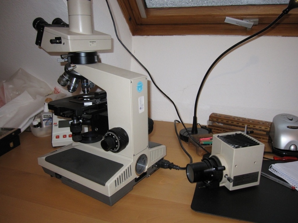

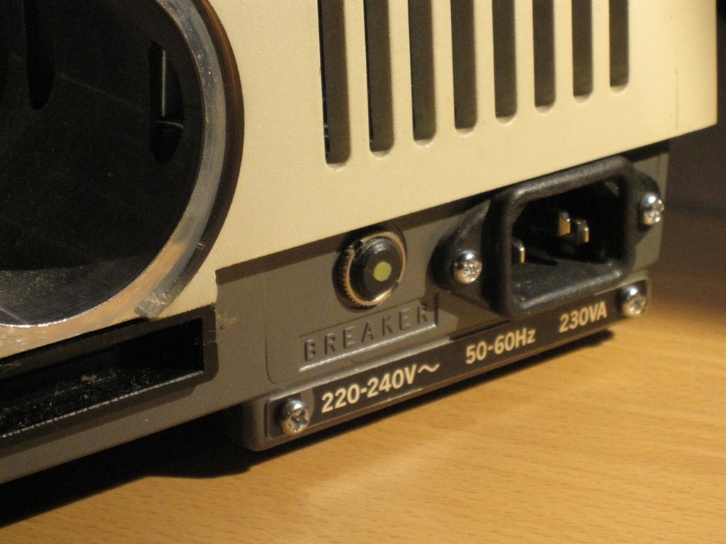

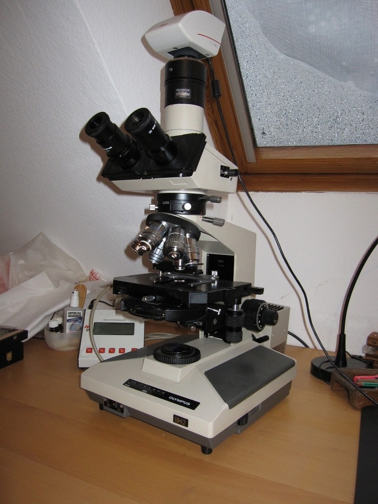

hier sind ein paar Bilder von meinem geliebten Stück.
von vorne:
von hinten:
die Sicherung:

ein schönes mikroskop hast du da  :)
die sicherung sieht soweit einmal gut aus
nachdem die buchse nach normalem kaltgeräte aussieht würde ich einfach einmal ein anderes kabel probieren (PCs und monitore verwenden normalerweise das gleiche kabel)

wenn schon, dann doch aber erst mal die Sicherung überprüfen. Bei mit sieht die Sicherung auch anders aus, die Olys haben wohl oft neu designt.
Mit Flachzängle die Rändelschraube lösen, muss sich dann von Hand rausdrehen lassen. Wäre ja banal, wenns die Sicherung ist. Zerlegen kaNN MAN IMMER NOCH:
