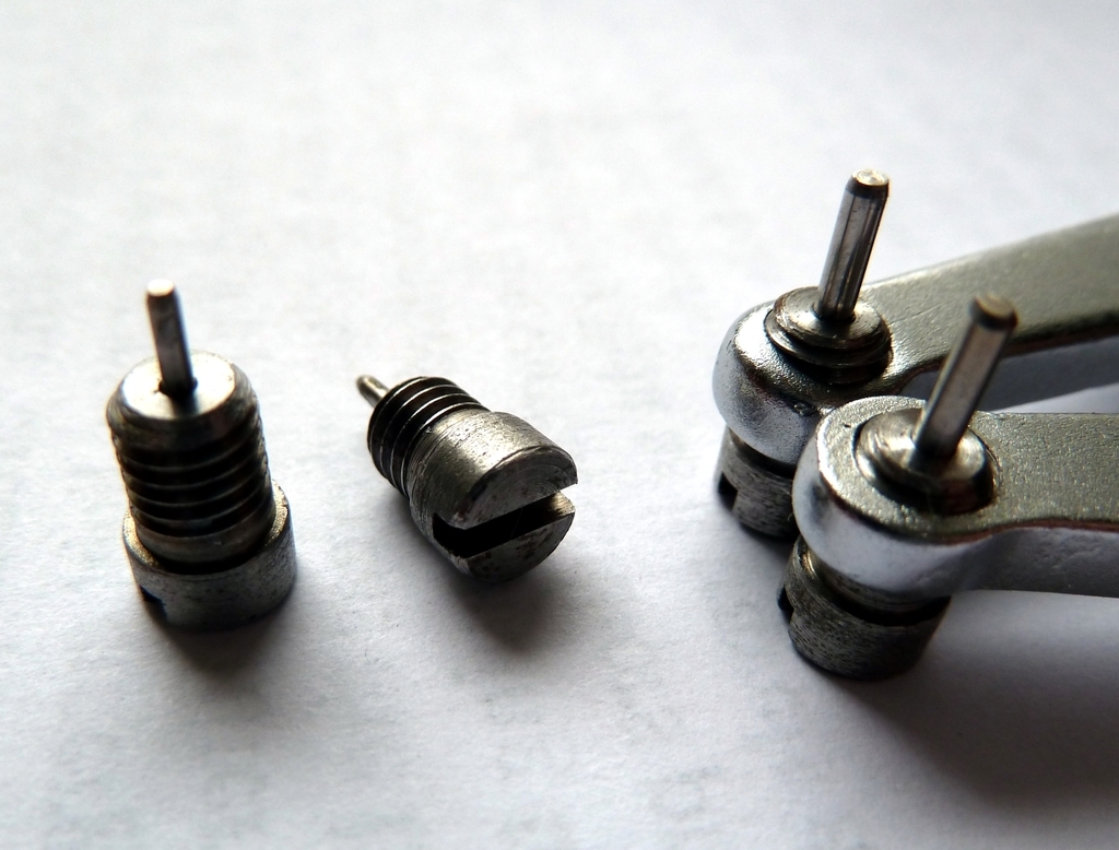

das sind doch ganz normale M 5 Schrauben. Ich habe normale Schrauben entsprechend gekürzt, aufgebohrt und harte Stifte mit Loctite eingesetzt. Die Stifte gibt's "für Pfennige" im Netz, und sie sind viel besser als die Original-Stifte, da sie nicht ganz so spröde sind. Das sieht dann so aus:

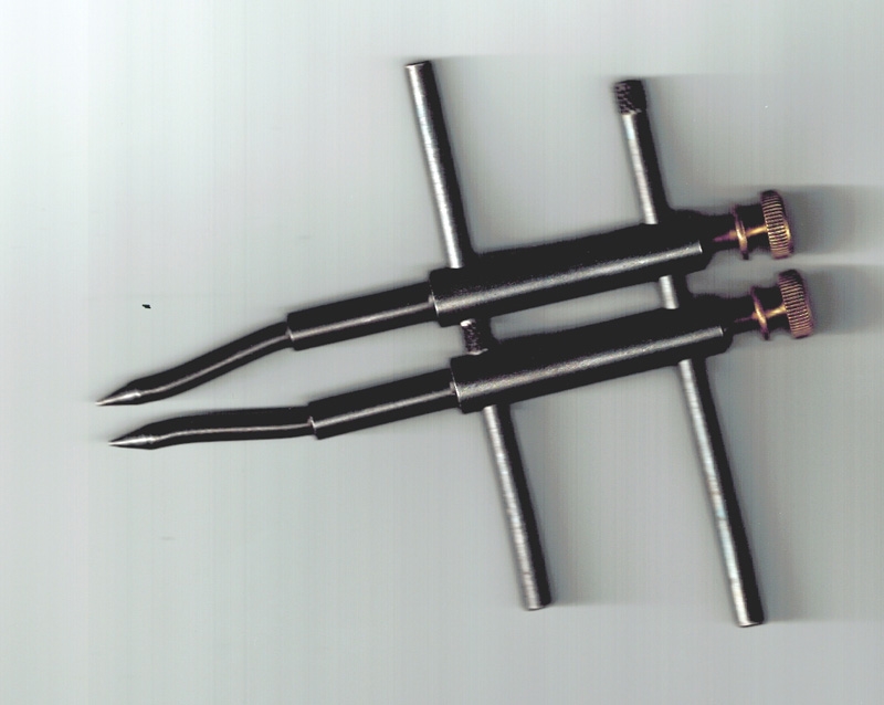

@Wolfgang (Liftboy): Hättest Du vielleicht einen Link oder ein Bild von den Schlüsseln die Du meinst? Wie Zirkel sehen ja viele Stirnlichschlüssel (mehr oder weniger) aus.
Die die ich bisher auftreiben konnte haben Zapfen von mind. 1,5mm Durchmesser, das ist nicht selten zu dick. Es müsste doch auch welche geben, die dünnere Zapfen haben?
Die Schlüssel die die Zapfen wie bei Olafs senkrecht zu den Schenkeln haben, fallen ja leider auch aus, wenn die Mutter tiefer sitzt.
Ich meine mich zu erinnern, dass es hier im Forum auch schon mal eine Kleinserie von verstellbaren Schlüsseln gab?
