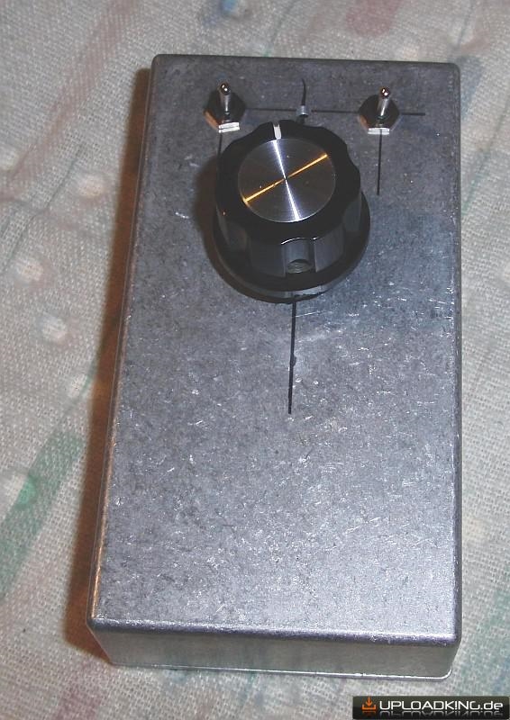

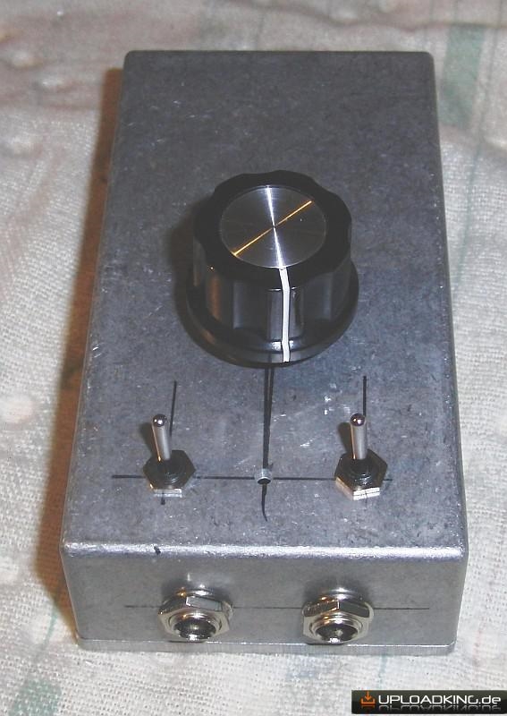

Hallo.
Ich habe heute je 6x6 Löcher in die Alugehäuse gebohrt. Bei 6x Dimmern.
1x 10mm (Poti), 1x 8mm (Hohlbuchse), 2x 5mm (Schalter), 1x 2,5mm (LED) und 1x 3,5mm (Transistormontageschraube). Da ich von Hand gebohrt habe, sind nicht immer alle 100% auf gleicher Höhe (auf der schmalen Seite, da ich die Gehäuse mit der Hand halten mußte). Aber die Oberseiten sind recht gut gelungen. :)

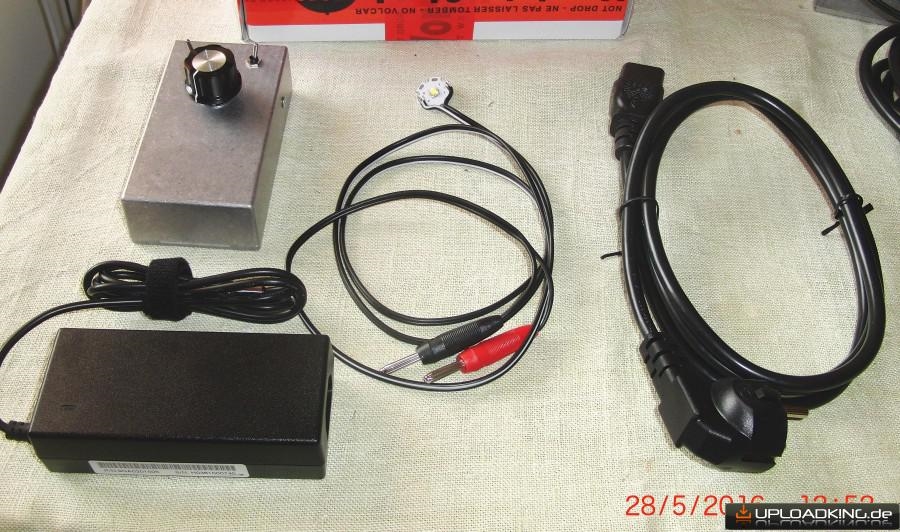

Hallo Wolfgang.
Dein Dimmer geht jetzt auf die Reise.
Hier ein kleines Video:
https://www.youtube.com/watch?v=lW02RqZCPLM
knipser009

Hallo Klaus.
Wolfgangs Dimmer ist unterwegs. Dein Dimmer liegt hier zu 99% fertig. Es gibt noch ein Problem mit dem Umschalter (Boost) bei deinem Dimmer, da die 3,5mm Klinkenbuchse länger und dicker ist und daher Umschalter + Buchse sich gegenseitig vom Platz behindern. D.h. muß ich überlegen, wie/wo ich die Buchse oder den Schalter anders positioniere?

Entscheidend ist, daß man einheitliche Stecker und Buchsen verwendet. Von daher kann ich Wolfgang verstehen. Aber es spricht auch nichts dagegen, alle seine Mikroskope nur mit Chinch-Stecker/Buchsen oder Hohlstecker/Buchsen zu versehen. Der Vorteil der Chinchstecker/Hohlstecker: Nur 1x Stecken, Verpolungsschutz und auch eine geringere Wahrscheinlichkeit, irgendwas kurzzuschliessen da Bananenstecker eine recht große, offene, blanke Oberfläche haben.
Im Falle von Klaus mußte ich jetzt noch mal zu Conrad, die mir auch gleich die (von Conrad) falsch ausgemessenen Bohrer mitgegeben haben (6mm statt 5mm), so daß ich morgen gleich wieder zu Conrad umtauschen fahren kann. Danke Conrad. :(
