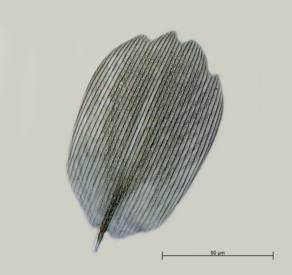

Ich habe die Gelegenheit genutzt und die Schuppen in Luft sowie in Malinol eingedeckt um hier Vergleichsaufnahmen zu zeigen.
Wilfried hat die Schuppen dann am REM aufgenommen.
Vorneweg, am Lichtmikroskop kann ich mit meinem System nur relativ unbefriedigende Bilder machen, hier ist für mich die Grenze erreicht.
Alles ziemlich ernüchternd.....
Die Bilder von Wilfried sind absolut faszinierend, unglaublich schön.
Nebenbei haben Wilfried und ich gelernt, dass eine Schmetterlingsschuppe eine Vorder- und eine Rückseite hat ;).
Am Lichtmikroskop nicht sichtbar, jedoch fürs REM undurchdringlich.
Dazu werden wir evtl. gesondert berichten.
Meine Bilder sind alle mit dem 100 DPlanapo gemacht, zuerst das Luftpräparat im DIC, dann im Hellfeld und zuletzt Hellfeld in Malinol.
In Malinol ist der Kontrast erheblich verschlechtert, Luft ist für Schmetterlingsschuppen das ideale Medium.

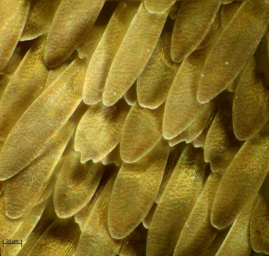

Zuletzt ein Bild im Auflicht Dunkelfeld mit dem 50er NeoSPlan.
Hier ist erkennbar dass verschiedene Arten von Schuppen übereinander geschichtet sind.
An dieser Stelle liegen 3 vers. Arten von Schuppen übereinander, meine Testschuppen sind aus der untersten, nicht erkennbaren Schicht.

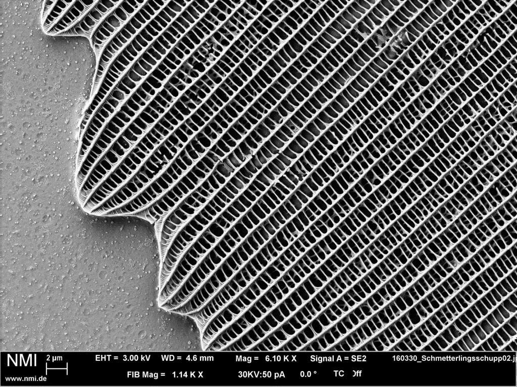

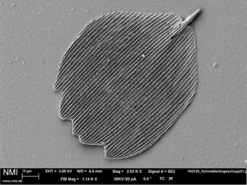

Wilfrieds Bilder zeigen die unterschiedlichen Typen von Schuppen die vorkommen in der Totalen und Ausschnitte daraus.

Luft-DIC
Luft-HF
Malinol-HF
Auflicht Dunkelfeld
Schuppenart 1
Schuppenart 2:
Schuppenart 3 (die auch von mir abgebildete)
Schuppenart 4:
Schuppenart 5:
Und zu guter Letzt eine Rückseite einer Schuppe:

Hallo Anne,
deine Bilder am LM: sind die alle gestapelt ?
Gruss Arnold
Schwerpunkt z.Z.:
- Laub- und Lebermoose.
Hallo Arnold,
ja die Bilder sind alle gestapelt, beim Auflichtbild musste ich sogar über meine Grenze von 50 Bildern gehen, es sind um die 80 Bilder.
Die Durchlichtbilder sind so um die 40 Bilder.
Die Schuppen liegen nicht völlig plan im Präparat, sie haben alle eine Krümmung.
lg

@ Wilfried eine Frage
Waren die Schuppen sehr dick besputtert und hat sich unter dem REM nichts bewegt?
ich bin ja erst am Wiedereinarbeiten in die REM Technik ("seit meiner Pension darf ich wieder spielen  ;D") und gewinne nur langsam wieder die alte praktische Erfahrung.
Beim Besputtern gehe ich z.Zt. so vor, dass ich lieber etwas zu wenig aufsputtere und schaue ob sich noch was auflädt bzw. bewegt und dann gegebenenfalls noch etwas nachsputtere.
Ausserdem benutze ich zur zeit noch Au/Pd , was die erzielbare maximale sinnvolle Vergrösserung auf ca. 50 000 - fach einschränkt und bis dahin stehen die Schuppen gut genug stabil.
Für die Schmetterlingsschuppen und die Diatomeen scheints es auf jeden Fall zu reichen und die Schülerpraktikanten die ich parallel ab und zu betreue sind auch ganz begeistert.
Also wenn du ein interessantes Objekt hast nur her damit, der nächste Praktikumsnachmittag kommt bestimmt.
