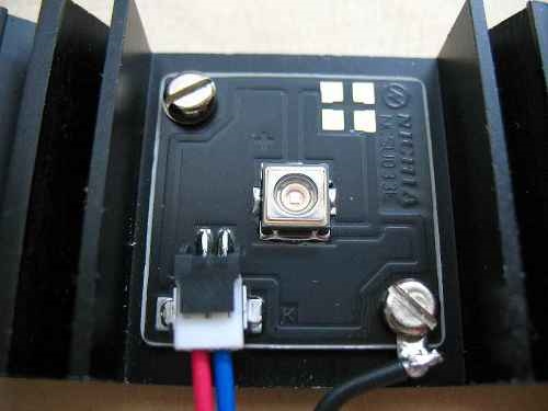

  • Beiträge: 3047
  • Leitz 1883
    • Mikroskopie als Hobby
Re: Monochromatische LED Beleuchtung fuer Leitz Laborlux POL
« Antwort #5 am: April 14, 2016, 15:17:19 Nachmittag »
Hallo Herwig,
mein Vorschlag:
Eine LED von Nichia NCSE119A 98lm, blaugrün, Wellenlänge bei 500nm.
http://www.leds.de/out/media/NCSE119A-E.pdf
und dazu ein Filter von Baader mit nur 8,5nm Bandbreite
http://www.baader-planetarium.de/sektion/s43d/bilder_43d/trans_o3_gross.gif
