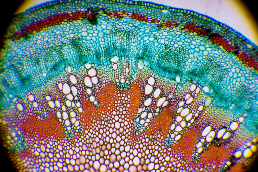

Ich mache morgen, bzw. heute (is ja schon heute...) eine kleine Serie am Standard.
1. Direktprojektion (also, das, was ich darunter verstehe...)Mik-Objektiv -> Sensor
2. Mik-Objektiv ->Okular -> Sensor
3. Mik-Objektiv -> Relais -> Sensor (wird nicht funktionieren)
4. Mik-Objektiv -> Okular -> Relaisoptik (35mm Nikkor, passend für den APS-C-Sensor) ->Sensor
Heike

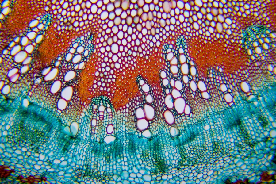

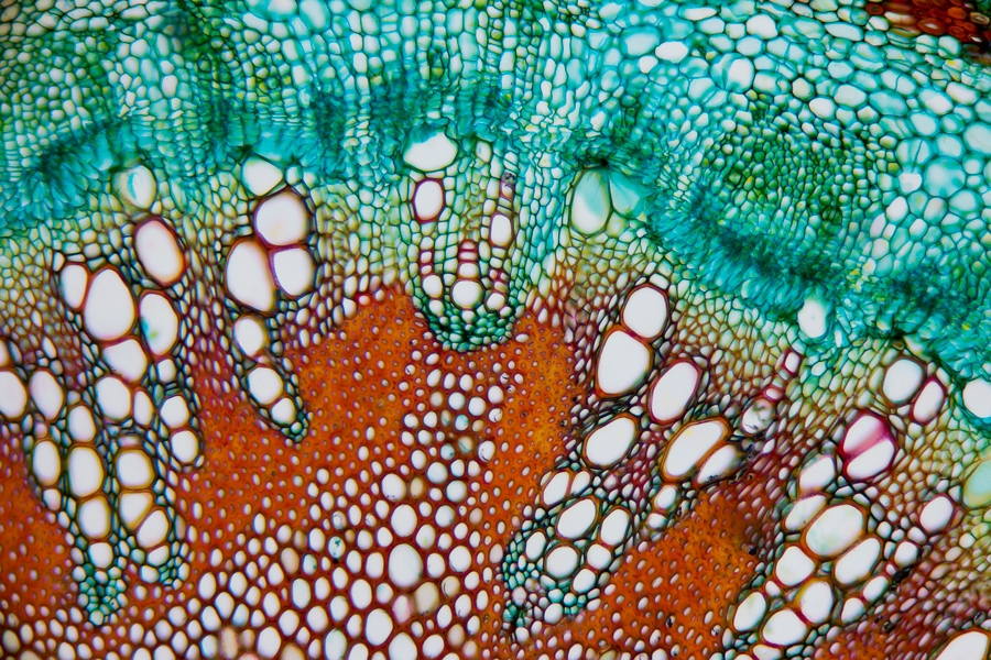

rheinweib
#19
"ein bild wirst du mit nahezu allen varianten bekommen"
So ist das wohl.....fast.
Plan 10/0,22 160/- -> direkt auf den Sensor
Plan 10/0,22 160/- -> Okular (KPL W 10x/20 Brille) -> Sensor
Versuch 3, Objektiv -> Relais -> Sensor ergab, wie erwartet, nur einen hellen Fleck in der Bildmitte.
Plan 10/0,22 160/- -> Okular -> Relais (50mm Tessar) -> Sensor
OK, das war jetzt auch für mich selber verständlich  ;D
Heike
