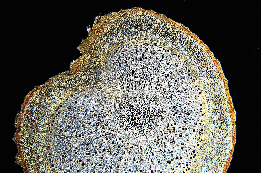

Bild 04 Ungefärbter Schnitt, Übersicht, Heide-Tamariske Tamarix pentandra
Bild 05 Vergrößerung, ungefärbter Schnitt, Heide-Tamariske Tamarix pentandra
Bild 06 Vergrößerung, Dunkelfeld, ungefärbter Schnitt, Heide-Tamariske Tamarix pentandra
Bild 07 Vergrößerung, Dunkelfeld, ungefärbter Schnitt, Heide-Tamariske Tamarix pentandra

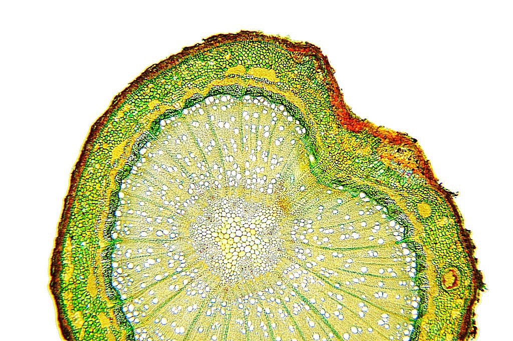

3A-Färbung nach Wacker (Acridinrot-Acriflavin-Astrablau)
Arbeitsablauf :
3. Vorfärbung Acridinrotlösung  8 Min.
5. Acriflavinlösung (differenzieren bis gerade keine Farbwolken mehr abgehen - Lupenkontrolle) ca. 15 Sekunden !!!.
7. Nachfärbung Astrablaulösung  1 Minuten, 30 Sekunden.
Bei der Nachfärbung mit Astrablau eine Mischung aus Astrablau und Acriflavin im Verhältnis  3 : 1 verwendet (blau + gelb = grün).
11. Einschluss in Entellan
Ergebnis:
Fotos: Nikon D5000
Bild 08 Übersicht, Heide-Tamariske Tamarix pentandra
Bild 09 Vergrößerung aus der Übersicht mit Beschriftung, Heide-Tamariske Tamarix pentandra
MP = Markparenchym, XY = Xylem, ST = Markstrahlzellen, T = Trachee, SK = Sklerenchym, PH = Phloem, RP = Rindenparenchym, PE = Periderm

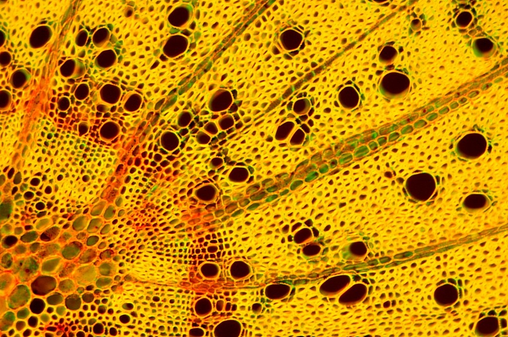

Bild 12 Auflicht – Fluoreszenzaufnahme, Heide-Tamariske Tamarix pentandra
Fluoreszenzaufnahmen mit Anregungswellenlänge RoyalBlue mit 455 nm, 3 Watt LED, Sperrfilter LP 520, Erregerfilter BP 436/10
Bild 13 Auflicht – Fluoreszenzaufnahme, Heide-Tamariske Tamarix pentandra

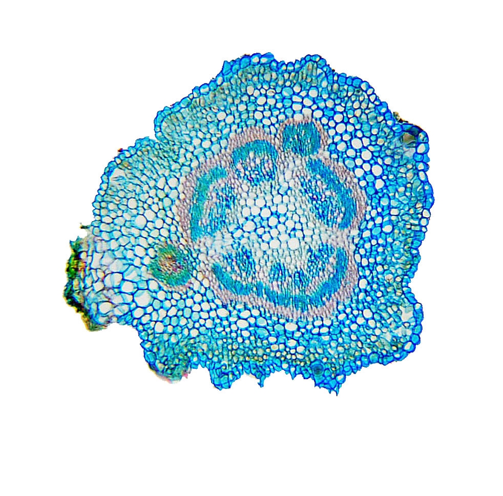

Bild 22 Übersicht, Heide-Tamariske Tamarix pentandra
Bild 23 Übersicht, Heide-Tamariske Tamarix pentandra
Bildbearbeitungsprogramm FastStone Image Viewer (Farbe: Negativ)

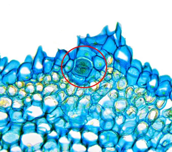

Bild 24 Absalzdrüse ?, Heide-Tamariske Tamarix pentandra
In den Blättern sitzen versenkte Drüsen. Diese scheiden aktiv Salz aus und ermöglichen es den Gehölzen, auch Salzstandorte zu besiedeln.
Die Drüsen besitzen die Fähigkeit, Anionen (negativ geladen) und Kationen (positiv geladen) zu trennen.

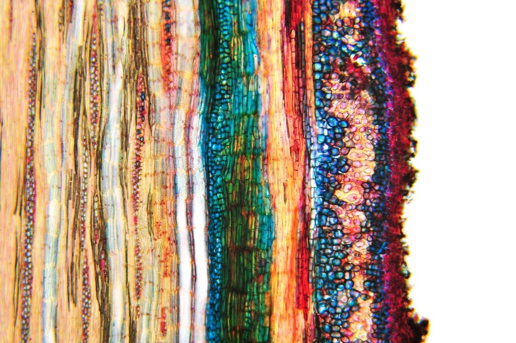

Bild 26 Radialschnitt, Übersicht, Heide-Tamariske Tamarix pentandra
Bild 27 Vergrößerung, Radialschnitt, Heide-Tamariske Tamarix pentandra
Bild 28 Ansatz von einem Schuppenblatt, Radialschnitt, Heide-Tamariske Tamarix pentandra
Bild 29 Vergrößerung, Heide-Tamariske Tamarix pentandra
Bild 30 Vergrößerung, Tangentialschnitt, Heide-Tamariske Tamarix pentandra
Bild 31 Vergrößerung, Tangentialschnitt, Heide-Tamariske Tamarix pentandra
Strahlen und Gefäße
