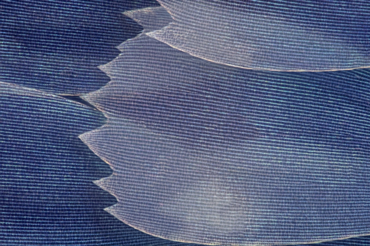

Hallo Adalbert,
ZitatBis 50x oder sogar 90x (mit einem Konverter 1,5) konnte ich interessante Foto-Objekte finden.
wie meinst Du das?
Hast Du 50x und 90x-Objektive verwendt? Kannst Du uns vielleicht mal Fotos zeigen, die Du damit gemacht hast?
Hallo Adalbert,
vorweg: Die Bilder gefallen mir sehr gut, speziell das 4. Bild ( Bild 1 unter 2) ). Nun gebe ich zu, von der Makrofotografie keinerlei Ahnung zu haben, aber die Bilder sind doch nicht mit hochvergrößernden Objektiven aufgenommen  ???
Schau mal, solche Bilder macht doch Heike mit Objektiven kleine/gleich 10x!
http://www.mikroskopie-forum.de/index.php?topic=17643.msg134760#msg134760
Und bei unserer Diskussion ging es doch um hochvergrößernde Objektive, in deinem speziellen Fall um ein 100er(!).
Irgendwie habe ich jetzt ein großes Verständnisproblem.
Mit welchen Objektiven hast Du denn nun diese Aufnahmen gemacht?
Meine Aussage war ja, dass man mit hochvergrößernden Auflicht-Objektiven in der Hobby-Makro-Fotografie nix Gescheites anstellen kann.
Hallo Adalbert,
ich merke schon, dass ich ziemlich auf dem Schlauch stehe, da ich - zugegebenermaßen - von dieser Art der Anwendung von Mikroskopobjektiven wenig bis nichts verstehe.
Aber ich sehe gerade, dass Heike für Ihre Bilder auch ein 10x-Okular benutzt hat und Du ohne Okular arbeitest.
Ich halte mich jetzt mal lieber zurück  ;)
PS: Deine Bilder sind wirklich gut. Warum zeigst Du sie nie?
